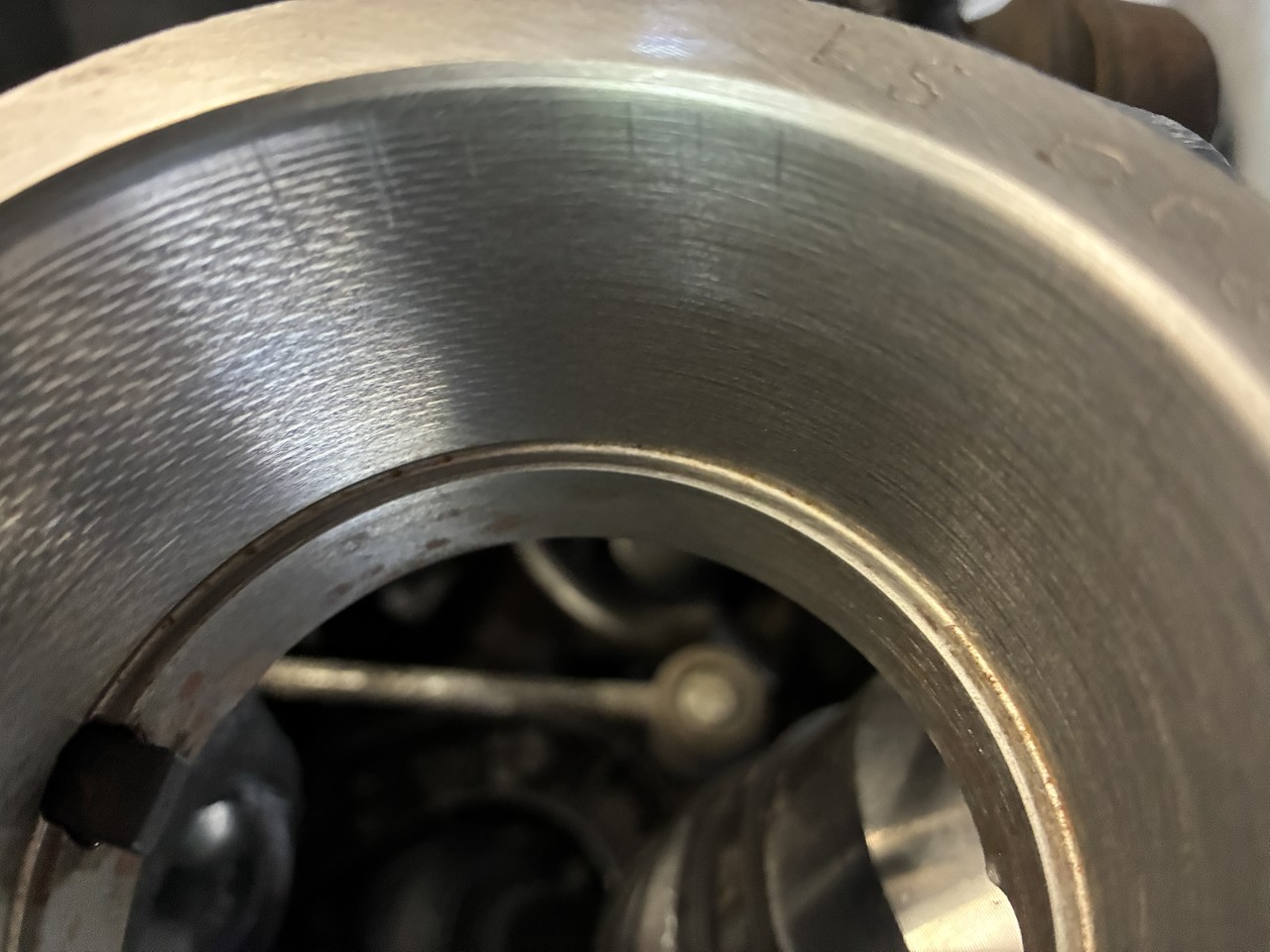

    So, damit wäre jetzt auch alles ausgeschlossen was dieses Geräusch machen könnte, außer eben die von mir, mutmaßlich falsch gepressten Lager. Wobei ich sie nicht grundsätzlich falsch eingesetzt habe, aber das Problem ist wohl das sie schief rein gingen und das haben die Dinger nicht überlebt.
    Das ist aber auch ein Grundproblem dieser Hilfswerkzeuge wie ich eins gekauft habe, die bekommt man nie perfekt gerade, das geht eigentlich nur mit einer Presse. Ich bin mal gespannt wie ich die "alten" wieder raus und die neuen rein bekomme. Meine Hoffnung wäre ja das das ohne Ausbau des Achsschenkels geht, wobei das jetzt auch nicht das Drama wäre: Traggelenk abschrauben. Stoßdämpferklemme öffnen, Lenkstangenkopf ab machen - dann hätte man das Ding ja schon in der Hand. Das wird vermutlich unterm Strich einfacher sein als das Gefummel und Gewürge am Auto in der Horizontalen... In der Hobbywerkstatt haben sie eine 30t Presse mit Fuß und Handbetätigung, die sollte über sowas lachen.

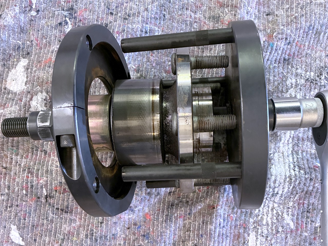

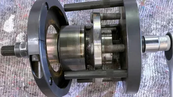

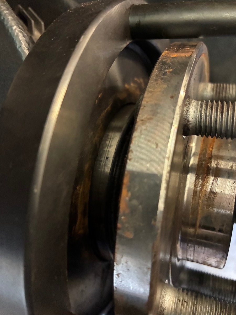

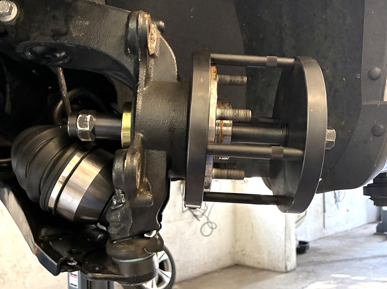

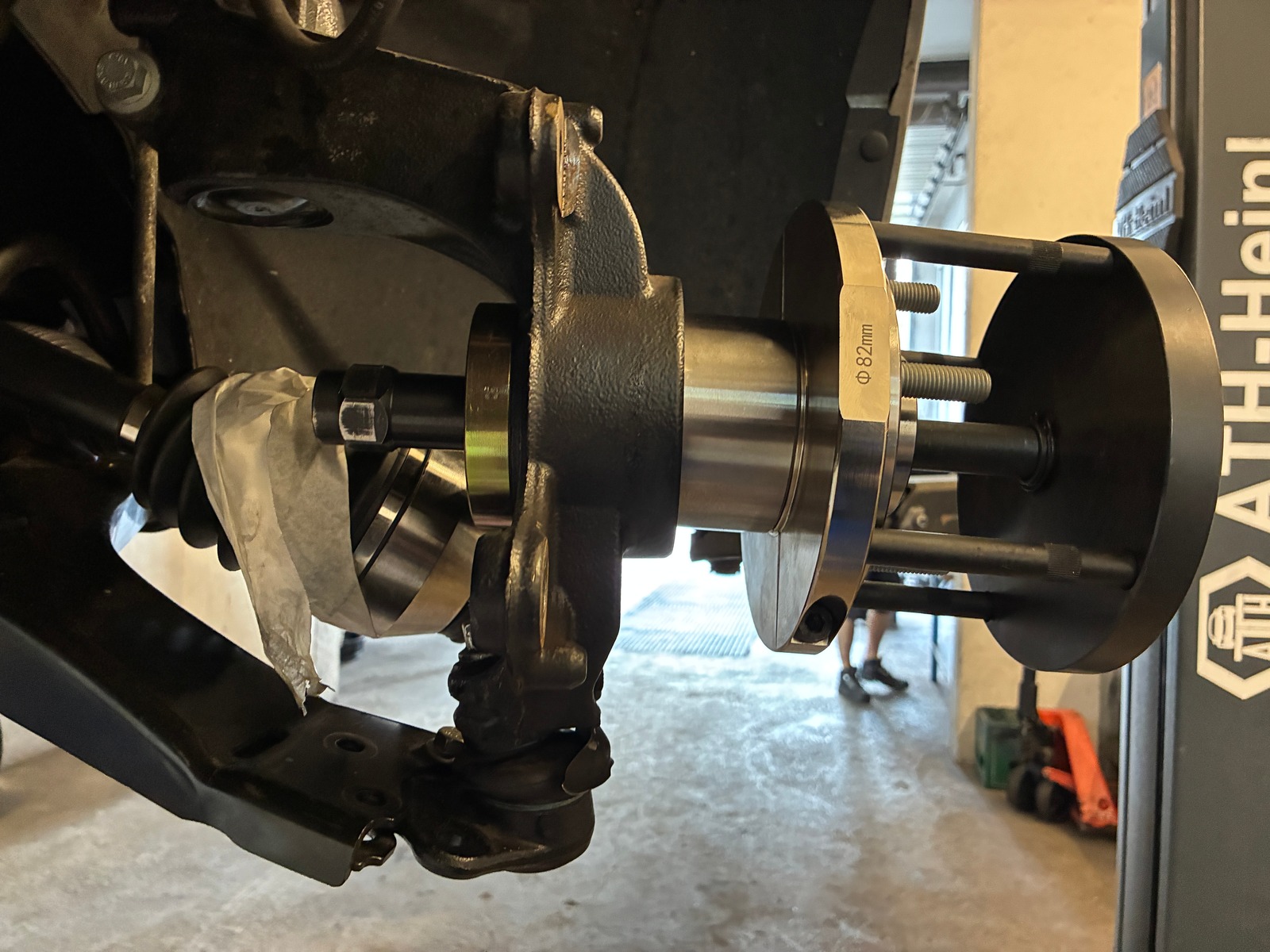

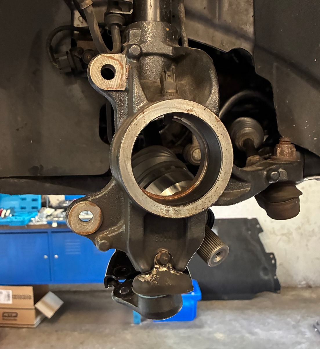

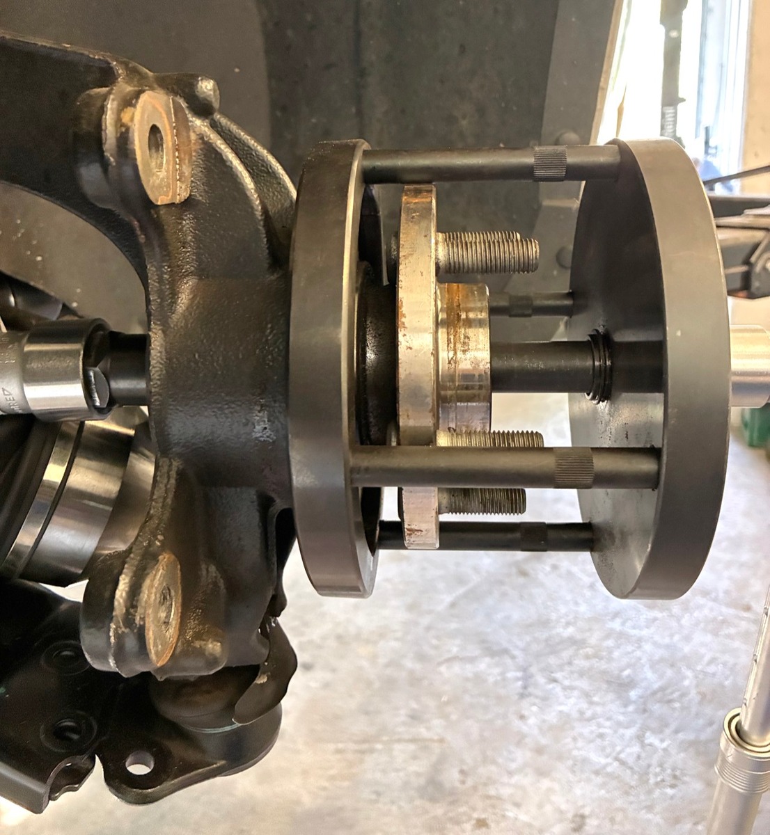

  • Sooo, die Lager sind da, morgen geht es in die Werkstatt. Dann werde ich die Achsschenkel ausbauen, die vorhanden Lager rauspressen und neue einpressen. Diesmal mit einer Standpresse, aber vermutlich trotzdem das Spezialwerkzeug, zumindest zum einpressen nehmen. Denn so wie es manche zeigen, die einfach auf die Innenhülse der Radnabe drücken, mache ich es nicht.
    Bin mal gespannt ob das dann endlich wieder Ruhe gibt im Auto...
  • tja, wie geht es ! Und das Spezialwerkzeug verbiegt sich. Ich überlege, ob ich jetzt nicht doch von außen auf die Narbe drücke?
