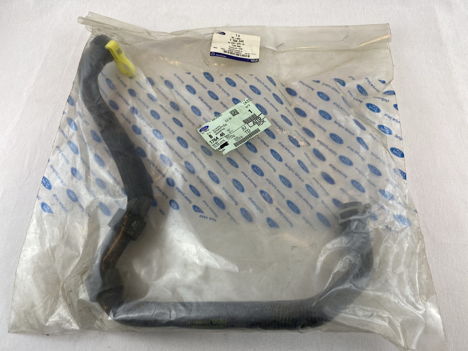

Habe aber am Mittwoch richtig Schweinchen gehabt und Dr.Google hat mir mit der Teile-Nr.1764346 das hier gelistet:
ford-parca.com ist türkisch und sagt das es verfügbar ist.
Und bei der ebucht war ein Angebot als 'new old stock' von einem Teilehändler in Dänemark für 49€ drin!!! ![]()
Das habe ich mir gleich geschossen!!
Heute kam das Paket mit Etikett '03.05.2016':![]()
Ich werde mir nochmal einen neuen Behälter kaufen und Beides zusammen einbauen.
Wenn es dann immer noch nicht Dicht hält fresse ich meine Klemmschellenzange und geh' ins Kloster...![]()
