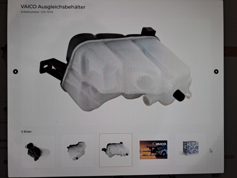

    Ich habe in der Zeit seit November jetzt den Behälter(25€) und den Deckel(4€) getauscht und mehrfach die Klemmschelle.

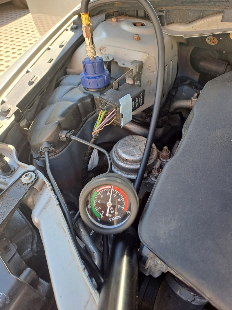

    Habe ein Set für Kühlmitteldruckprüfung bei der Amazone gekauft. Auf die Autobahn gefahren um den Motor richtig warm zu machen und danach den Druck mit der Pumpe auf 2bar gesetzt und nach 6 Stunden geschaut: Der Stutzen hatte in der Zeit keine Leckage. Das war am Tag des Sonnenfinsternis, 13.08.26, richtig heiß.
    Was ist hier los?
    Muss man die Klemmschelle mit der Mikrometerschraube und chirurgisches Skalpell direkt an der Wulst vom Stutzen ansetzten und ich bin zu blöd dazu?
    Oder ist es ein mechanisches/Vibrations-Problem? Es leckt ja nur bei höheren Geschwindigkeiten. Und der Schlauch wird nur mit 2 Klemmschellen je am Motor und oben am Behälter gehalten. Schwingungsfähiges System im Resonanzfall ab 140kmh wie Tacoma bridge?
    Tacoma bridge collapse
    Hat jemand einen Peil? Ich weiß nicht mehr weit und die Leckage geht mir voll auf die Eier...
    Schönen Bilder gibt es natürlich auch:

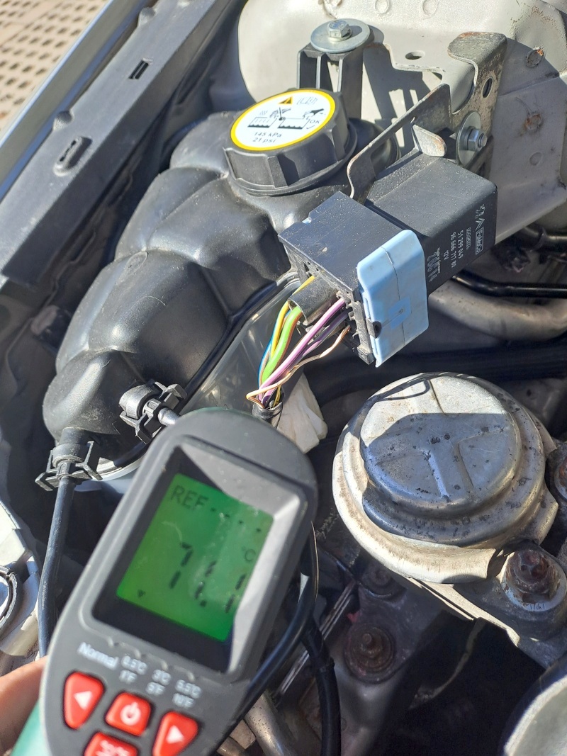

    Testbeginn. Außentemp. war 33°C und Kühlmittel hat 71°C.:
    und 2bar liegen an:
    Man sieht hier ein Küchentuch umwickelt um den Schlauch/Stutzen.

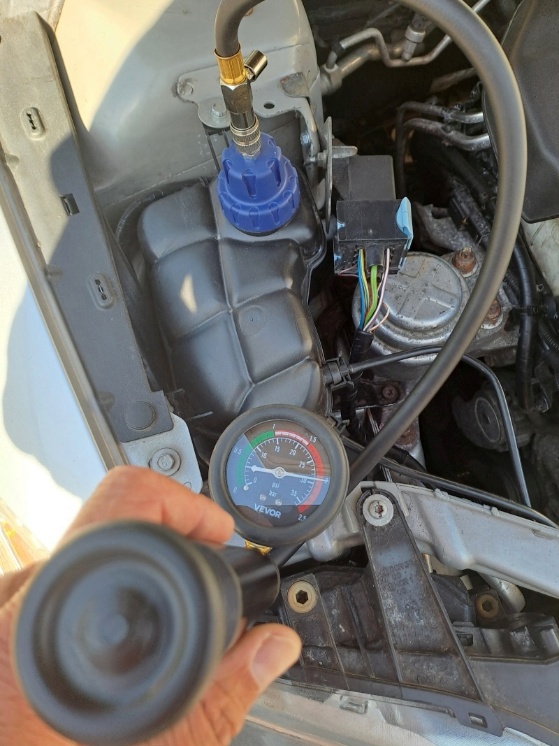

    Testende nach 6,5h mit 1,5bar und KEINER Leckage im Stehen:

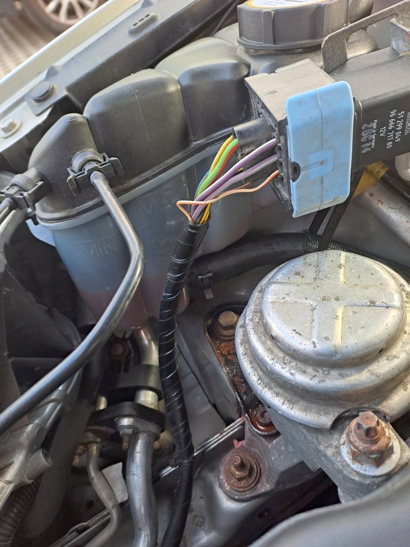

    Was ist mit dieser Verbindung los?

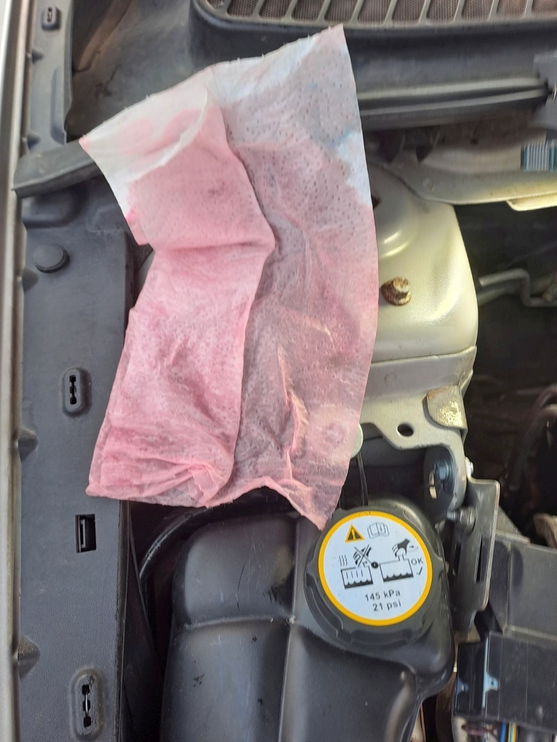

    So sieht das Küchentuch nach 50km Autobahnfahrt aus, wenn ich über 130kmh fahre:
    Am Motorende des Schlauchs tritt kein Wasser raus!
    Der neue Behälter hält auch nicht dicht:

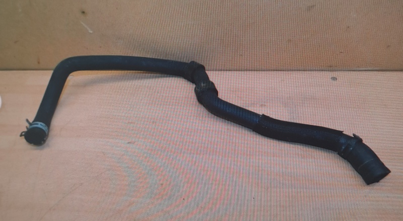

    Der Schlauch Teilenr. 1764346 zwischen Behälter und Motor:

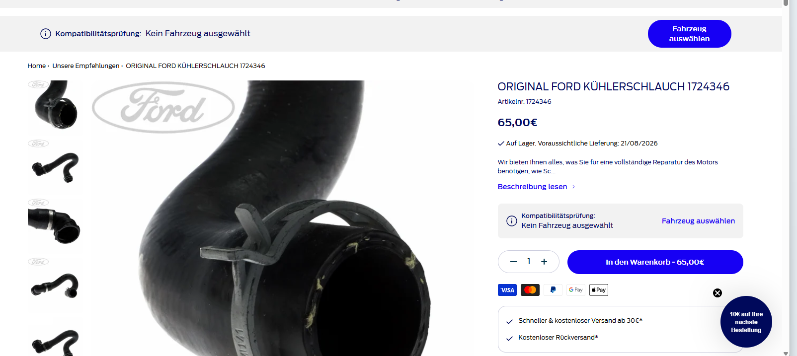

  • Zu Ford gefahren und der freundliche Mitarbeiter sagte mir, das es
    den Schlauch mit Teilenr. 1764346 nicht mehr im Programm gibt.
    Für 65€ ist er am 21.8.2026 bei dir.
    https://shop.ford.de/products/origi…junVEvoKmN0r0-5
  • Ich brauche Teilenr. 1764346. Du zeigt 1724346. Schau Dir die Bilder an. Das sind 2 verschiedene Schlauche!
    Stimmt

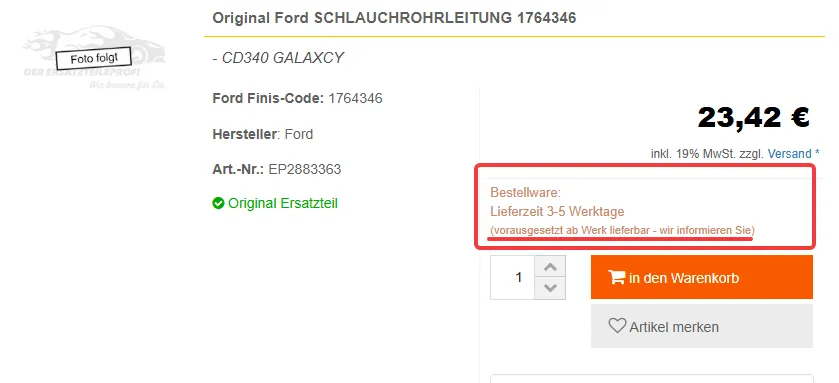

  • Yogist beim Ersatzteilprofi hast du nachgefragt? Er listet das Teil als - sagen wir mal - auf Nachfrage vielleicht verfügbar
  • Oh der Ersatzteilprofi ist wieder online!
    War lange Zeit down. War das Anfang des Jahres?:/
    Ich wage zu bezweifeln das da was kommt:
    Seht das in Klammern:
    Aber Danke für den Link! > Er ist wieder online!8)
    Als ich in Google die Teilnr. gesucht habe letztes Jahr wurde der Ersatzteilprofi gelistet aber die Seite war down.
  • Ich habe dann bei originalcarparts.com den Schlauch gefunden und gekauft und nach paar Tagen kam die Antwort von denen das das ein Fehlbestand war und der Betrag wurde auf meine Kreditkarte zurückgebucht. Seufz...;(
  • Was ist wenn der Schlauch gar nicht kaputt ist im eigentlichen Sinne? Das Ende welches am Motor dran ist scheint ja dicht zu sein wie du sagst.
    Schau doch mal am anderen Ende welches am Ausgleichsbehälter dran ist ob der Schlauch da irgendwo sichtbar beschädigt ist. Wenn ja kann man versuchen ein kleines Stück (halber bis einen cm etwa) mit einem Cuttermesser sauber abzuschneiden und das ganze dann mit einer Schraubschelle statt mit einer Klemmschelle zu befestigen. Meistens lassen sich die Schläuche ein kleines Stück ziehen ohne dass sie danach irgenwo dran scheuern.
    Dann ist da noch der Überlauf am Behälter selbst an der Unterseite desselben etwa unterhalb des Deckels befindet sich die kleine eckige Öffnung aus der unter bestimmten Umständen auch Kühlmittel austreten kann. Überprüfen obs daraus auf den Schlauch vielleicht läuft.
    Empfehlung am Rande, auch wenns vielleicht nicht die Ursache ist: Diese Zubehörteile haben meistens nicht die Qualität der Originalteile was die Verarbeitung und die Dichtheit betrifft zum Beispiel, so auch der Behälter und dessen Deckel. Bau besser original Ford ein. Teurer, ja, aber in der Regel auch besser.
    Was den Schlauch betrifft nochmal, manchmal hat man Glück und es passt ein Schlauch von einem anderen Ford, auch wenn er eine andere Form hat.

  • und 2bar liegen an:
    Ist es normal das der Druck abfällt?
  • Ist es normal das der Druck abfällt?
    Der Motor war HEISS beim Start des Testes und am Ende habe ich das Manometer entfernt> da kam ein sattes zischen aus dem Behälter.

  • Ich habe einen
    Ford MONDEO IV Turnier (BA7) 1.6 TDCi 85kW / 115PS | 02/2011 - 01/2015
    Den Schlauch sieht man oben beim 4.Bilder von oben wo steht 'Was ist mit dieser Verbindung los?'.
    In der Mitte des Bildes.
