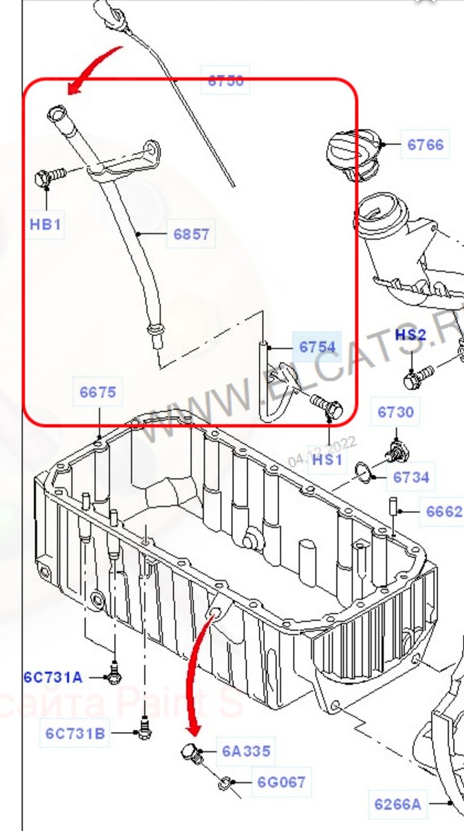

  • Nach dem Studium von Informationen zur Ölabsaugung über den Ölmessstab bei Ford Mondeo Dieselfahrzeugen in osteuropäischen Foren bin ich zu dem Schluss gekommen, dass dies aufgrund der Konstruktion des Peilstabrohrs ziemlich unbequem ist. Das Rohr hat mehrere rechtwinklige Biegungen, die das Einführen des Absaugschlauchs der Ölpumpe in die Ölwanne erschweren.
    Der Absaugschlauch der Ölpumpe sollte etwa 20 cm länger sein als der Ölmessstab selbst.

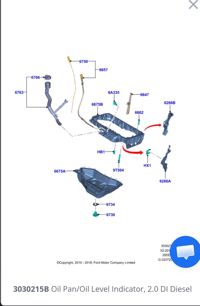

  • Um welches Modell gehts denn eigentlich? Weil die Teilezeichnung hier ist ja vom Vorfacelift während du lt. der Angaben in deinem Profil ja einen Facelift hast. Da sind ja u. a. die Ölwanne und das Peilstabrohr unterschiedlich geformt.
    Ja, Sie haben wohl recht, die Konstruktion des Motorölmessstabs beim Facelift-Dieselmodell ist einfacher.
  • die Konstruktion des Motorölmessstabs beim Facelift-Dieselmodell ist einfacher.
    Und somit wahrscheinlich auch das Absaugen des Motoröls darüber. Normalerweise haben die Pumpen ja einen ausreichend langen Absaugschlauch dabei. Sollte der aber wider erwarten doch zu kurz sein lässt sich bestimmt z. B. im Baumarkt ein passendes Stück von der Rolle abschneiden.

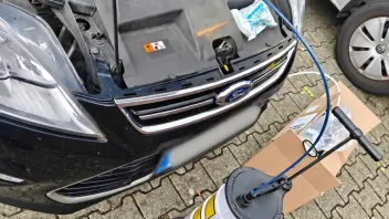

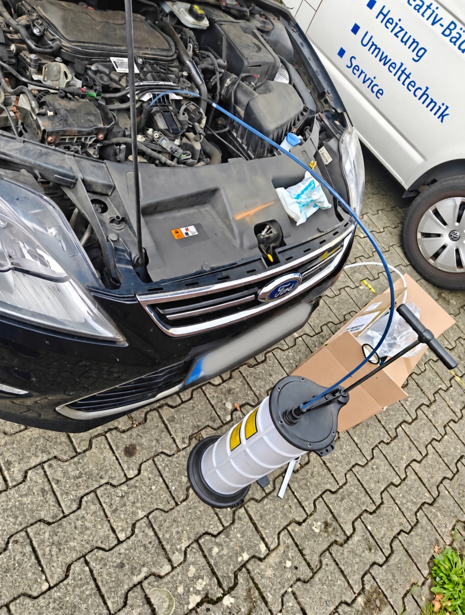

  • Der Ölwechsel über das Ölmessstabrohr war erfolgreich, ich habe mehr als 5 Liter Öl abgesaugt.
  • Interessant wäre in so einem Fall danach die Ablassschraube abschrauben und schauen was da noch rauskommt. Mehr als 5 L ist schon gut. Ca. 5,5 mit Filtertausch sind auch angegeben.
