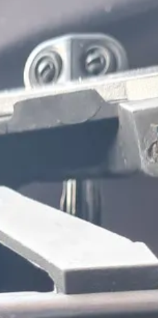

Fummelig und hat etwas Zeit gekostet aber viel viel günstiger als beim FH

...habe gerade entdeckt, dass auf einem der Bilder sich ein bekannter Alien versteckt hat
Da kannst du ja froh sein das der Finger nicht unter der Haube leuchtet
