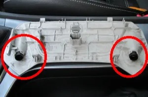

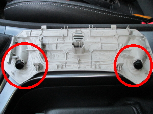

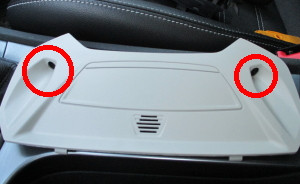

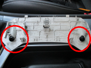

  • Beim ausbau der Blende vom Brillenfach sind mir die rot eingekreisten "Blindstopfen" aufgefallen. Wozu dienen die? Ist das vielleicht in einer Variante mit Alarmanlage mit Inhalt gefüllt?
  • Ja, da gehören die Ultraschallsensoren der Innenraumüberwachung rein.
