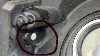

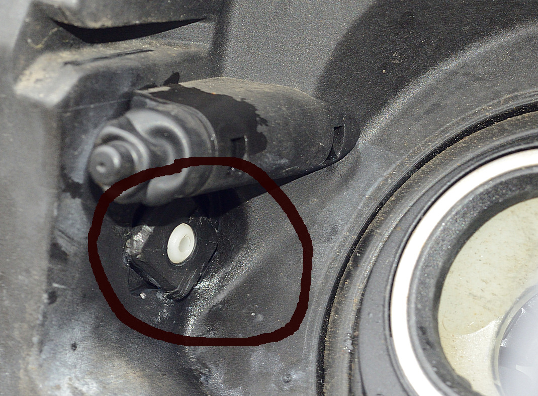

  • Manu: da kommst von aussen nich dran, wenn du dir das Bild anschaust:
    Das Seitenteil is komplett zu, wie der Stellmotor letzlich dem. wird, kann ich dir leider nich sagen.

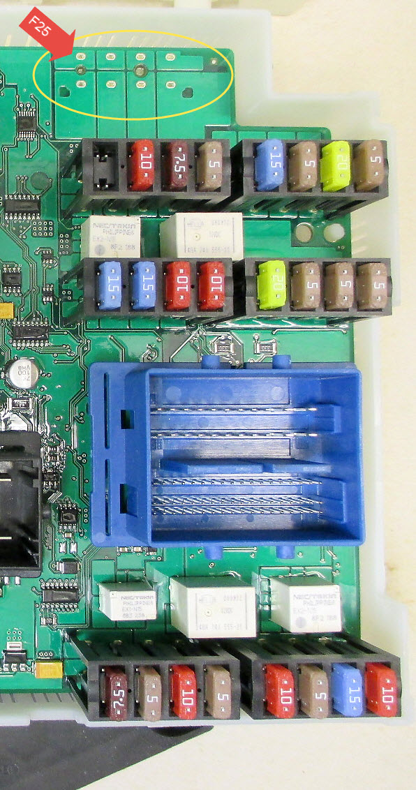

  • Ja, diese ominöse F25 hab ich auch schon gesehen. Laut Schaltplänen ist die im BCM. Auf der Platine sind bis zu 28 vorgesehen. Ich habe so eine Variante aber noch nicht gesehen.
    Wo tauschst Du dei denn aus (Bild)?
  • BCM unterm Handschuhfach!
    Habe mich aber bei meinem vorherigen Post korrigieren müssen. In der BA steht Tankdeckel. Leider funktioniert ohne diese Sicherung der Kofferraum auch nicht.
    [Blockierte Grafik: https://picload.org/image/ricdidwa/fb775877-ba5c-41ba-86ae-e0de78.jpg]
    Reden ist Schweigen. Silber ist Gold.
  • Ja, beim vFL ist das BCM ja anders aufgebaut. Beim FL sieht das ganze so aus:
    und da wo ich den gelben Kringel gemacht hab, wäre theoretisch Platz für weitere Sicherungen. Der Rote Pfeil wäre zähltechnisch die F25 (ist sogar auf dem Gehäusedeckel so ausgewiesen).
    Ich könnte mir vorstellen das andere FL-Fahrzeugausstattungen, z.b. mit RDKS-Antennen ab Werk, hier noch zusätzliche Sicherungen haben, aber die sind dann ganz sicher nicht für die Tankklappe.
    Im FL ist dafür keine Sicherung mehr vorgesehen, das zeigen die Schaltpläne (links vFL, rechts FL):
    Somit ist klar, warum bei Dir Tankklappe und Heckklappe zusammenhängen, stromtechnisch. Unklar ist, warum die Sicherung fliegt. 10A ist ja schon was...
    Wahrscheinlich ist, das der Motor der Tankklappenverriegelung oder des Hackklappenschlosses einen Kurzen hat. Beim FL sind die ja alle separat abgesichert, beim vFL eben über eine gemeinsame. Hast Du denn mal, wie vorher von mir beschrieben die Leitungen durchgemessen? Aber achtung, auch hier könnte sein das der braune Stecker beim vFL andere Pinbelegungen hat wie beim FL. Leider habe ich zu vFL fast keine Infos.

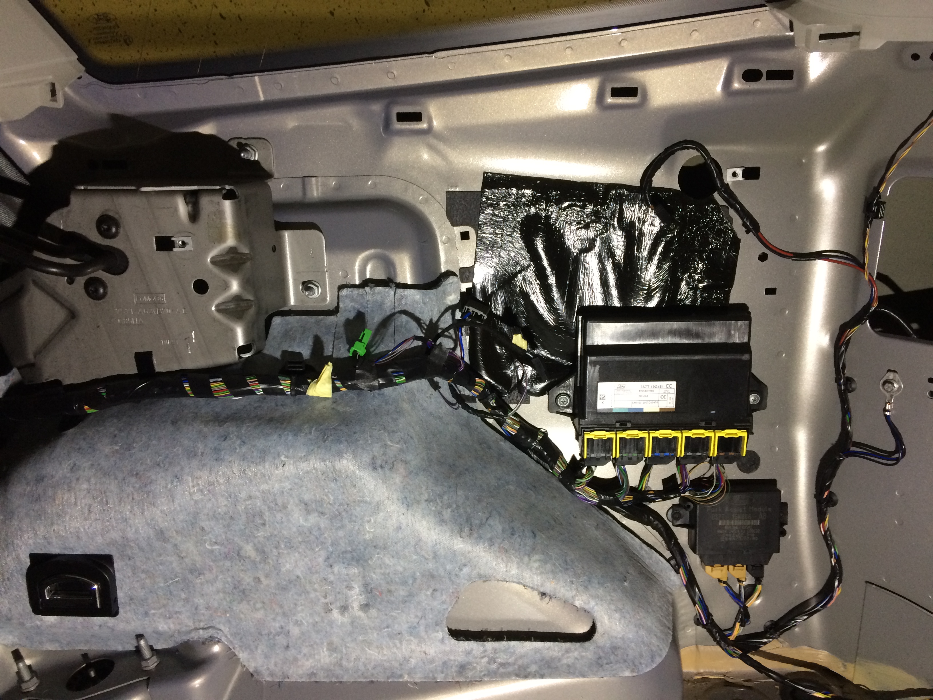

  • An deiner Stelle würde ich, wenn du den Kofferraum mal wieder aufbekommen hast, einfach mal die rechte Seitenverkleidung und die Klebe-Schalldämm-Matte abmachen - siehe Bild von FastFranky - und den Stecker von dem Verriegelungsantrieb abziehen.
    Ist dann Ruhe, weisste auch genau, wo der Fehler liegt.
    Kannst dann immer noch in Ruhe entscheiden, ob du die Tanklappenverriegelung wieder reparierst oder einfach so lässt.

  • Bei mir schaut das in der Seitenwanne etwas anders aus (man kommt vermutlich ran, wenn man diese schwarze Bitumenmappe abzieht):
    ... Bei ca. 8 Ohm ist der Motor in Ordnung. ....
    Ich habe jetzt gemessen:
    Je nach Stellung des Motors, messe ich einen Wert zwischen 2,3 Ω und 1,8 Ω..... Ich würde mal sagen, Übeltäter gefunden!
    War tatsächlich garnicht so schwer mit der Seitenverkleidung. Leider ist die Bitumenmatte bei mir schon ein wenig durchgehärtet........
    [Blockierte Grafik: https://picload.org/image/ricpolai/bitumenmatte.jpg]

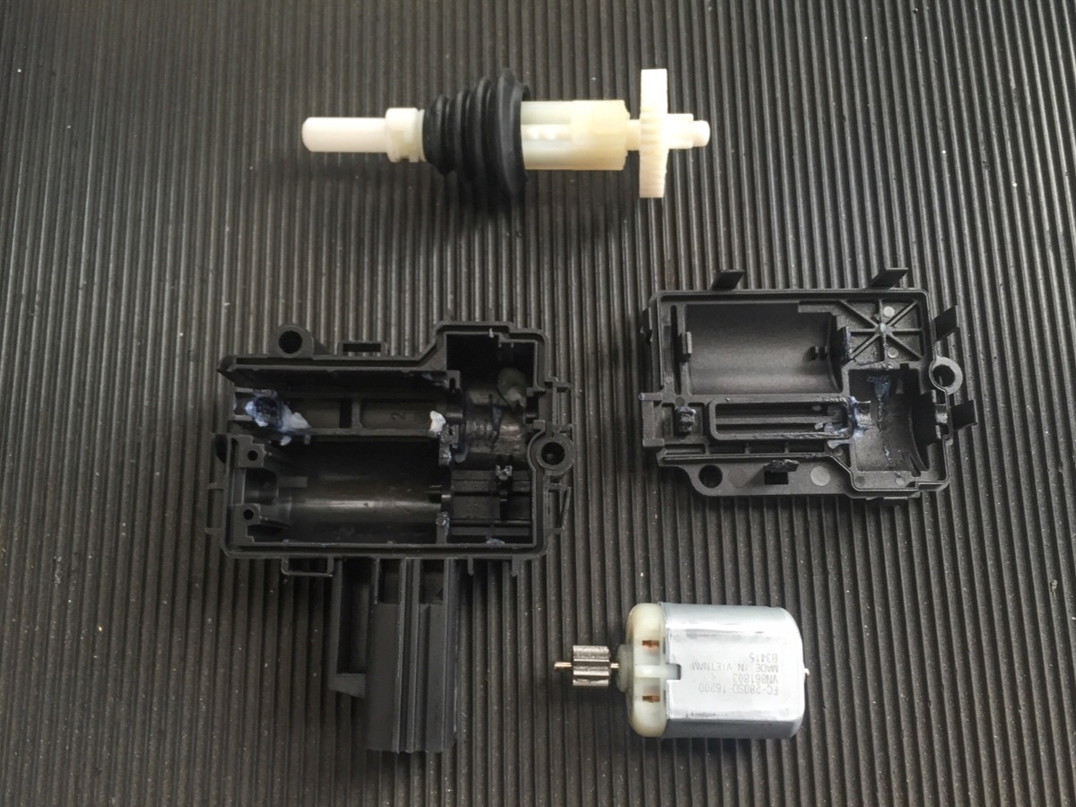

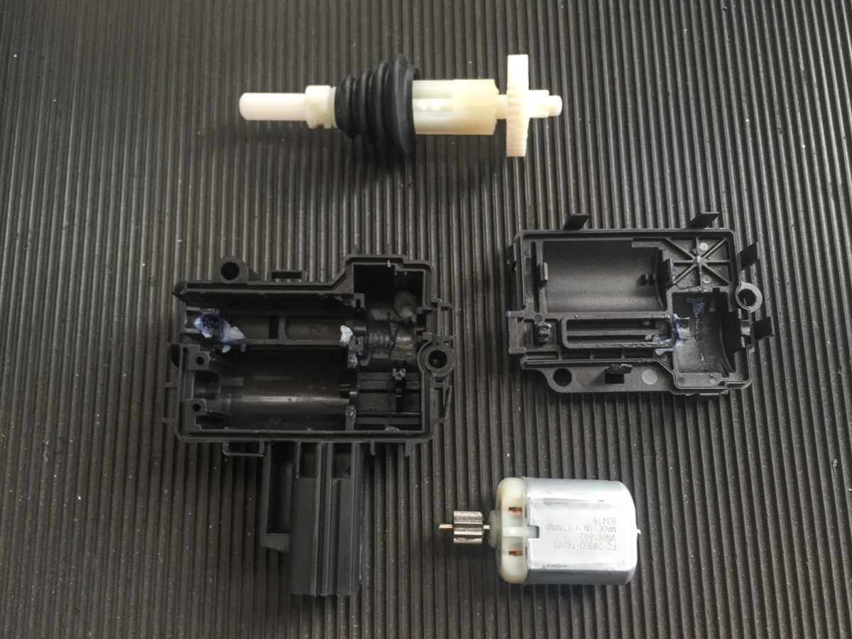

  • Tu mir doch dann bitte noch den Gefallen und mach den Deckel mal runter und ein paar Highres Bilder davon fürs Wiki. Evtl. siehst Du dann auch was durchgebranntes...
    So, habe dein Motor eingebaut und alles funktioniert wieder. Dafür meinen besten Dank!
    Auch den defekten Motor habe ich zerlegt. Ich gebe zu, ich wurde dabei etwas handgreiflich mit dem Seitenschneider aber der Motor hat angefangen.... ;)
    [Blockierte Grafik: https://picload.org/thumbnail/ripdoalw/img_3416.jpg][Blockierte Grafik: https://picload.org/thumbnail/ripdoacr/img_3422_upload.jpg][Blockierte Grafik: https://picload.org/thumbnail/ripdoaca/img_3423_upload.jpg]
    Ich habe mal markiert, was mir beim Zerlegen auffällig erschien. Als ich den Motor im unzerlegten Zustand händisch drehte, knirschte es ganz leicht was mich auf den defekten Kranz (Markierung) vermuten lässt. Brauchbare Bilder können gerne deinem Wiki hinzugefügt werden. :thumbup:
