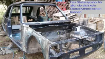

Wieso? Sind doch super "Autos". Behaupten zumindest immer die Fahrer. Bis es dann nach 3 Jahren zum TÜV geht!
Ist aber ein Golf Cabrio
