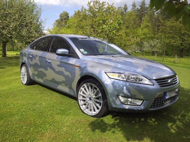

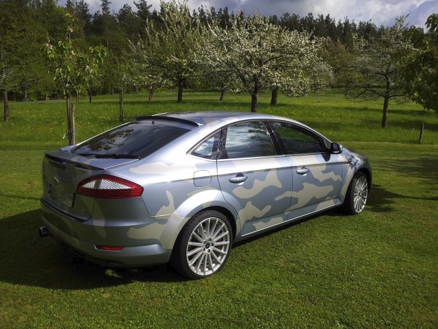

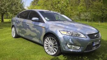

  • hi hatte mir überlegt mir die 19zoll alus vom focus rs unter meinen mondi zu schnallen
    wollte mal fragen ob hier jemand schon erfahrung gesammelt hat und eventuel diese kombination an seinem fahrzeug verbaut hat !?
    eventuelle bilder ???
    ich weiß das es MK3 fahrer gibt die die focus rs felgen fahren nur leider noch keinen mk4 gesehen.... einer von euch vielleicht ???
    gruß julian :burnrubber0:

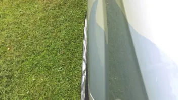

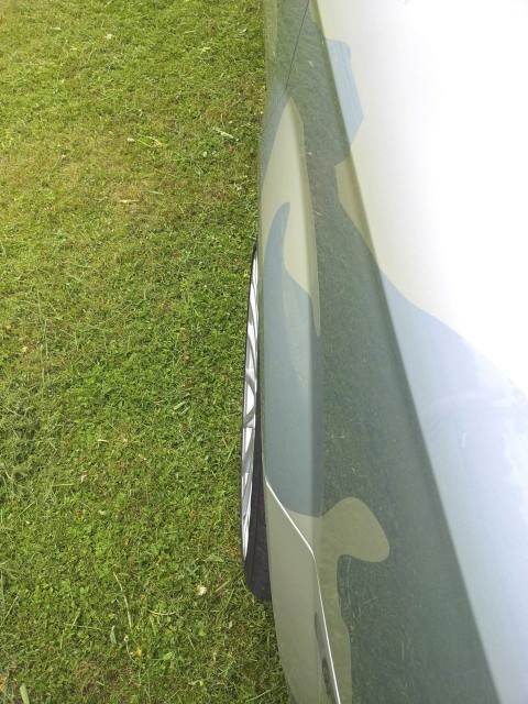

    Zum Thema Spurplatten: derzeit fahre ich Serie, d.h. 235/45 R 18 ET 55 auf der Serien Ford-Felge vom Titanium S Bj. 2014. Die stehen schon arg drinnen im Radkasten.
    Die RS-Felge hat ET 60. Dass ich bei 20er Platten dann auf ET 40 komme, kann ich mir klar selbst ausrechnen, sagt mit aber nichts darüber, wie eng es dann wird bezüglich Schleifen an der Kante außen bei Beladung.
    Die RS-Felge soll halt soweit wie möglich raus, aber ohne Schleifen und ohne Karosseriearbeiten, wenn man mal etwas geladen hat oder zügiger fährt und das Eibach Pro Kit noch verbauen will... wenn das bei ET 35 auch noch gewährleistet ist, umso besser! :)
    Ich fahre nebenbei seit 6 Jahren noch einen RS Mk2 im Sommer und habe die RS-Felgen halt noch über, da ich dort andere Felgen drauf habe. Auf dem Familienkombi sollen halt die 19er drauf vom RS, weil die optisch meiner Meinung nach am Besten zum Mondeo passen. Bei der Eintragung der Nicht-Serien-Felgen am RS gab es übrigens auch keine Probleme bei der Einzelabnahme...trotzdem hat es in Kurven hinten geschliffen wie Sau im Radhaus (Außenkante). Das muss ich nicht schon wieder haben...daher die Frage nach der max. problemlosen ET beim Mondeo!
