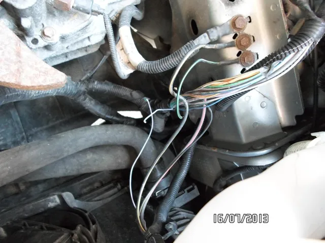

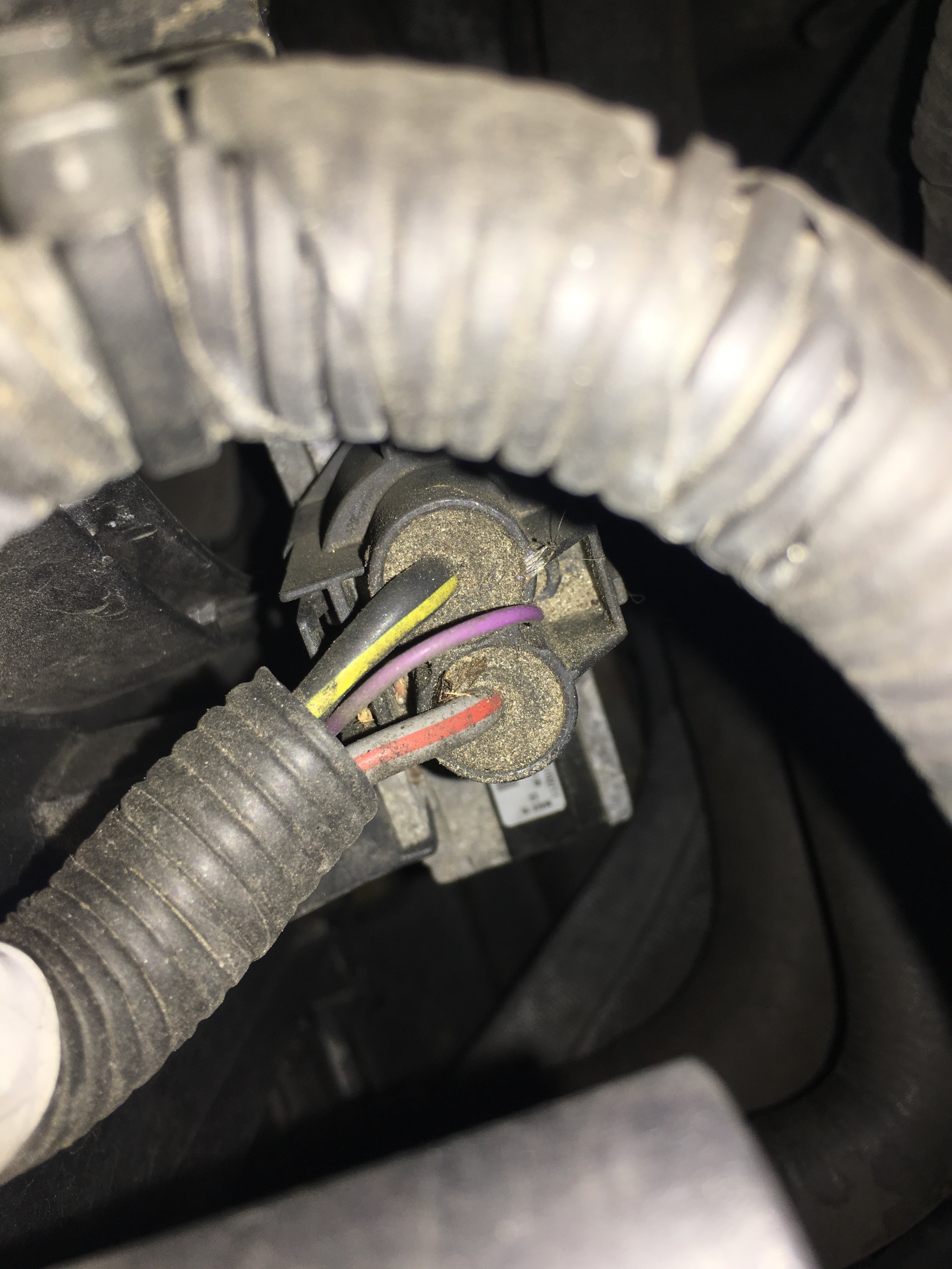

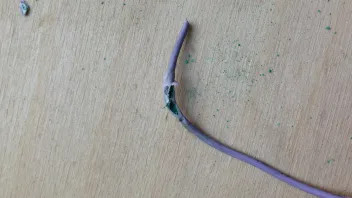

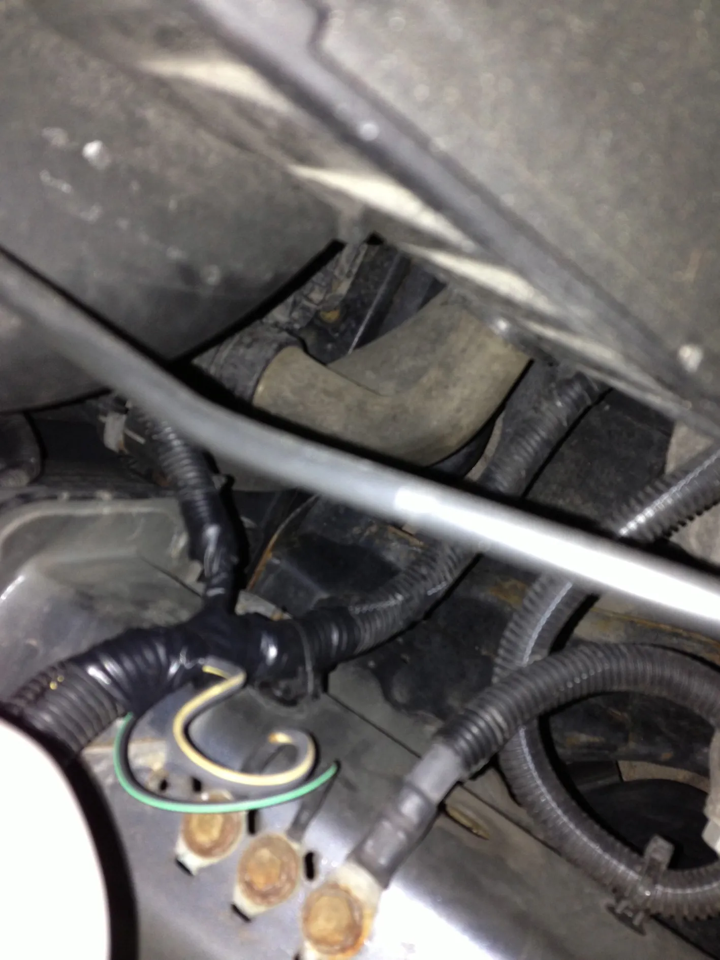

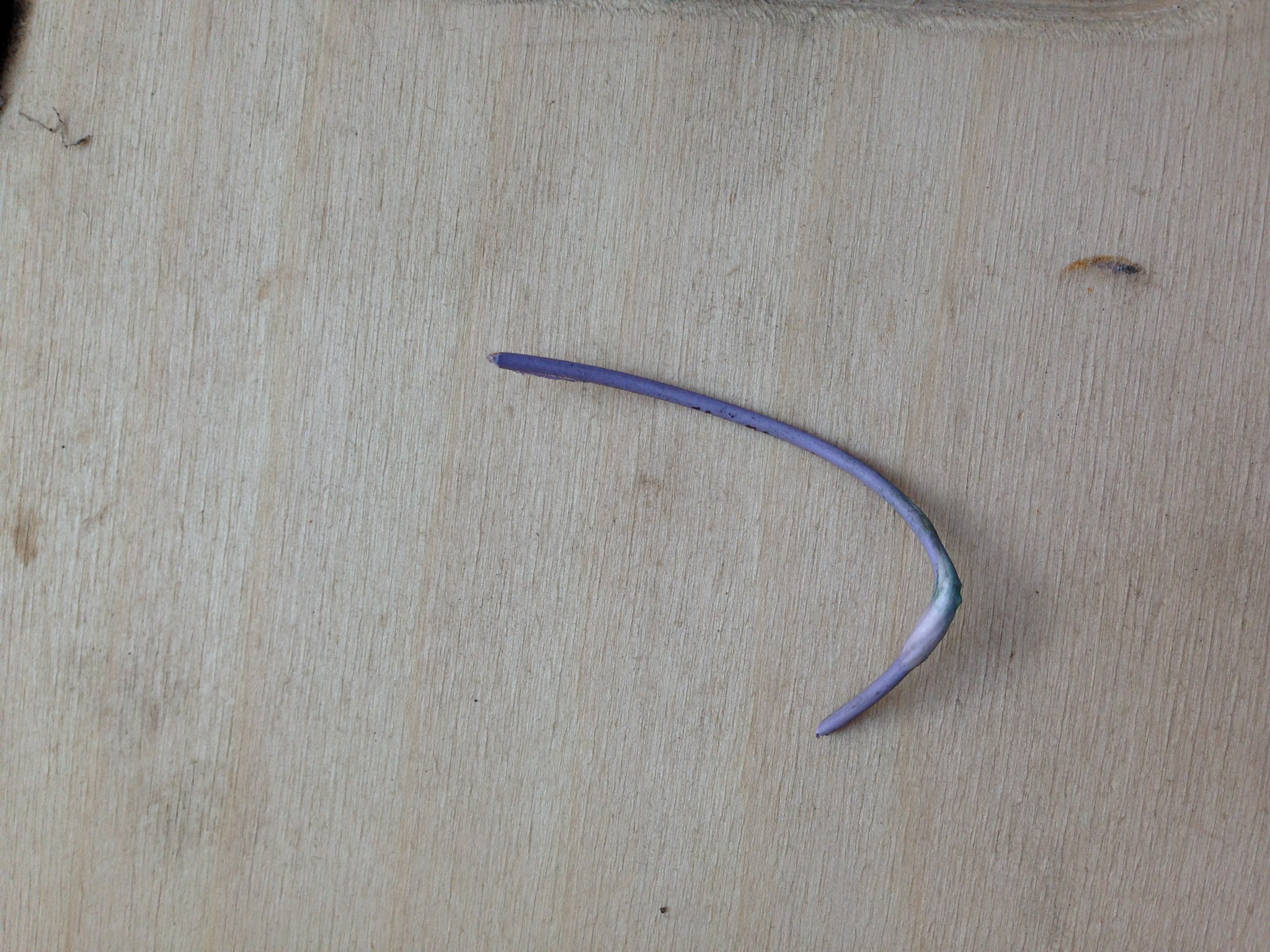

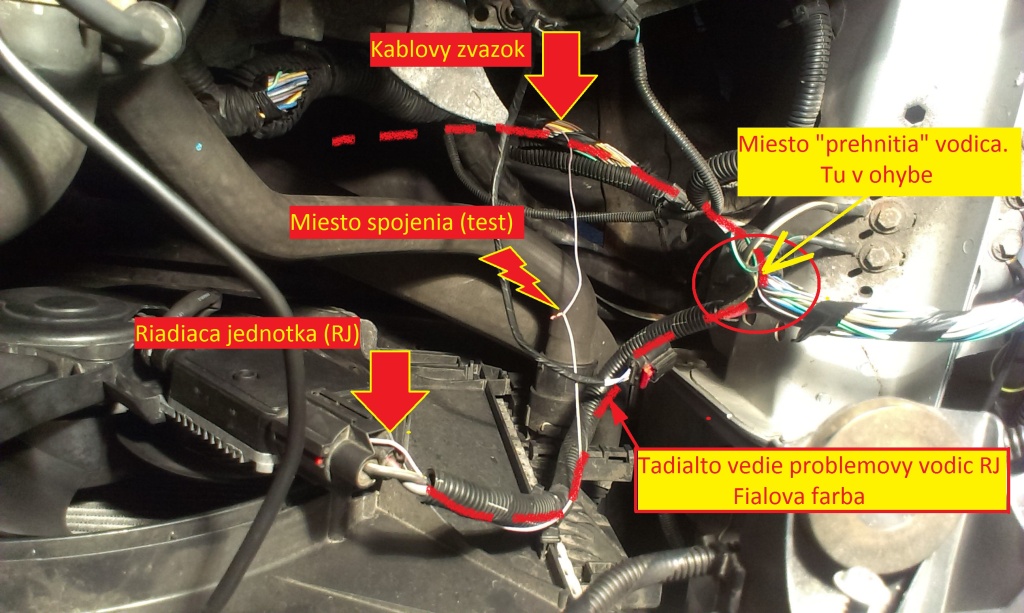

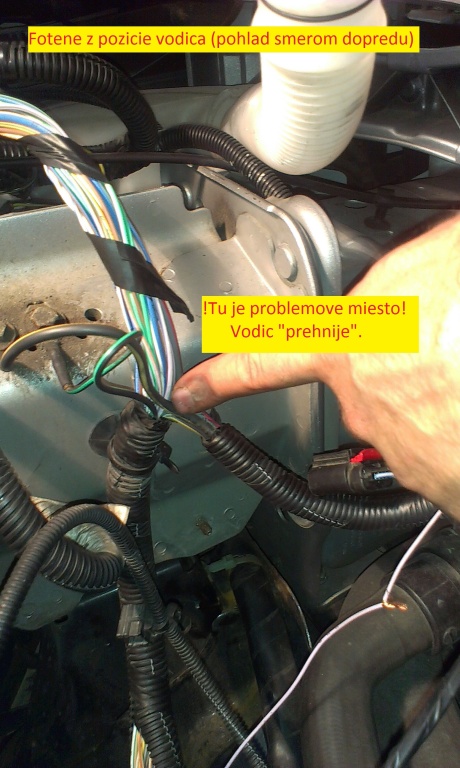

    Man, ist doch nicht so schwer, bau deinen Luftfilter aus mach das Isoband vom Kabelbaum am Y Stück ein wenig auf und schau dir
    die Aden an wenn " Pickel" o.Ä. drauf sind hast du deinen Kandidaten dann schnappst du dir die einzelnen Adern und versuchst
    diese in die Länge zu ziehen, sollten da welche nachgeben, " Bingo"
    Dann darfst du austauschen oder ( lassen)

  • Langsam macht mich dieses Thema auch Irre.

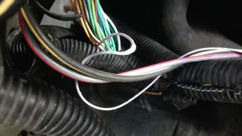

    Letztes Jahr habe ich vom Lüftersteuergerät eine neue Leitung zum PCM Steuergerät gelegt, weil die Leitung defekt war. Danach lief auch alles wieder wie es sollte.
    Jetzt wollte ich die Klima dieses Jahr wieder ausprobieren, allerdings läuft sie wieder nicht bzw der Lüfter geht nicht an.

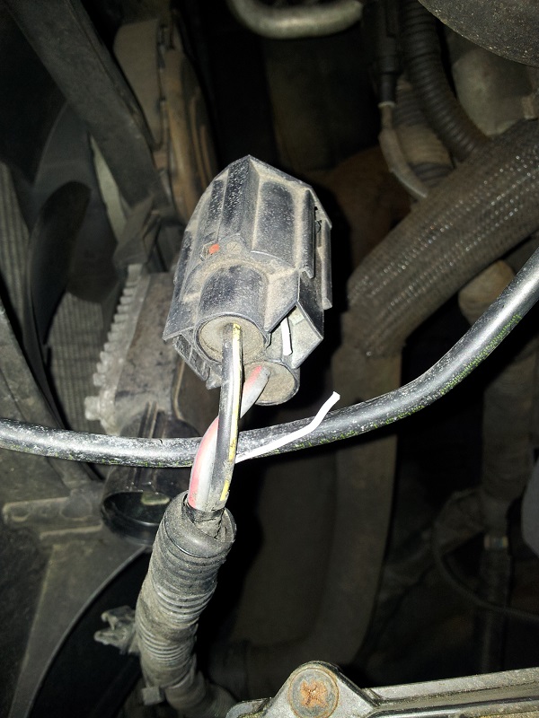

    Also wieder Kabel durchgemessen, ein Signal kam auch an aber ich habe vorsichtshalber alle Kabel neu gezogen, den alten Kabelbaum wieder geöffnet und nach einem defekten Kabel gesucht.
    Nichts war zu finden, also wieder alles neu isoliert.

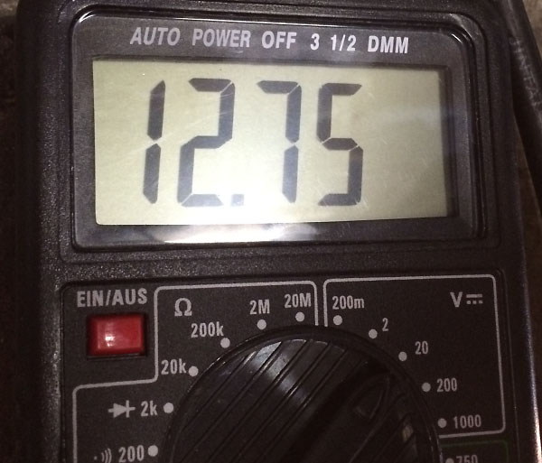

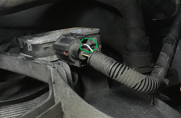

    Am Stecker am Lüftersteuergerät selbst kommen auch Masse, Plus und die Signalleitung an (durchgemessen sowie bei laufenden Motor inkl eingeschalteter Klima).

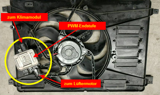

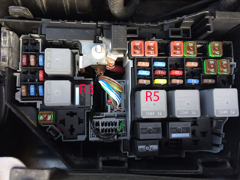

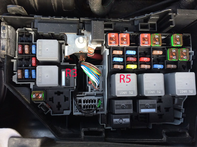

    Der Lüfter selbst läuft auch (direkt Masse und Plus am Lüfter gegeben) und wenn ich das Relais 3 überbrücke (Pin 3 und Pin 5) zieht die Magnetkupplung hörbar an. Das Relais habe ich auch gegen das von der Hupe getauscht.
    Ich habe auch alle Massekontakte gereinigt, die Sicherungen überprüft und mit ForScan die Fehler ausgelesen.
    Bei Fehlerscan sind auch keine Fehler im PCM hinterlegt.

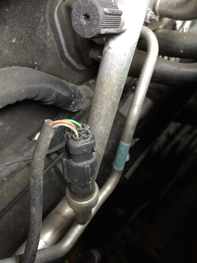

    Ich habe einmal die Messwerte ausgelesen sowie den Druck der Klimaanlage.
    Was mir dabei aufgefallen ist, dass der Druck erst auf knapp 2000kpa steigt und merkt man, als würde sich der Kompressor ausschalten (es ruckt leicht) und der Druck fällt auf 1500kpa.
    Der Kühlerlüfter zuckt auch, als würde er gerne angehen, aber irgendwas hindern ihn daran.
    Ein Kabelbruch ist auszuschließen.

    Das Lüftersteuergerät habe ich auch versucht durchzumessen, allerdings geht nur die Masse durch. Ich denke das liegt aber daran, weil ich das Steuergerät ausgebaut habe und erst die Steuerleitung das Signal für Plus frei gibt oder liege ich damit falsch ?

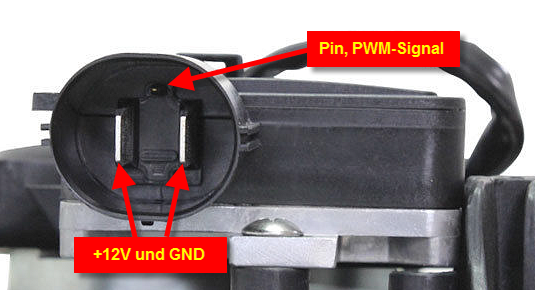

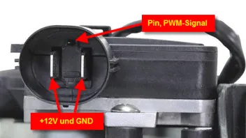

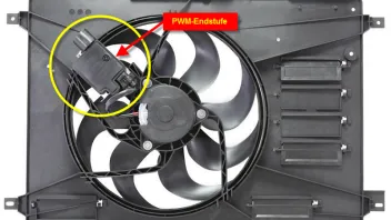

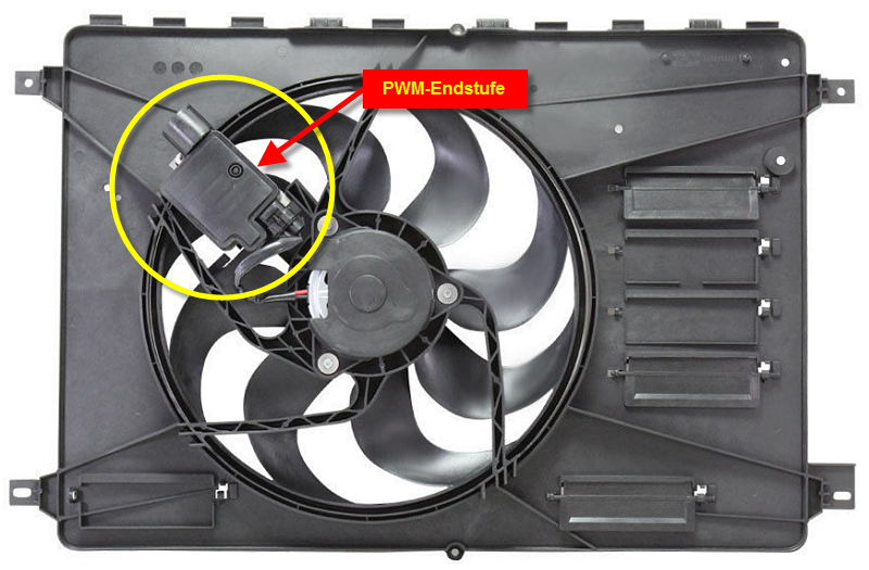

    Die Lüftersteuerung hängt direkt an Plus und an Masse Freigabe erfolgt durch das PWM Signal.

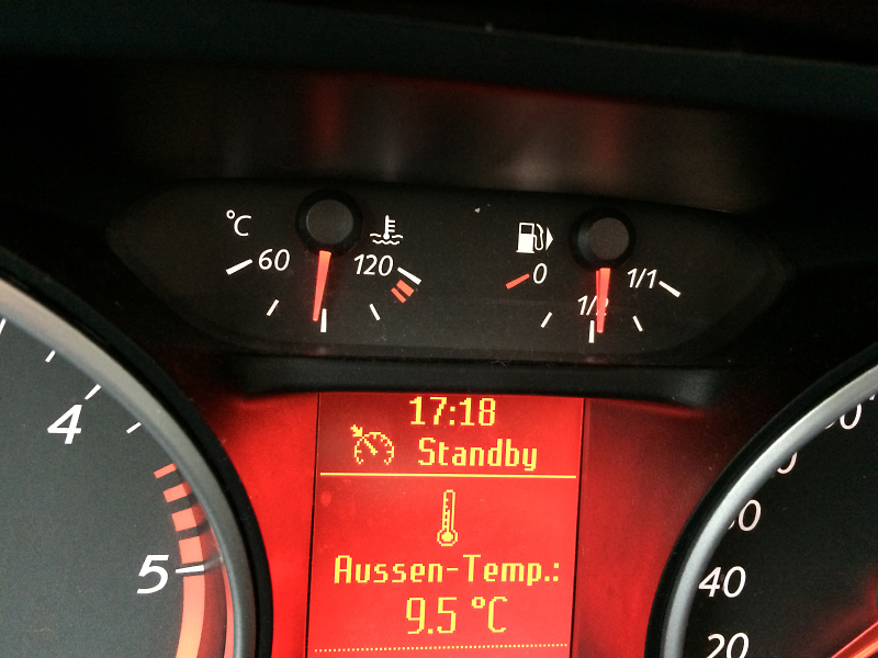

    Die Kühlwasseranzeige bleibt während der Fahrt aber bei 90°.
    Deshalb vermute ich, dass die Klimaanlage leer.
    Kann man den Füllstand auslesen ?
  • Das Schätzeisen im Armaturenbrett kannst du vergessen das steht bei real 70° auf 90° genau so wie bei 100°
    erst wenn es merklich drüber geht bewegt sich das von den 90 ° weg.
