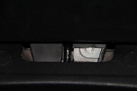

  • So, ich bin jetzt mal zum Kofferraumkrabbler gewurden und hab laut den Bildern die Plaste ausgeschnitten. Allerdings musste ich feststellen, das es bei mir unter der Plaste anders aussieht. Da ist nur wie eine Niete, aber nichts wo ich mit dem Schraubenzieher was entriegeln kann.
    Ich hab mal ein Bild gemacht. Gabs da vielleicht mal eine Änderung in der Ausführung der Kofferraumverriegelung?

  • Leider nicht, den habe ich auch schon gelesen. Ich muss definitiv irgendwie ans Schloss kommen. Weiß halt nur nicht wo ich diese sollbruchstelle suchen soll. Ein foto mit pfeil oder kreis würde für den anfang genügen...

  • Du kommst doch in deinen Kombikofferraum. Kommst du da nicht an die Griffschale von der Innenverkleidung. Da muß ein Plastikdübel raus und dann die Verkleidung ab. Bekommst du das im geschlossenen Zustand der Heckklappe hin? Ich müßte nur raten ob das geht oder ob im Auto etwas stört.
  • Nö, Ossi, das geht so nicht.
    Mach' morgen einfach mal Deine Heckklappe auf und schau Dir an, wo genau der Dübelclip sitzt.
    Da kannst Du bei "Klappe zu" nur von unten ein Kernloch ins Auto treiben. (weissnicht)
    Die hintere untere Verkleidung muß dran glauben wenn das Schloß nicht mehr will.
  • Stimmt der Griff sitzt ziemlich tief.
