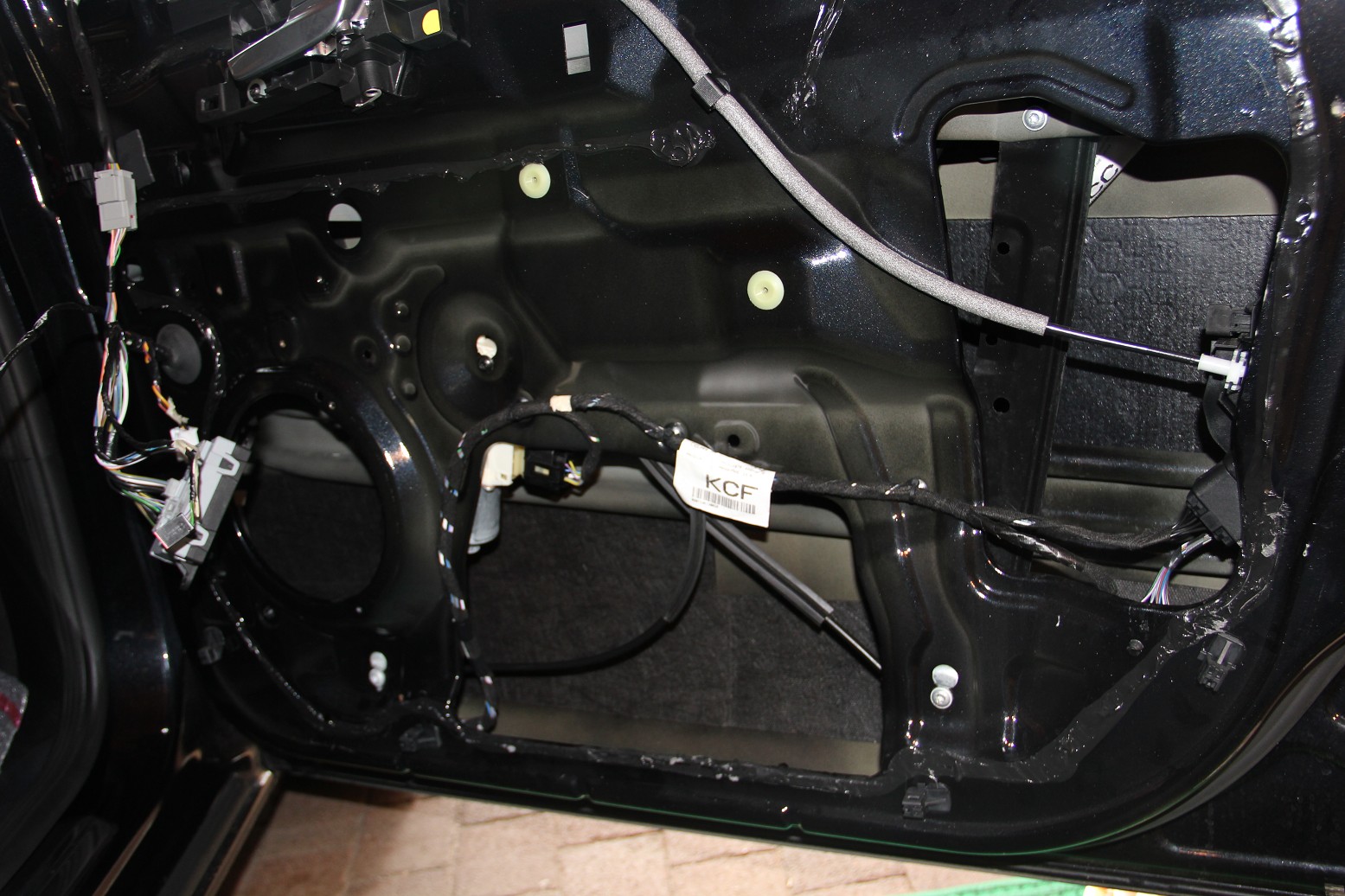

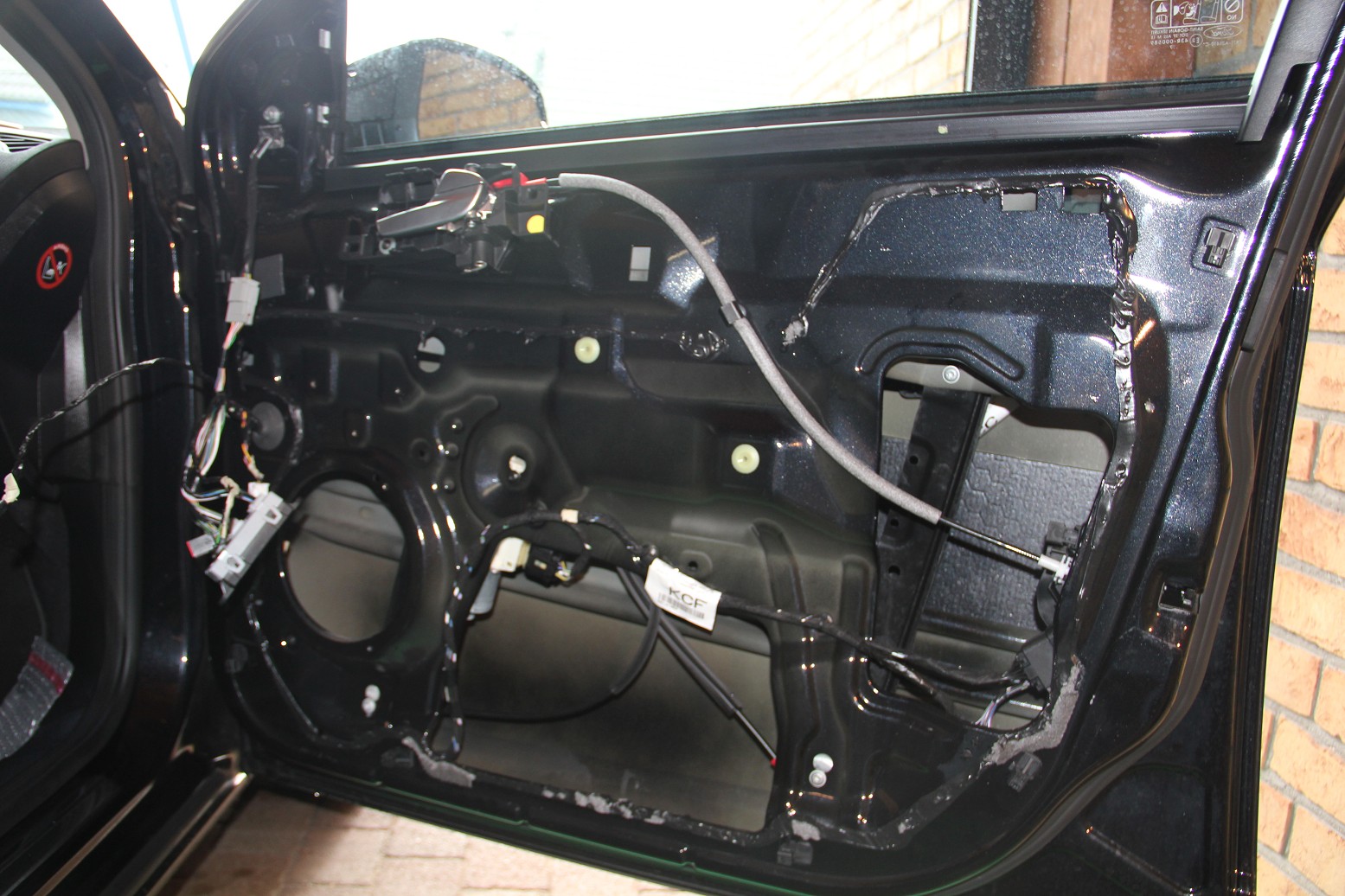

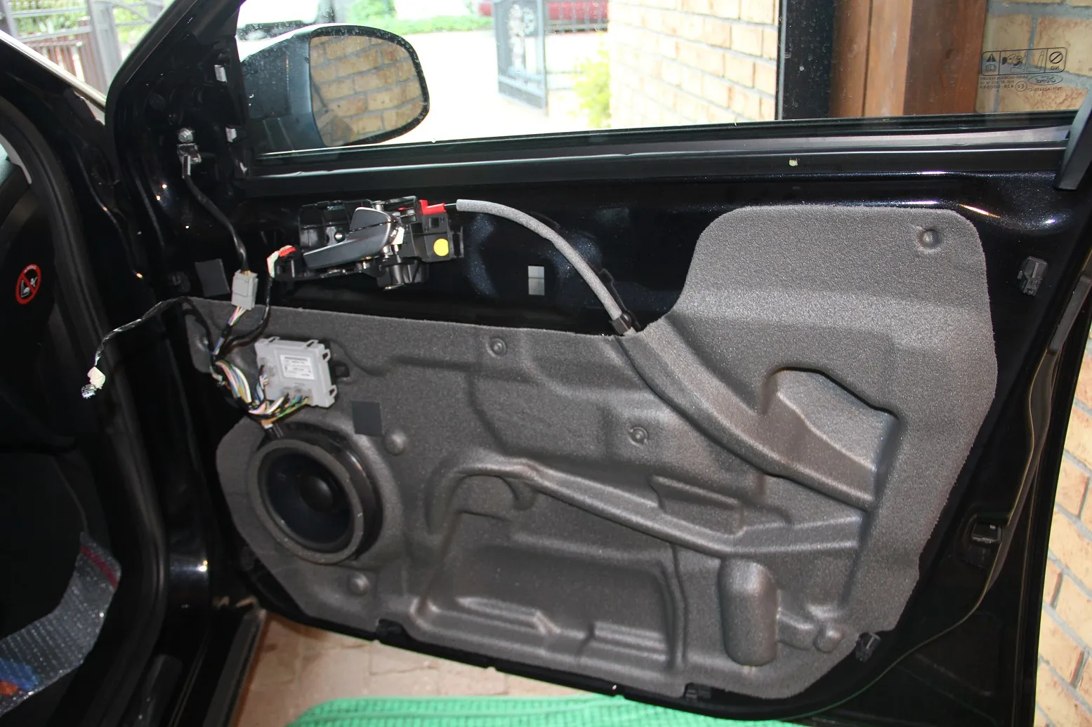

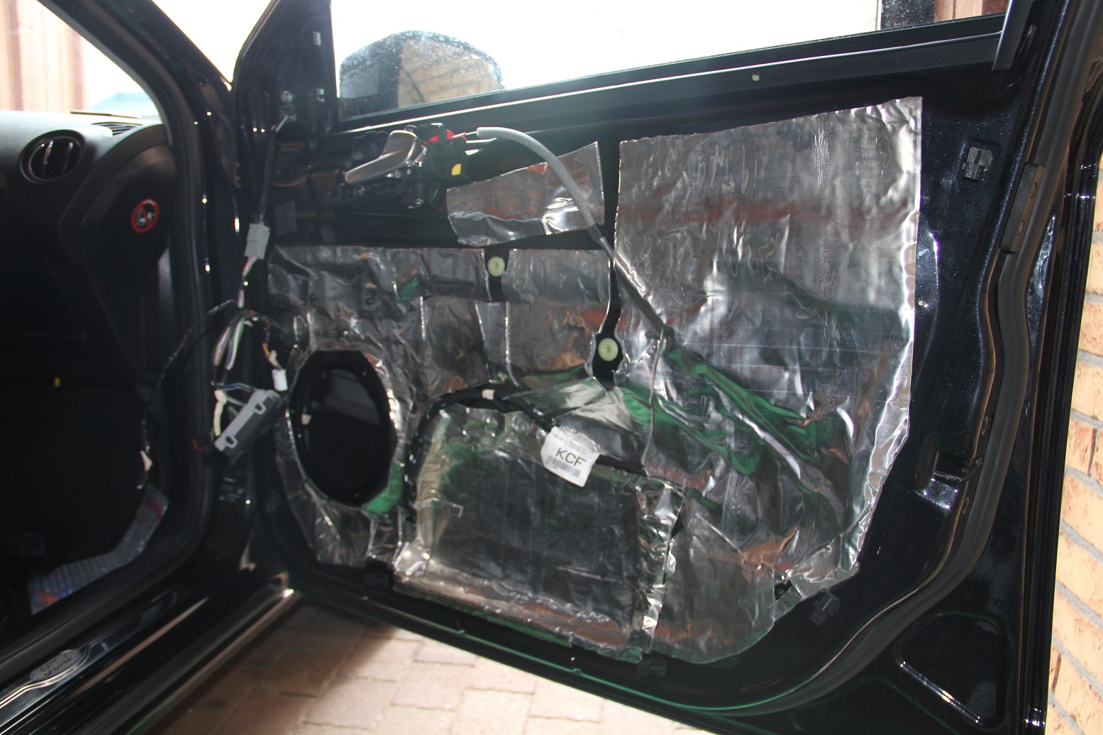

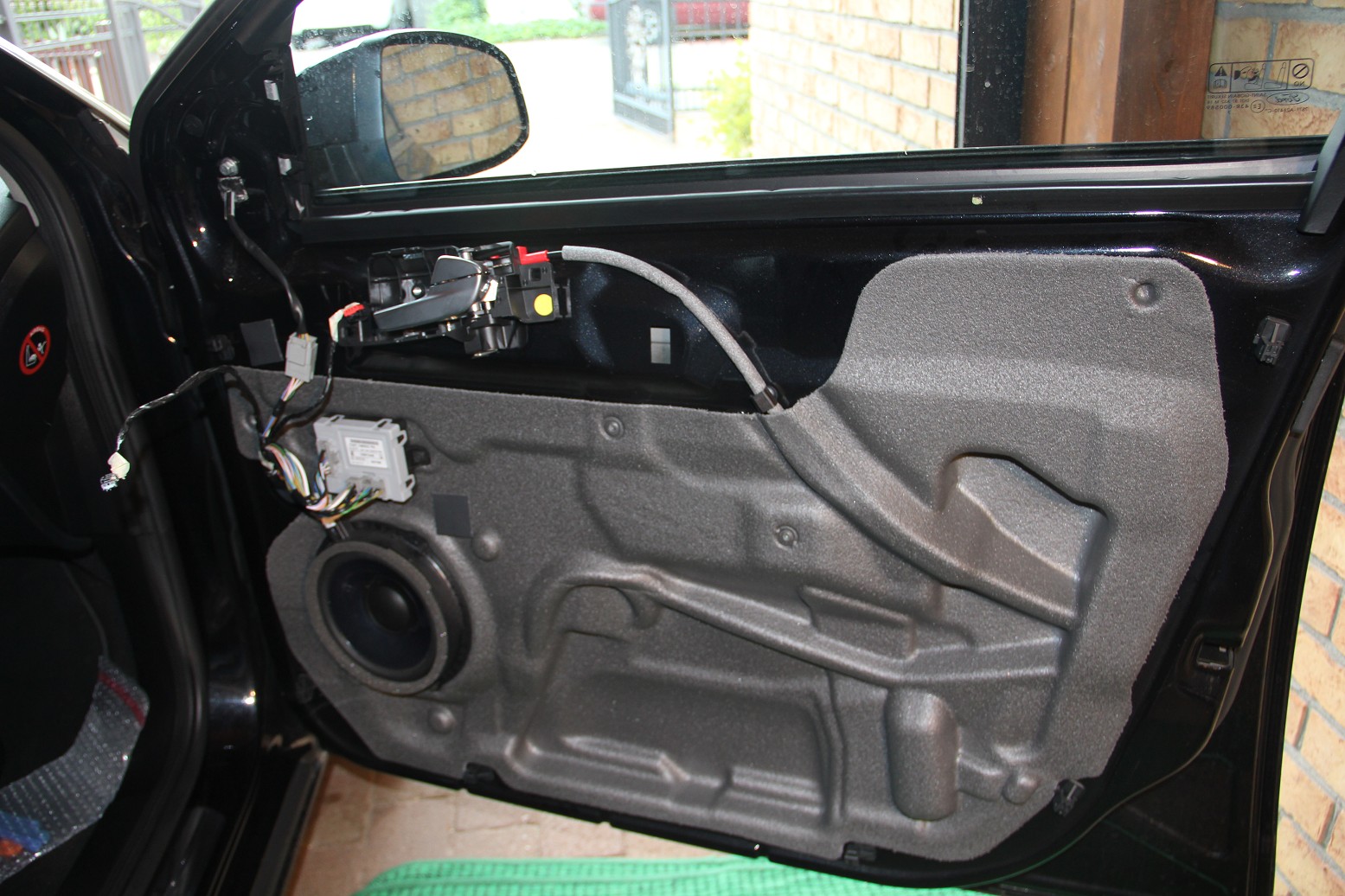

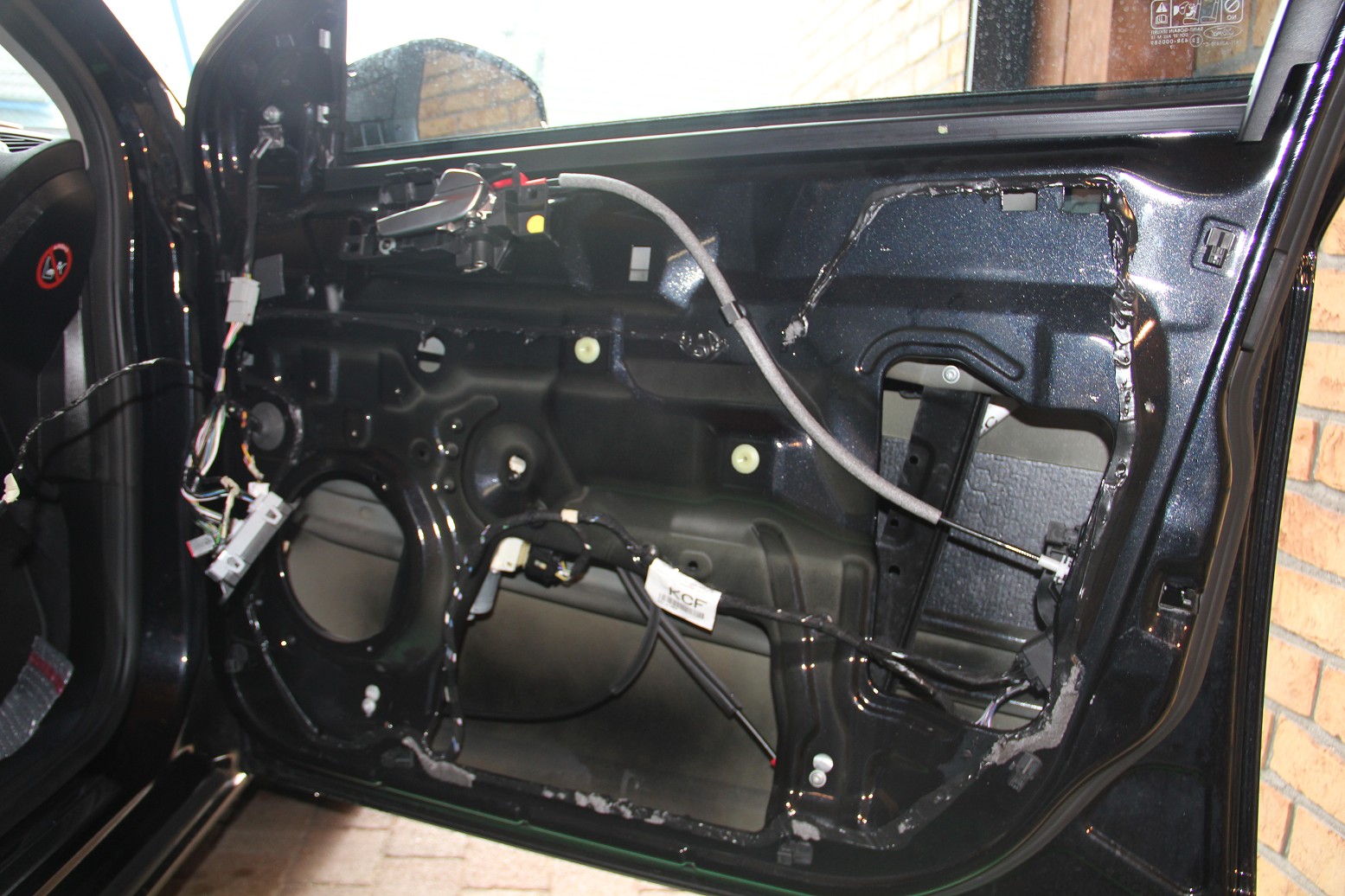

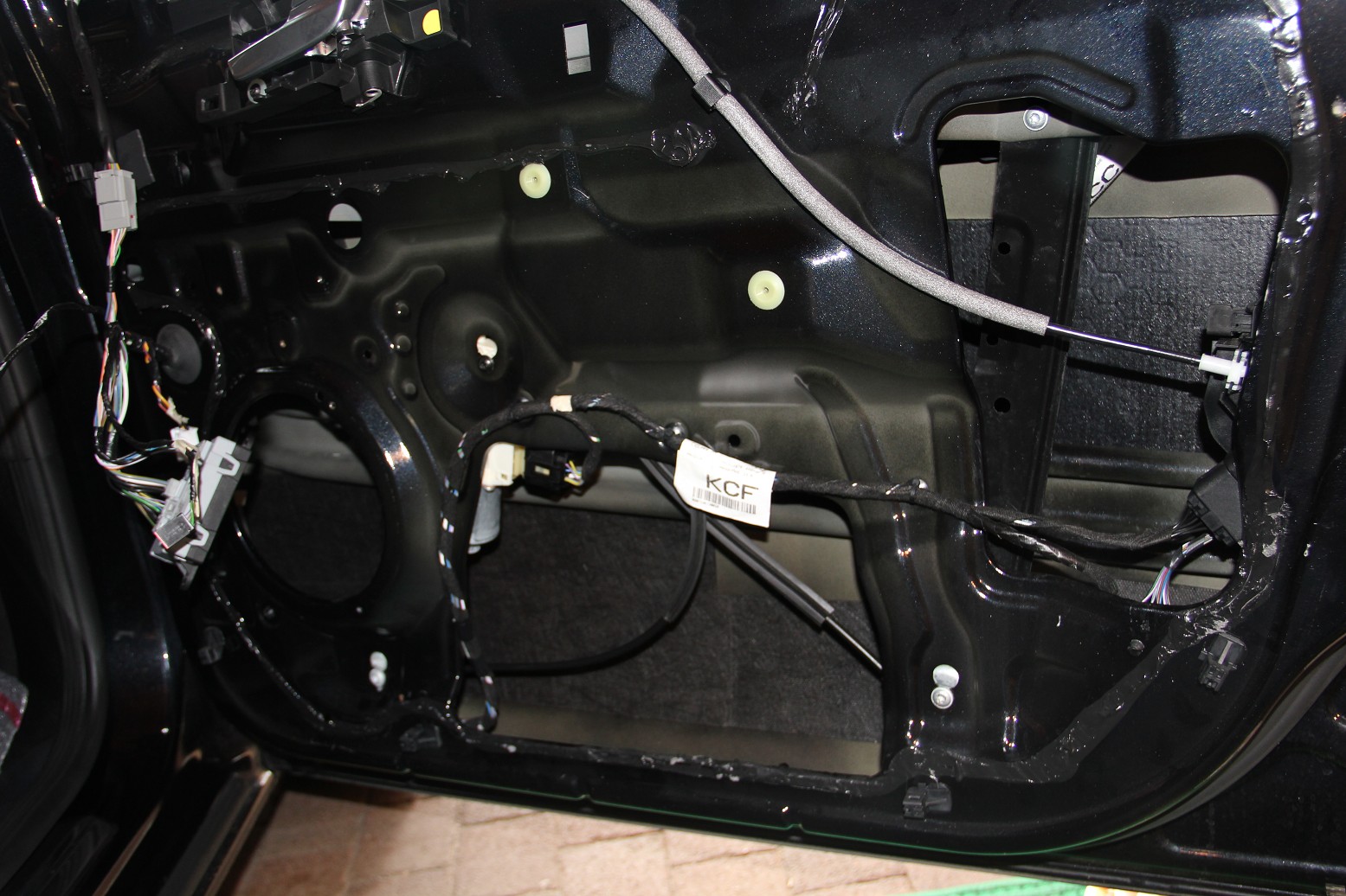

    Und schau dir bitte noch einmal die Bilder von gestern an, dort sieht man das beklebte Innenblech. Die anderen drei Bilder zeigen wie ich den Kabelbaum befestigt habe. Noch Fragen?

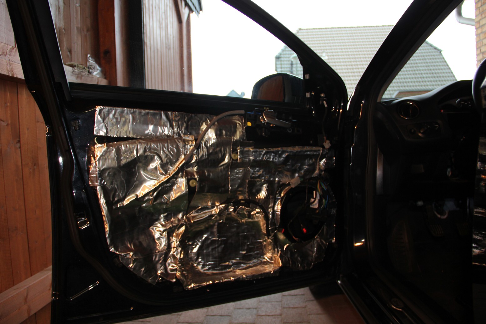

  • Auch ich habe mich in den letzten warmen Tagen mit der Dämmung beschäftigt.

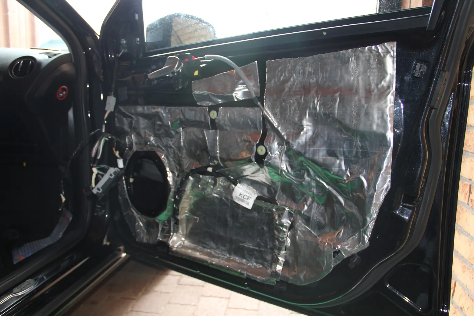

    Ich habe 2,5 m² ALB mit der Dicke von 2,2mm verbaut. Da ich nicht bis in die allerletzte Ecke geklebt habe, hat die Rolle sogar für alle 4 Türen ausgereicht. Ich habe immer 10 cm breite Streifen von der Rolle geschnitten und dann nochmals mittig geteilt auf 25 cm. So lassen sich diese Stücke besser auf das Außenblech kleben. Für das Innenblech habe ich ein großes Stück von 60x84 cm genommen, dann bleibt oben nur noch ein kleines Stück. Die hinteren Türen waren vom Innenblech her weniger aufwändig, da sich dort nur zwei große und einige kleine "Löcher" befinden. Bei den hinteren Türen habe ich sogar wieder die alte originale Matte zusätzlich wieder mit darauf geklebt.
    Und ich muss sagen, das eine sehr deutliche Verbesserung des Sounds zu hören ist :wiegeil132: . Für mich ausreichend, so dass ich nun nicht mehr über andere Lautsprecher nachdenken werde.
    Der Aufwand hat sich wirklich gelohnt!

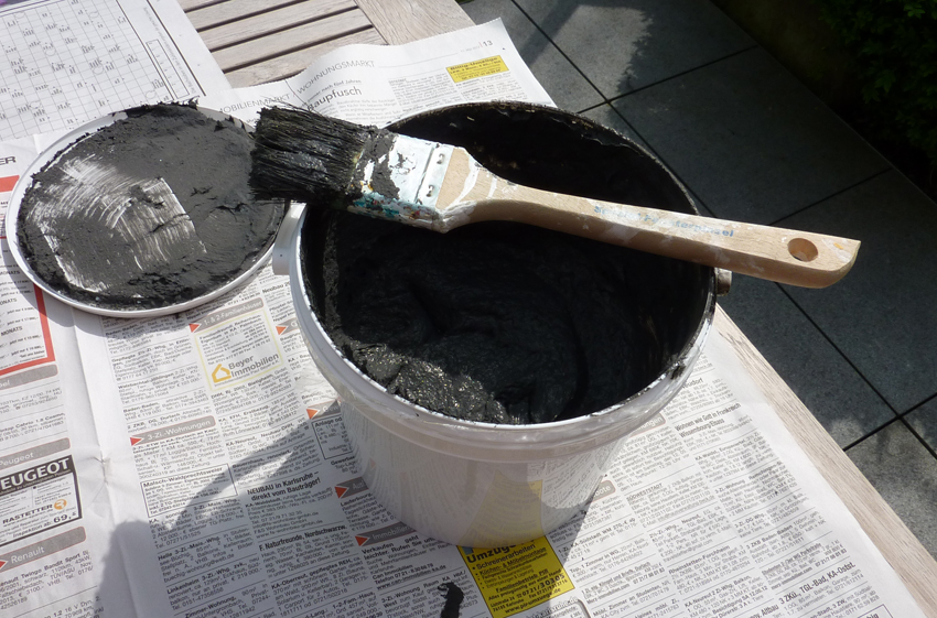

  • Ok, womöglich is beim dünnen Dach Alubutyl eher ungeeignet. Wenn's denn unbedingt sein muss, kann man auch auf Antidröhnpaste zurückgreifen, beispielsweise SOWAS
    Wird bequem mitm Pinsel oder Spachtel relativ dünn aufgetragen und ist auch temperaturbeständig.
