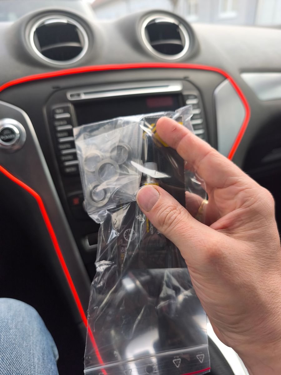

Ich hab noch einen Satz von denen hier. Könnte sie günstig abgeben. Hab bei mir die von Powerflex eingebaut.
Ich habe auch das Spezialwerkzeug noch. Das würde ich auch verkaufen.
Carsparts814. So heißt der Händler.
In der Bucht.
