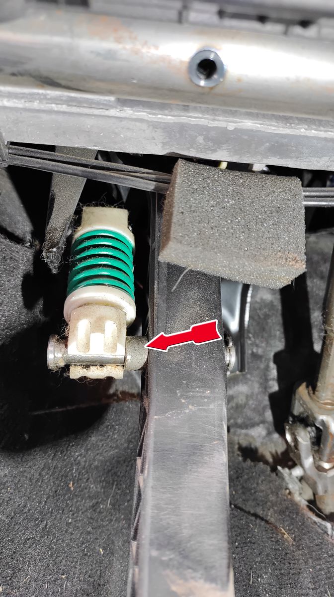

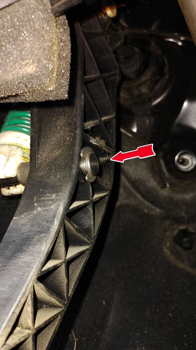

Sicherungsring entfernen
Kupplungspedal bis zum Anschlag durchdrücken und mit einer Zange am Bolzen (Pfeil) nach links rausdrehen

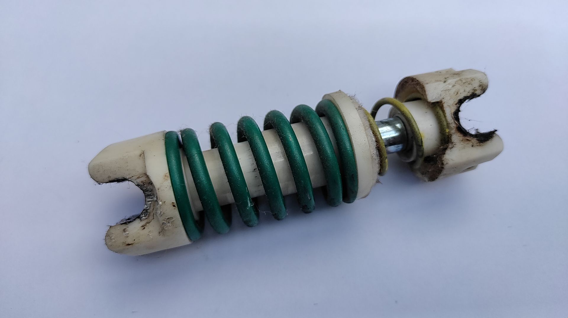

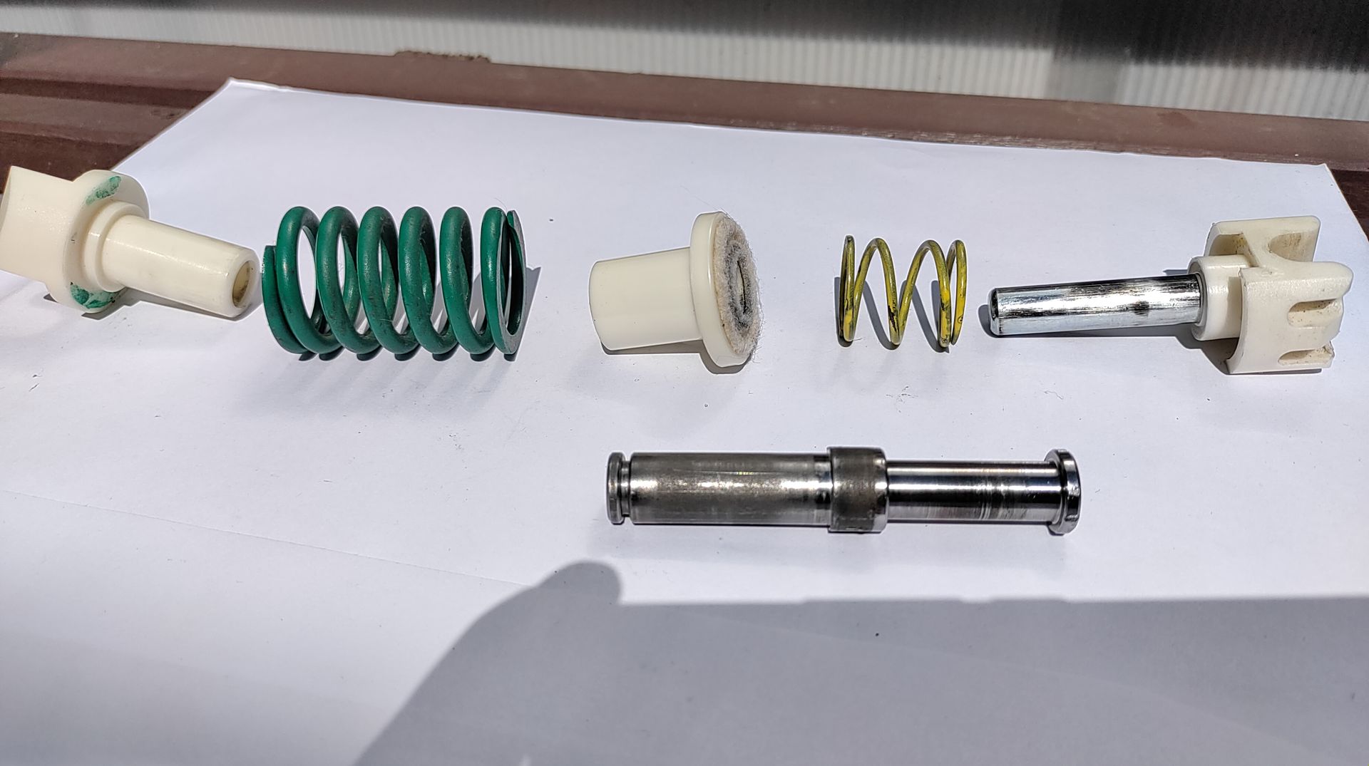

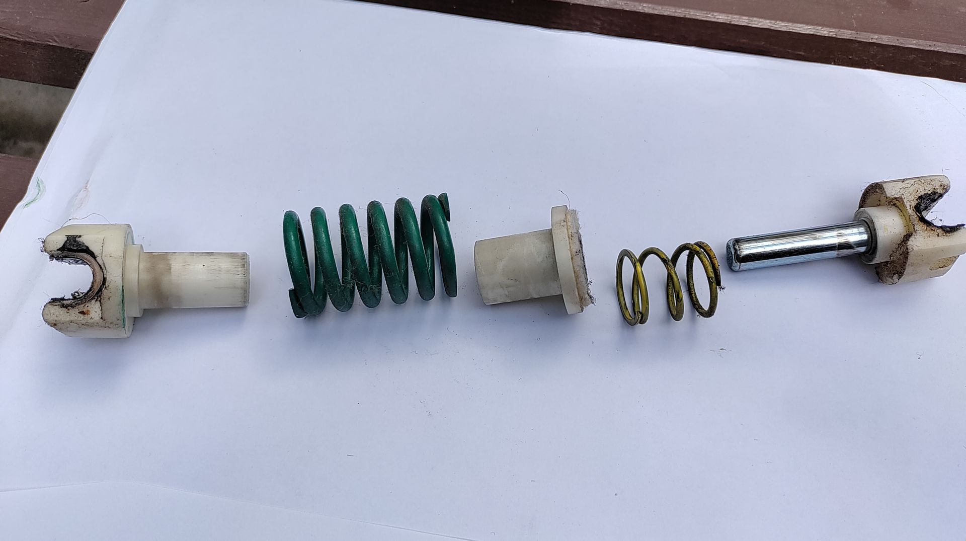

Die ganze Feder im Stück...
auseinandergezogen...
alles gereinigt (mit Bolzen)...

"indem man den kleinen Sicherungsring unten am Pedal rausdrückt"
Was mich jetzt etwas verwundert (ich schaue aber nachher zum Auto erst), ist der Sicherungsring...
Denn wenn man sich die Feder anschaut, liegt die doch eigentlich nur beidseitig auf die Bolzen auf
Bei einigen steht das, bei anderen nicht...
