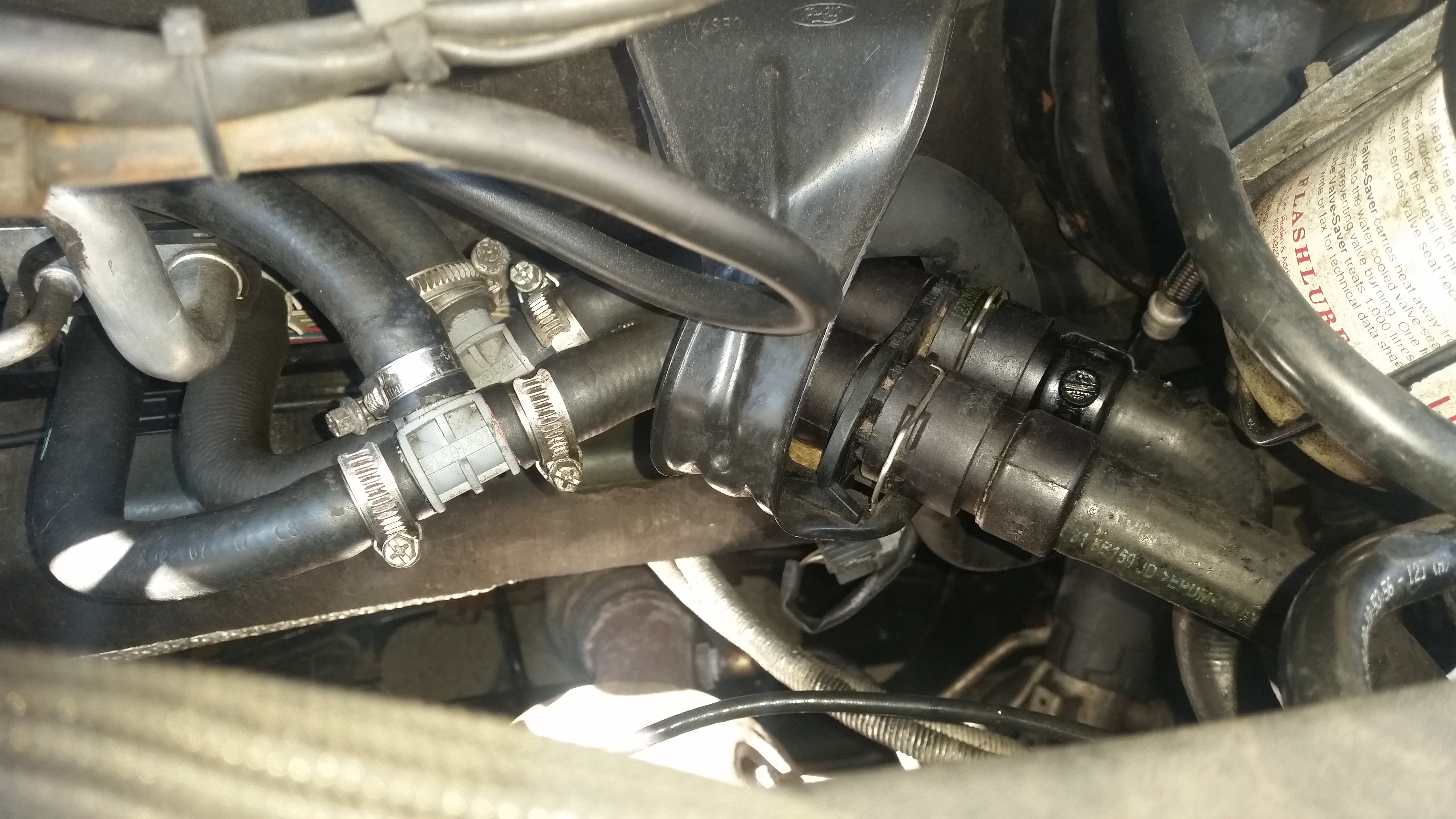

    So, endlich auch mal dazu gekommen mich um den zweiten Schlauch zu kümmern.
    Beim durschauen aber leider festgestellt das einer der Anschlüsse hinter der Ansaugbrücke liegt. Ich sehe ihn zwar wüsste aber nicht wie ich dort ran kommen soll.
    Hab mich dann nach einer Weile entschieden beim bestehenden Schlauch das defekte Stück abzuschneiden und an mein T-Stück zu legen. Der Schlauch ist ja zum Glück lang genug und die Bissstelle war direkt hinter der Steckverbindung.
    War allerdings trotzdem ein Gefummel.
    Im moment ist es mal dicht. Werde morgen mal in die Waschanlage und dort hinten alles abspritzen. Überall hängt Kühlerwasser drin. Dann schauen wir mal wie es weiter geht.
    So kann zumindest einmal einen Teilerfolg melden. Schlauch ist gewechselt und hält. Ging dann doch leichter wie gedacht. Motorseitig musste ich ihn längs aufschneiden die Steckverbindung ging dann mit ein wenig Überzeugungskraft runter.

    Hi,
    anbei das Bild. Hab es mir aber eben noch einmal angeschaut.
    Kurz danach haben Sie den Schlauch aufgetrennt um meine Gasanlage dazwischen zu hängen. Ich glaube ich hol einfach 100cm Schlauch und geh bis zum T-Stück der Gasanlage.
    Wird auch günstiger sein wie ein neuer Schlauch mit der Kupplung. Motorseitig ist soweit ich es gesehen habe auch nur eine dieser Klemmschlauchschellen dran die man zusammen drücken muss zum öffnen.
    Oder was meint ihr?
