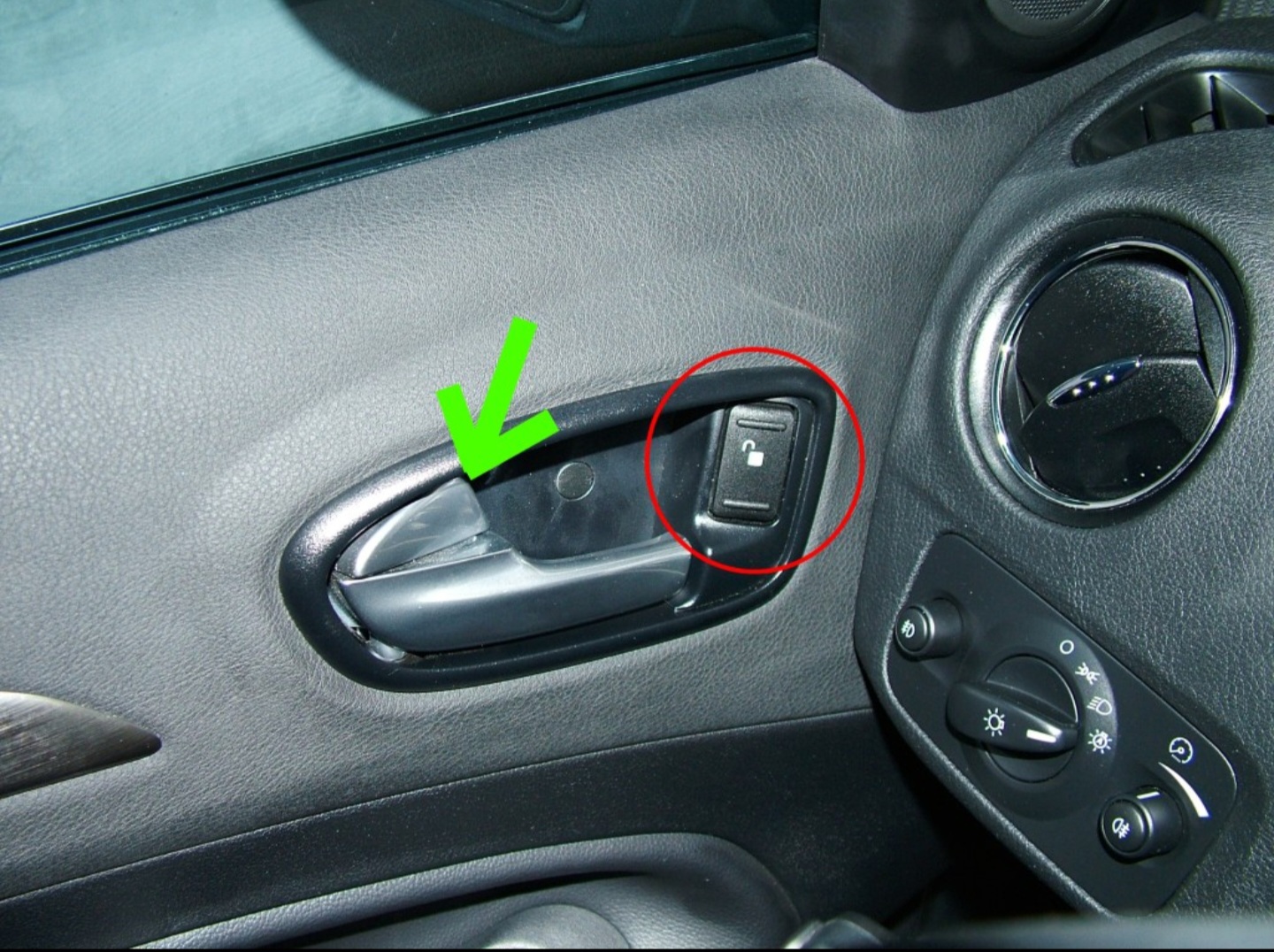

    Der Türverriegelungstaster 5PL22 ist der kleine Entriegelungsknopf oben an der Tür, wo wirklich nur entriegelt wird, also nicht die Fensterheberkonsole.
    Diesen gab's auch schon im vorFaceLift.
    (Bei mir war die Beleuchtung dieses Tasters im vFL auch irgendwann ausgefallen und ich habe das Kabel dann aus der Beleuchtung der Fensterheberkonsole gespeist.)
    Im ausgeliehenen Foto rot eingekreist:
