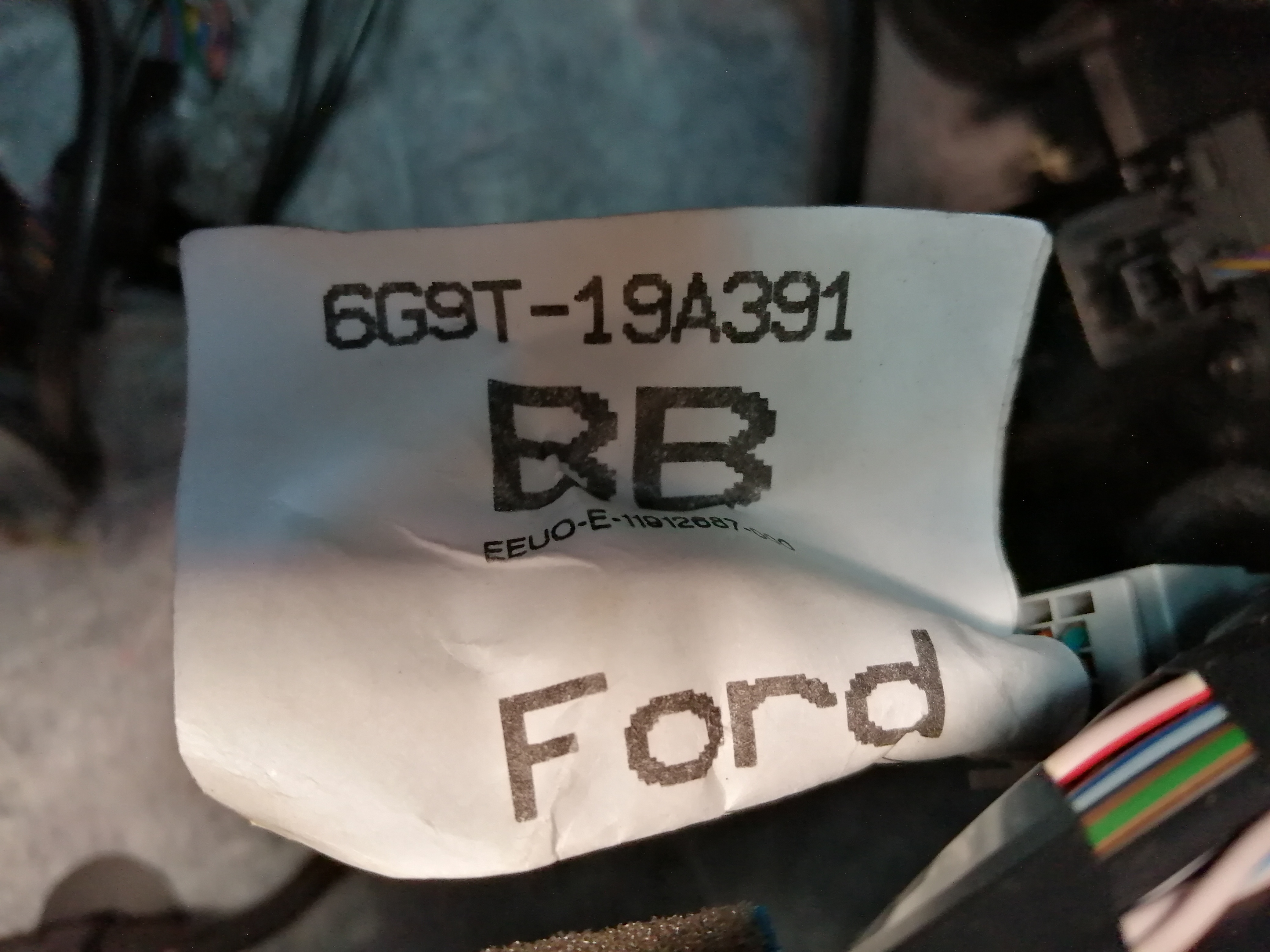

  • Kann man so ein Kabelbaum umgerüstet irgendwo erwerben?
    Schön wärs. Aber den muss man schon selbst zusammen basteln bzw. basteln lassen falls erforderlich.
    Was für einen "Loop"-Verbindungsstecker hast Du denn drin? Hier das Ding meine ich: https://mk4-wiki.denkdose.de/artikel/audio_…o-codierstecker
