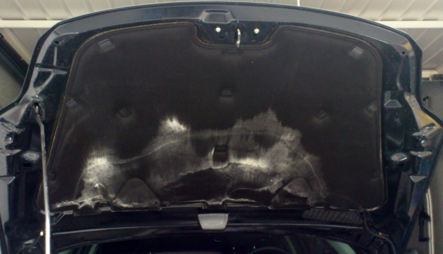

    nach 3 Wochen habe ich mich an meinen MK4 TDCI (FL) gewöhnt, und fange an das eine oder andere zu hinterfragen.
    Als erstes ist mir vor einigen Tagen die ungewöhnlich stark verschmutzte Dämmpappe unter der Mororhaube aufgefallen (Bild kommt). Außerdem habe ich von den flatternden Motorhauben gelesen.
    Frage: Wie sehen Eure Motorhauben Dämmpappen aus?
    Meine Idee für eine Abstellmaßnahme könnte auch bei flatternden Motorhauben hilfreich sein, weil weniger Luft unter die Haube gelangt: Mein alter MK3 hatte zwischen Motorhaube und Kühlergrill eine Dichtung, die den Spalt zwischen diesen Teilen verschlossen hat. Hat schon mal jemand so einen Versuch gestartet? Vielleicht gibt´s ja sogar ein Originalteil. Im Kühlergrill sind oben ein paar Aussparungen die aussehen, als wenn dort mal Halteclips geplant waren.
    Grüße vom endlich sonnigen Niederrhein
    Jörg
  • Das war bei mir auch so, bis ich mir das mal genauer angeschaut habe:
    Ich war am Anfang der Meinung, dass das Spritzwasser von unten sei.
    Vorn ist ja direkt unter der Haubenkante eine Dichtlippe, die das Spritzwasser von vorn davon abhalten soll, unter die Haube in den Motorraum zu gelangen. Ich habe dann mal die beiden kleinen Abstandshalter, die vorn rechts und links den Abstand der geschlossenen Haube regeln, etwas weiter 'rein gedreht (geht ganz leicht).
    Habe das nicht nachgemessen, aber der Spalt unter der Chromkante der Haube war vorher evtl. 1,5cm und ist jetzt ~1cm.
    Seitdem ist die Motorhaube von innen sauber. Die Gummilippe unter der Haubenvorderkante war vorher also nicht richtig anliegend.

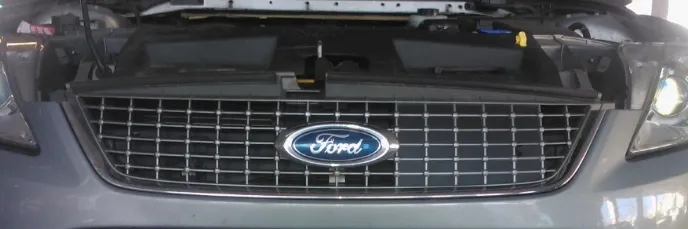

  • Hallo,
    das ist genau die Info die mir fehlt. Du schreibst von einer Dichtung an der Vorderkante der Motorhaube. Da ist bei mir nix. Sieht auch nicht so aus, als wenn da mal eine Dichtung gesessen hätte, haben sich die Kölner bestimmt mal wieder gespart (Geizhälse). Kannst Du an der Dichtung irgendwo eine Teilenummer ablesen? Dann würde ich mir eine besorgen.
    Grüße, Jörg
    Jörg
    Der Niederheiner: weiß nix - kann aber alles erklären (Hanns-Dieter Hüsch)
  • Das ist sicher dem Baujahr geschuldet.
    An meinem Mondi ist da auch keine Dichtung, Facelift eben!
    Die Dichtung vom vFL wird nicht passen, Grill und Motorhaube sind anders.
    Ich bin auch schon am Tüfteln deswegen, bisher ohne richtige Idee.

  • Beim vFL gut möglich!
    Beim FL nicht auffindbar. :huh:

  • Auffällig wird das erst im Winter. Da gibt es herrliche weiße Streifen auf der Haubendämmatte von der reingspritzten Salzlauge. X(

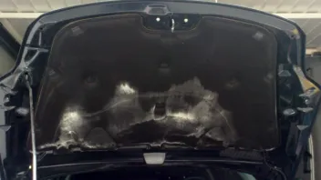

  • Also meine Dämmmatte sieht schon dreckig aus, zwar nicht so stark wie auf dem Bild aber eben dreckig.
  • Also als ich unsere Haube das erste mal öffnete war ich schon erschrocken. Die ganze Dämmmatte ist weiß. Ich dachte erst es wär Schimmel. /-Kotz-/

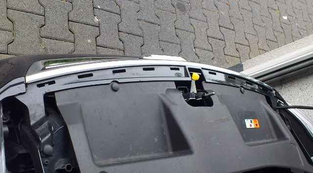

  • So, heute sind die zwei bestellten Dichtungen gekommen.
    Passen natürlich nicht ohne Anpassung an einen Fl. Die Schlitze im Grill sind anders. Aber die "Rastnasen" lassen sich ohne Probleme und mit nen Cuttermesser an die Schlitze anpassen undauch einklicken.
    Mal sehen obs hilft (gegen eine versaute Dämmmatte :lolschild: )
