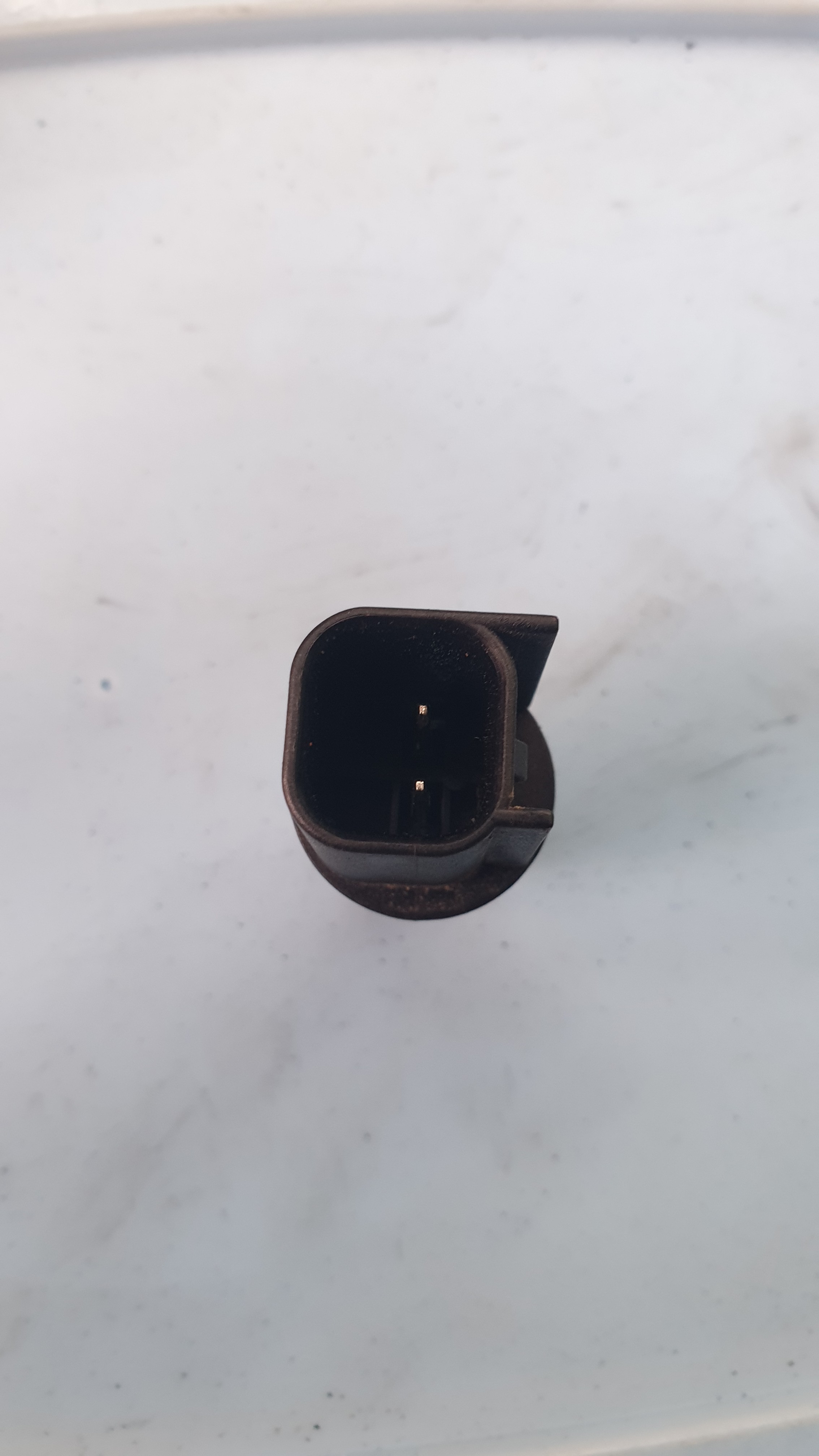

    Ich brauche für die Buchse die am Kabelbaum ( Kennzeichenbeleuchtung) hängt einen passenden Stecker mit Pins und einem Stück Kabel daran. Gibt es einen passenden Stecker mit einzelnen Pins beim Fordhändler? Meiner ist leider sehr unflexible und meinte sofort das es dies nichts gibt.
    Oft werden doch die selben Stecker und Buchsen im Fahrzeug öfters verwendet. Darum kann es ja sein das wo anders der passende Stecker verbaut ist und man diesen auch einzeln bestellen kann.
    Zur Veranschaulichung:
    [Blockierte Grafik: http://www.bilder-hochladen.net/files/thumbs/6d7a-j5-17c2.jpg]
    [Blockierte Grafik: http://www.bilder-hochladen.net/files/thumbs/6d7a-j6-5dd9.jpg]
    Dafür brauch ich das passende Gegenstück!
    Welches ungefähr so aussehen muss, nur ohne die Lampenfassung :)

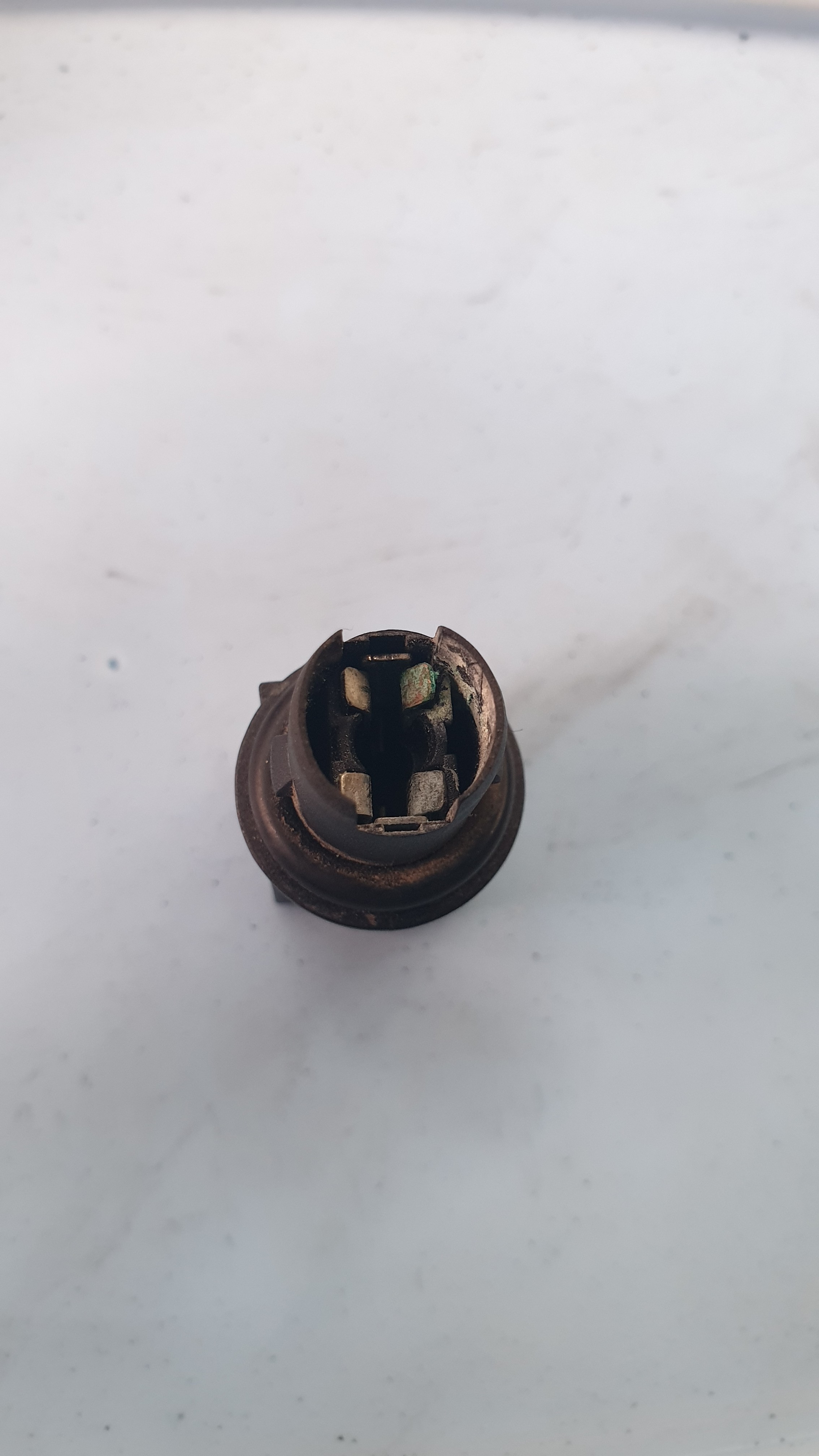

  • Ich habe seit längerer Zeit Probleme mit der Kennzeichenbeleuchtung und habe mir heute das Ding mal näher angeschaut: genau das Gegenstück, dass hier genannt ist, ist bei mir bei beiden Leuchten komplett im Eimer, da blüht der Grünspan, dass es eine Freude ist, auch die Kunststoffummantelung ist in einem bemitleidenswerten Zustand. Gibt es hier Ersatzteile und/oder Reperatursets? Was sind denn Eure Erfahrungen?

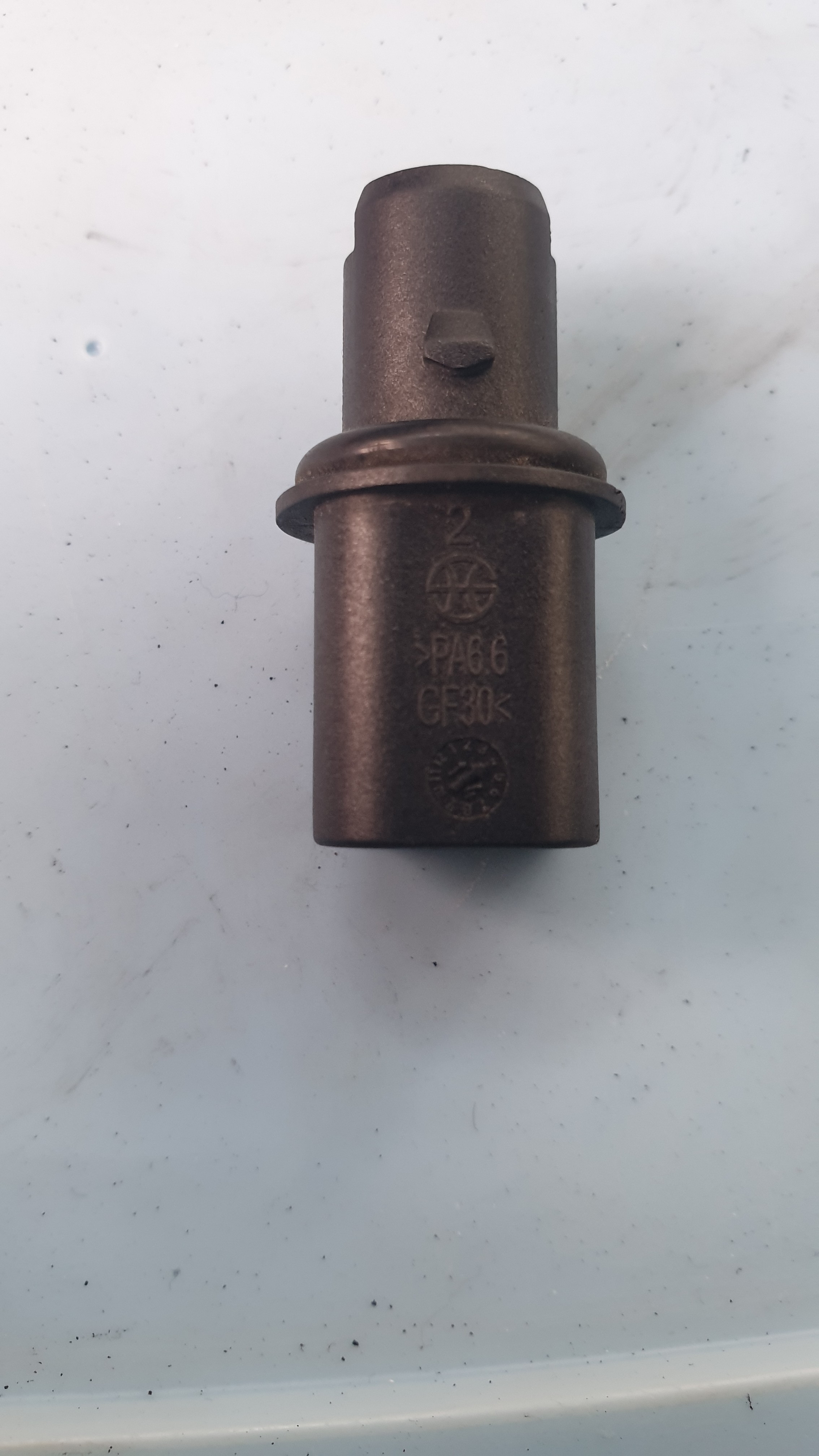

    Aber was du erstmal noch machen kannst ist die beiden Kontakte im Stecker gaaaaanz vorsichtig mit viel Gefühl etwas auseinanderbiegen. und ebenfalls die beiden Kontakte im Gegenstück also der Buchse mit ebensoviel Gefühl etwas zusammendrücken also quasi verengen. Die Fassung auf Bild 3 ist nur etwas oxidiert, das würde ich mit einem Schraubendreher blank kratzen und etwas Kontaktspray drauf und auch etwas zusammen biegen. Bin sicher dass dann alles wieder funzt.
  • Ich hab' die Soße abgeknipst und wasserdichte Stecker drangebaut. Hab' keinen Bock drauf, neue Standard-Sockel dranzumachen, die dann eh wieder weggammeln.
