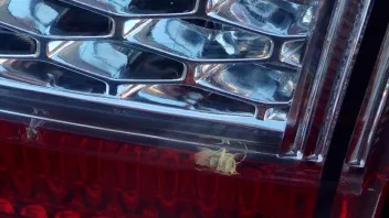

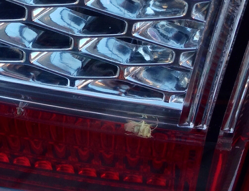

  • Hier mal das bildchen hoffe es klappt vom handy hochzuladen
    Ist ja witzig, genau da hatte ich auch eine tote Spinne. SInd die Viehcher vielleicht Serienmässig dabei? ;-))
    Weils mich auch so gestört hat, musste ich die Karre hinten halb zerlegen, Nummernschild mit Halterung, Heckklappenverkleidung, Leuchte ausbauen zerlegen mit Sauger und Druckluft ran und danach alles wieder zusammen. Hat mich schon einen halben Samstag gekostet. Leider war das Viech nicht nur tot, sondern auch noch besonders übel platziert, habe es garnicht so ohne weiteres rausbekommen, einfachmal reinpusten ist nicht, das bappte regelrecht und zerfiel in mehrere Teile. War richtig arbeit und ich weiss nicht ob ich es nochmal machen würde.
  • Ich hab bei mir einfach den Lampenträger rausgenommen und den Staubsauger von hinten in die Rückleuchte gehalten. Der hat problemlos alles rausgezogen.
