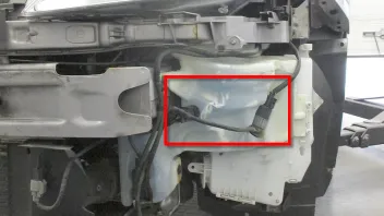

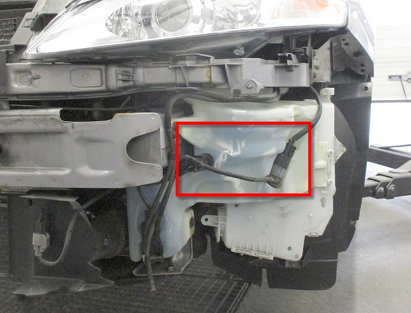

  • Bei der für die Scheiben kann ich mir das durchaus vorstellen, die liegt ja, anders als die für ie SWRA (hier rot umrahmt im Bild) recht weit vorn (unten links zu sehen)
    Das Bild ist vom Umbau Halogen zu Xenon Projekt mit jofel
