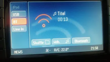

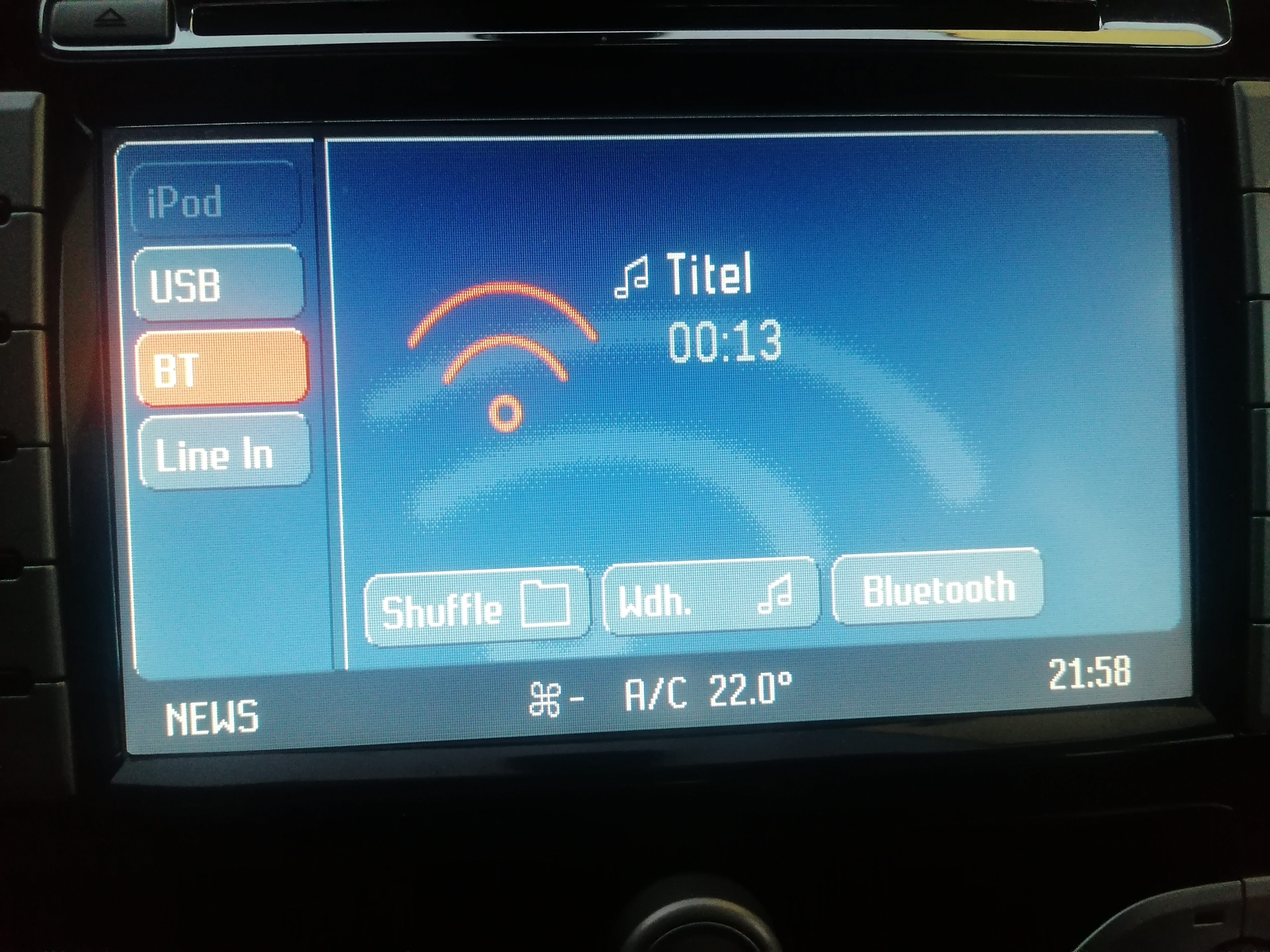

Ich komme aus Krefeld und wäre für jeden tip sehr dankbar.
Wenn du einen Laptop hast hol dir einen ELM327
Am besten hier
https://tunnelrat-electronics.fwscart.com/index.aspx?pageid=4541929
Da weisst du das er geht.
Kabelgebunden (USB)
Software bekommst du hier für lau
Dann lies erst mal deine aktuelle Config aus und schau mal was drin steht.
Ach, das mit 2010 hatte ich glatt überlesen ?♂️???
Das mit der Garantie vom Radio habe ich wegen dem Baujahr geschrieben. Habe Elm condig schon auf meinem Laptop und nen obd2 elm327 Adapter wlan ohne usb geholt jedoch kann ich damit nur den fehlerspeicher auslesen und komme sonst nirgendwo rein um Sachen umzustellen. Werde das Teil dann ja auch nie wieder brauchen und es fällt mir schwer jetzt so n Teil aus England zu holen und weiß nicht ob es dann auch klappt. Weiß zufällig jemand wie das Programm heißt womit Ford arbeitet damit ich die Händler mal spazifisch darauf ansprechen kann? Die haben mich alle nur mit großen Augen und Fragezeichen angeschaut als ich denen die Bilder vom Elm config gezeigt hatte.. Weiß nicht ob die alle nicht wollen oder einfach nicht können und tatsächlich noch nie was davon gehört haben

Ich verkaufe so ein Teil
OK.. Das habe ich nicht gewusst das die Ford Werkstätten nichts mit dem Programm anfangen kann.. Dachte das Ford auch damit arbeitet.
Im fehlerspeicher ist nichts drin also keine Fehler gefunden. Wusste nicht das es nur mit HS Can- MS Can umschaltung funktioniert.
Ossi wenn du magst pannst du mir ja ne pm schreiben.. Wäre interessiert ?
Soo.. Erstmal vielen Dank an das forum für die Hilfe und vielen Dank an Ossi . Das Teil ist gut angekommen und nach anfänglichen Schwierigkeiten habe ich volgendes Video gefunden
Damit hat es geklappt

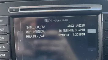

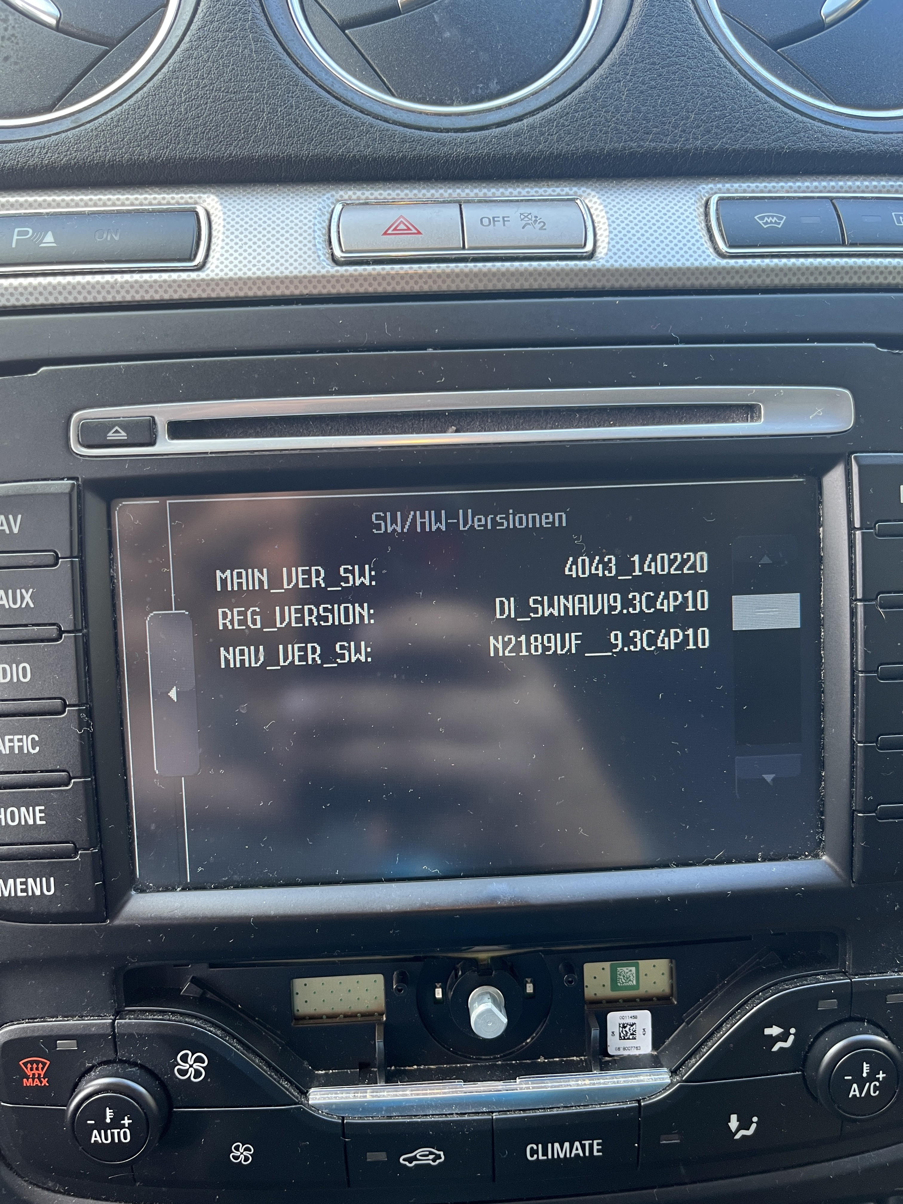

Hallo, und zwar bei einem Ford Galaxy bj 2015, wollte ich das Navi Update auf 2022 machen. Ich habe mir die MCA 2022 besorgt.. ich habe die andere deaktiviert und beim einlegen der neuen, passiert nichts. Es wird kein Update angezeigt… Brauche ich dazwischen noch ein Update, da er noch nie eines hatte? Oder warum funktioniert das nicht? Könnte mir da jemand helfen bzw tipps geben?
Könnte es dass ich das https://mk4-wiki.denkdose.de/artikel/nav_mc…e_update_sp2015 Update benötige, damit ich das navi aktualisieren kann?
Danke
was soll auch passieren!? Du hast nur eine Navicard eingelegt! Keine Gerätesoftwareupdate! Wird doch alles beschrieben in Wiki. Nicht verwechseln die Kartenupdates mit einem Geräteupdate!!
Dachte es müsste das Navi aktualisieren wie hier:
Oder nicht? Derzeitige SD Card ist von 2010.
Wo finde ich hier das Wiki zu nachlesen?
Wenn dein Radio keine passende Software hat, um die Karte lesen zu können, musst du das Geräte-Update machen.
Darum hab ich das Bild mit der Version gepostet, ob das mit dieser geht, oder ich ein Update brauche. Ich beschäftigte mich seit 2 Tagen mit Ford, da ich davor nie was zu tun habe. Deswegen wollte ich hier konkrete Antworten.
1. Laut Ossi, soll beim einlegen nichts passieren, da es kein Geräte update ist.
2. Midnightsky, wenn er die nicht lesen kann brauche ich ein update, wie merke ich das? Wenn das Navi damit nicht startet?
3. warum lädt bei mir das nicht wie auf dem Video? Sollte es das normal nicht oder ist es so wie Ossi sagt? Warum lädt es dann auf dem Video?
