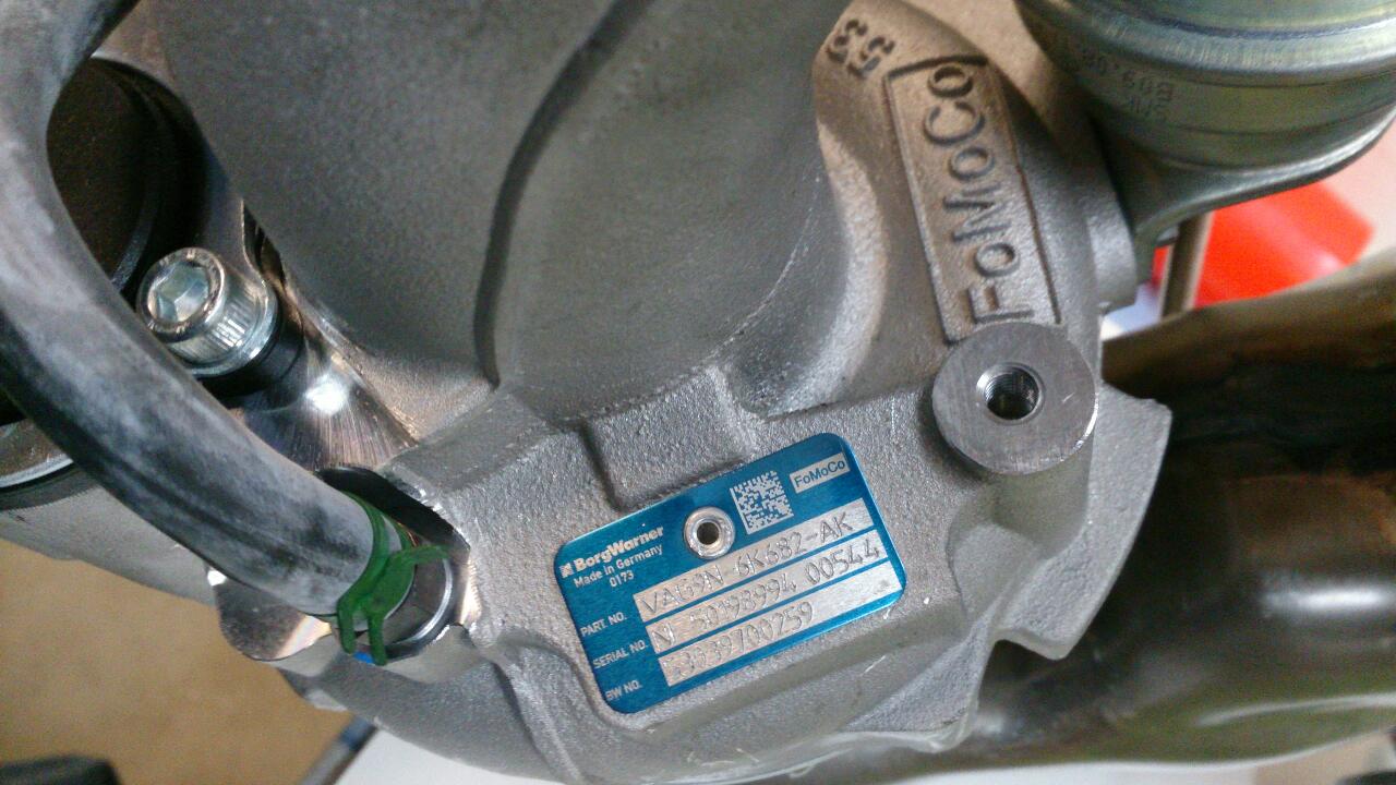

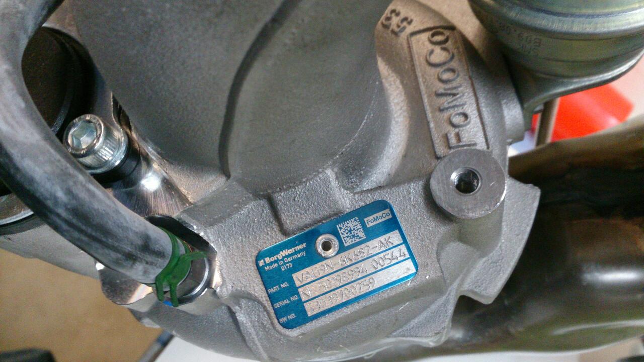

von welcher Hersteller ist denn der Lader?
Wenns ein Original ist, dann ist es ein Turbo der Firma BorgWarner (ich glaube KP39). Wird in Kibo (Kirchheimbolanden) hergestellt -
"Part.No. VAG..." - hoffentlich geht das mal gut.
hat mit VW nix zu tun .. das V denk mal weg dann ist es AG9N --- ne normale Ford Teilenummer
DeltaF
So sauber ist Dein Turbo noch`? Oder ist das der Neue? -
Das Foto ist vom neuen, der alte sieht aber nicht schlechter aus.
