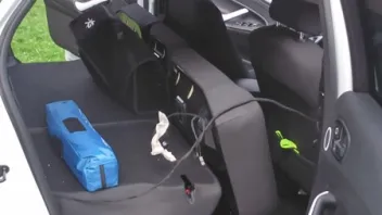

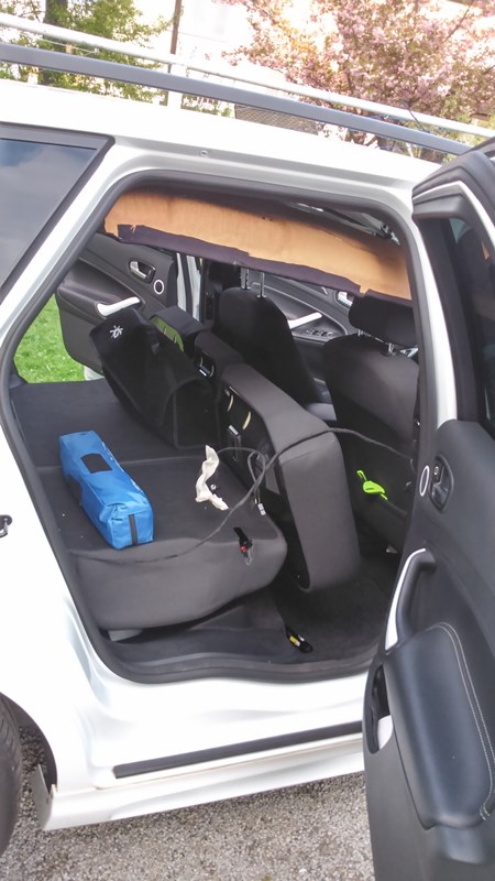

Habe jetzt den neuen Lautsprecher da. Möchte jetzt aber nicht den ganzen Himmel abbauen, sondern den Lautsprecher erstma ans Steuergerät direkt anschließen. Was ist an dem Laiutsprecher +- bzw Pin1 und Pin2
Plus ist der braun-blaue, Minus ist der blau-grüne.
OH -
So stehts ja auch im Schaltplan. Habe jetzt aber nur den Lautsprecher vor mir und möchte den direkt ans Steuergerät klemmen. Deshalb die Frage welches Kabel an welchen Pin am Lautsprecher muss.

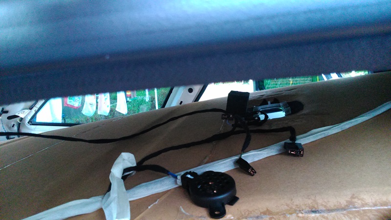

ich ergänze diesen Thread mal um eine Anleitung für den Wechsel des Lautsprechers hinten.
Der war jetzt bei meinem MK4 Facelift auch defekt.
Das PDC piepte und blinkte beim Einschalten drei mal, dann schaltete es sich ab.
Zwischenzeitlich funktionierte es kurz wieder, nach 2 Tagen war der Lautsprecher dann endgültig hin.
Angezeigt wurde der Fehler im PAM als DTC B1B52:01-28 Signaltongeber hinten Fehler.Durch das tolle Wiki von Go4IT war https://mk4-wiki.denkdose.de/artikel/pdc/pdc-lautsprecher
war der Einbauort im Dachhimmel schnell gefunden. Tausend Dank an Ihn.
Ein neuer Lautsprecher wurde beim FFH vor Ort für inzwischen 22,- Euro. bestellt.
Ford-Bestellnummer (FINIS):

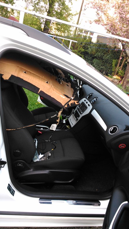

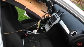

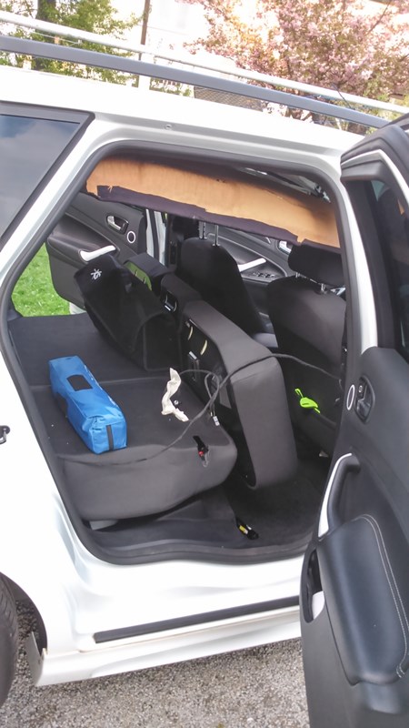

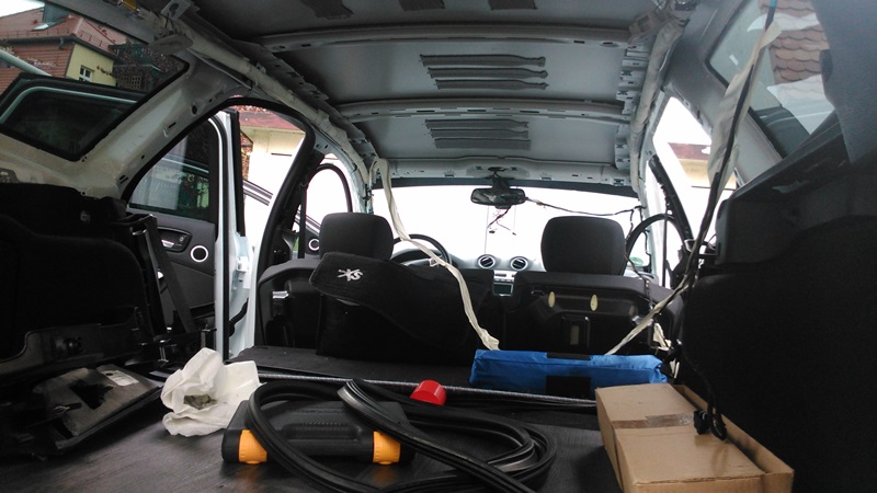

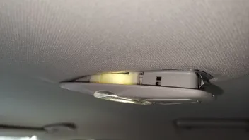

4501599<br>Da ich keine rechte Lust hatte, den Dachhimmel auszubauen oder abzusenken,

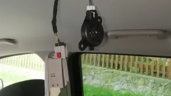

habe ich zunächst die Leuchte über den hinteren Sitzen ausgebaut. Mit der Hand konnte ich durch die Öffnung den Lautsprecher greifen.
Mit einer Spachtel kann man den Lautsprecher durch die Öffnung vom Himmel lösen,
das Kabel reicht dann bis zur Öffnung, so dass man den Stecker vom Lautsprecher leicht abziehen und den Lautspecher tauschen kann.
Mit etwas Heiß- oder Montagekleber wird der neue Lautsprecher wieder am Himmel neben der Leuchte festgeklebt.
Beim defekten Lautsprecher habe ich einen sehr hohen Widerstand von 200 MOhm gemessen, der neue hat 46 Ohm.
Das PDC funktioniert bei mir jetzt wieder tadellos.
