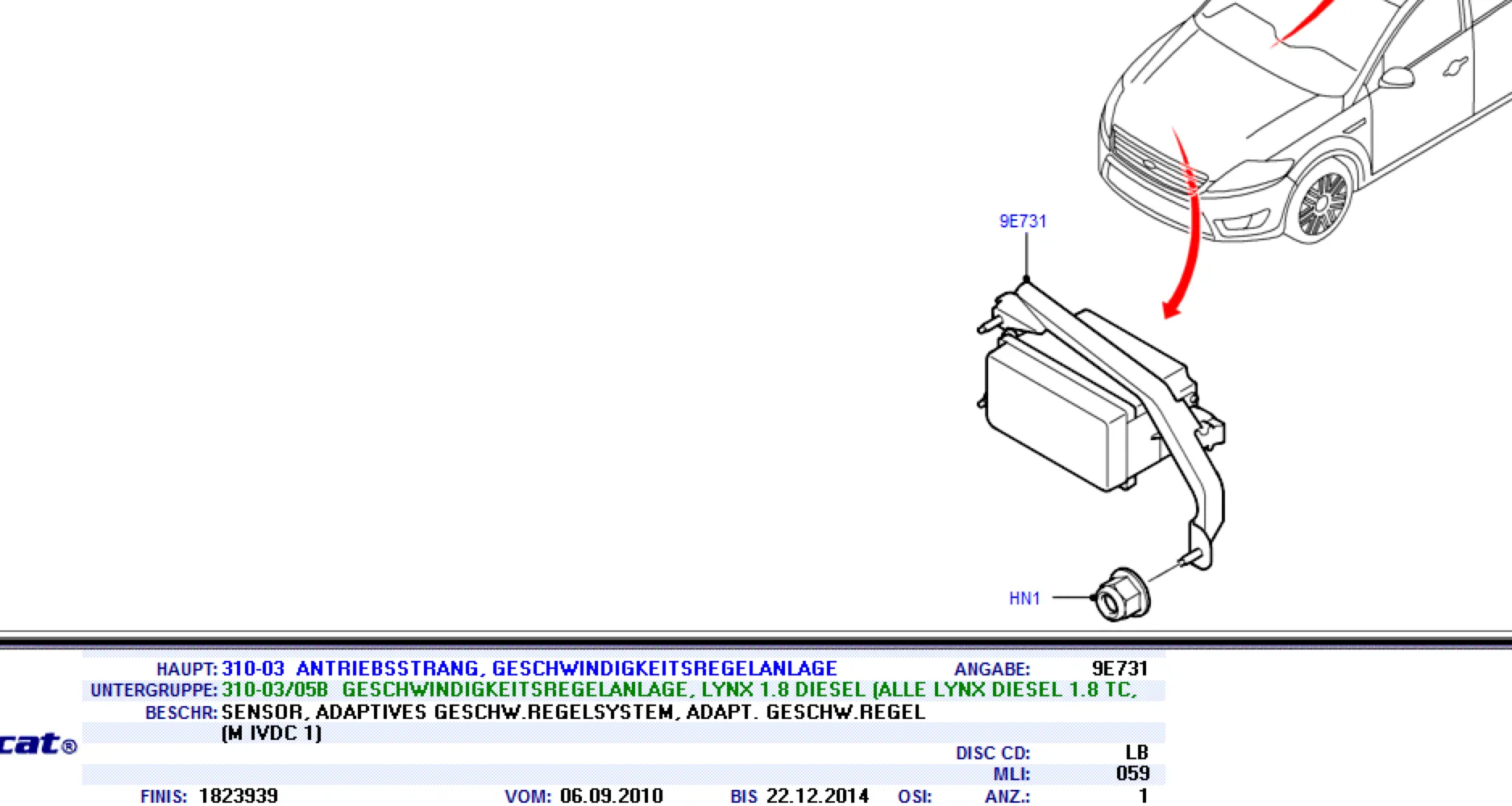

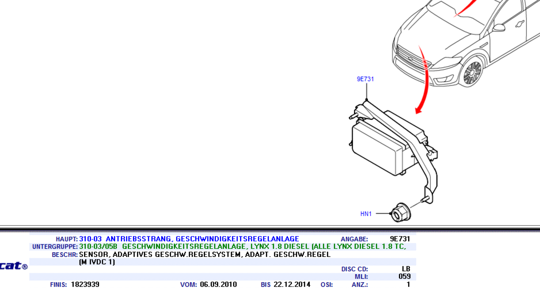

Gibt es und kennt jemand die Teilenummer/Bestellnummer des Halters vom ACC Radarkopf im FL? In den Katalogen finde ich das nur komplett, also Radar mit Halter. Ich bräuchte aber nur diesen Hilfsrahmen drumherum.
Das habe ich befürchtet
Also hab ich leider richtig geschaut. -
das hat den Grund zwecks der Ausrichtung ... selbst im MK5 und alle anderen Modelle gibt es Radareinheit und Halter nur als Paket immer
Was der aktuelle Preis für diese Einheit ist wollt ihr gar nicht Wissen

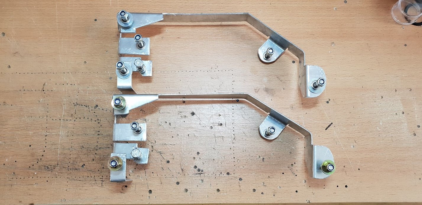

Als Metaller... kann man das Ding vllt. nachbauen? Ich schau mir das Ding mal an.
Mit Sicherheit! Auf ein paar Millimeter kommt es da mit sicherheit nicht an, ggf. muss so eine Einheit nach dem Einbau eh irgendwie "ausgerichtet", sprich kalibriert werden und mit etwas Glück geht das rein per Software...
Man muss aber halt erstmal einen Originalhalter haben zum nachbauen
Auf jeden Fall sind die Halter, auch bei gleicher Radareinheit, von Mondeo, S-Max, Kuga, Galaxy unterschiedlich. Mondeo und S-Max sehen ähnlich aus, sind aber höhenversetzt, also aufpassen beim Kauf! Oft wird da einfach "Mondeo/S-Max" angegeben... auf die Teilenummer des Halters ist hierbei zu achten.
Na ich hab ja einen originalen liegen, ich dachte, ich baue Dir einen nach.
Oh, das wäre natürlich eine deine Sache
Aber sag mal, wenn Du einen "rumliegen" hast, was machst Du denn damit? -

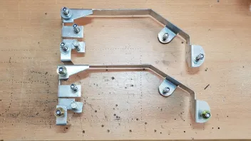

Leider hab ich nur Nachbauten für den vfl hier liegen, sonst hätte ich dir schon Bescheid gegeben.
Hab ich vor nem Jahr 5 Stück davon gemacht. 3 sind schon weg und gab keine Beschwerden bisher drüber. Ist aus Aluminium handgefertigt komplett. Vorlage war der originale Halter von meinem Radar damals.
Geile Sache!!
Ich werde mir wohl jetzt erst nochmal ein Modul mit Halter bestellen und dann könnte ich diesen vermessen...
Cosworth, Du Held!
