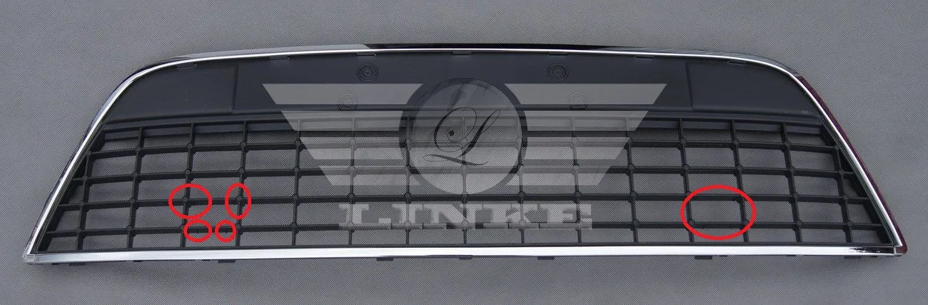

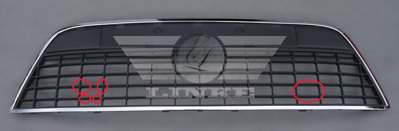

Es soll ja nicht der Wabengrill sein, sondern der, der auch im Trend verbaut ist, nur halt mit Chromrand, den gibt`s ja auch, weiß aber nicht, welche Ausstattungsvariante das jetzt ist, die Nummer ist jedenfalls 1724261.
Hi,

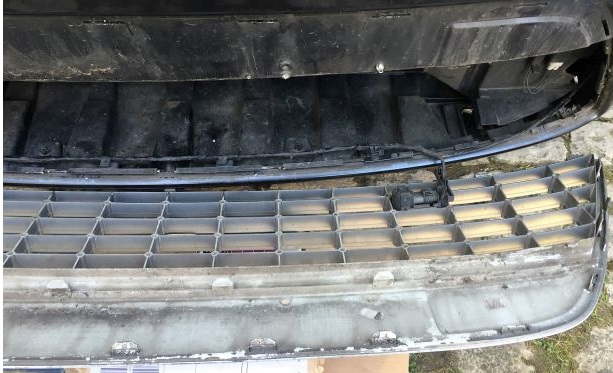

ich habe bei meinem Trend auch den Chromgrill nachgerüstet.
Bei dem Chromgrill werden die Sensoren wie bei dem "einfachen" in diese Halterungen befestigt.
Diese Halterungen kann man bei dem Grill ganz einfach an bzw. abbauen.
Anbei ein Bild von der Rückseite des Chromgrills. Da bei den Pfeilen kommen zuerst die Halteböcke ran und dann da die Sensoren rein.
Bei dem Standartgrill waren aber auch schon die Aufnahmen vorhanden, obwohl mein Trend keine PDC hat.
Du kannst also ohne Probleme die Halterungen beim Standartgrill abmachen und in den Chromgrill einbauen.

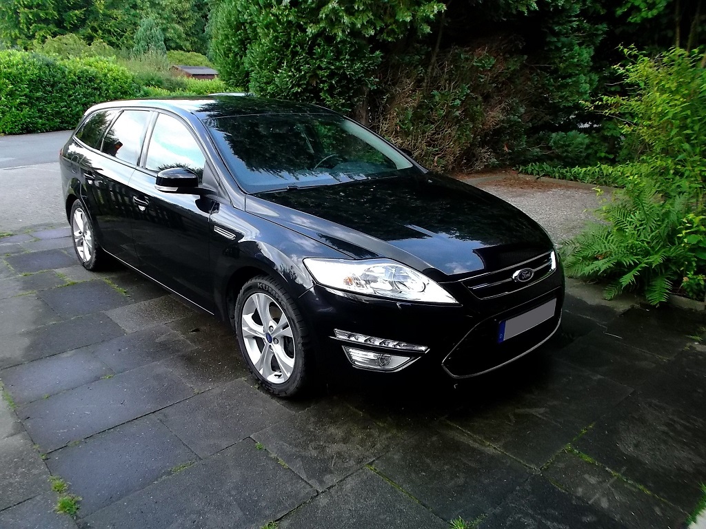

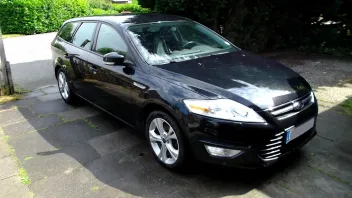

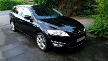

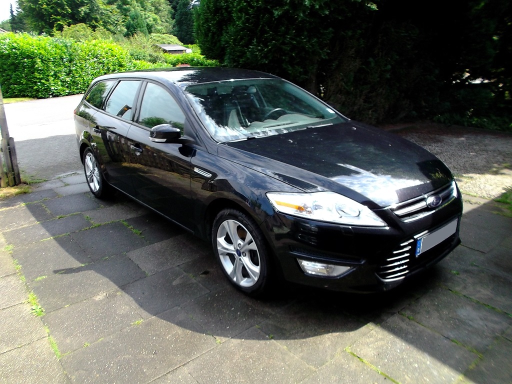

Ich habe nun doch noch das TFL nachgerüstet. ![]()
Hatte auf Gut Glück die TFL direkt in China bestellt und hat alles problemlos geklappt.
Der einizigste Unterschied zu dem "alten" Satz ist, dass diese jetzt keine Dimmfunktion haben. Aber finde ich weiter nicht schlimm.

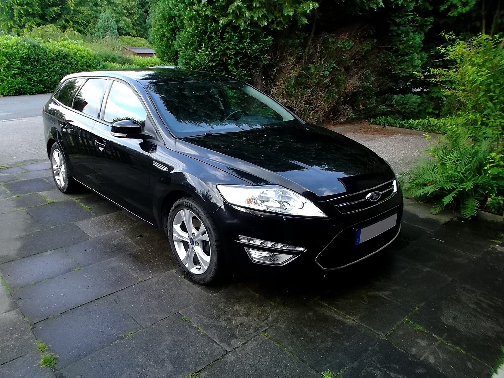

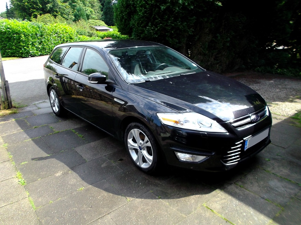

Wollte ich ja eigentlich nicht mehr machen, aber irgendwie sah die Front in ganz schwarz sehr langweilig aus.
Man erkennt zwar noch dass es kein Titanium ist, aber mir ging es bei der Grillumrüstung eher darum die Front etwas "aufzulockern".
Dass die Fensterrahmen nicht Chromfarben sind, stört mich eigentlich nicht weiter.
Ich habe die beiden Grills (habe den oberen auch getauscht) günstig als sehr gute gebrauchte bekommen. Neu wären die mir auch etwas zu teuer.
Anbei noch 2 Fotos aus der fast gleichen Perspektive - der Umbau macht schon viel aus, finde ich.
Stimmt, sieht gut aus

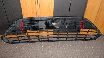

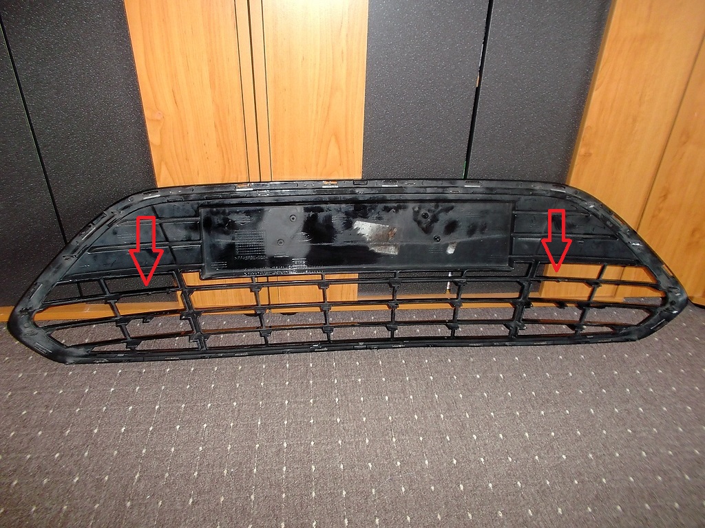

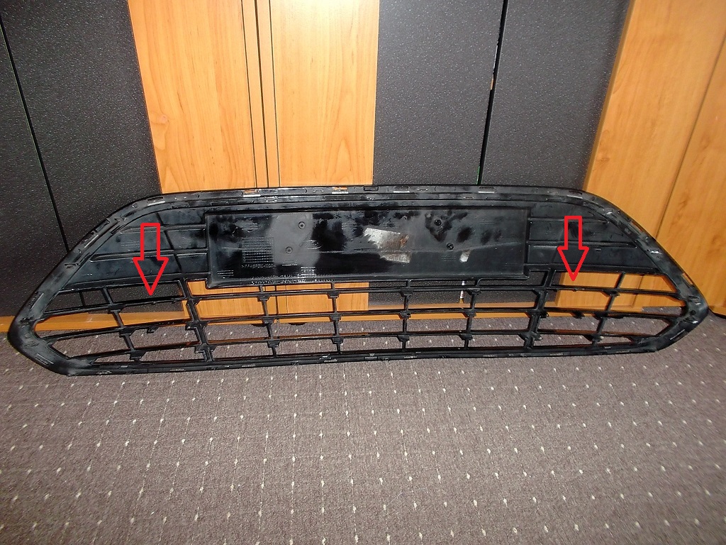

Zitatist es möglich die alten Halter der PDC zu verwenden

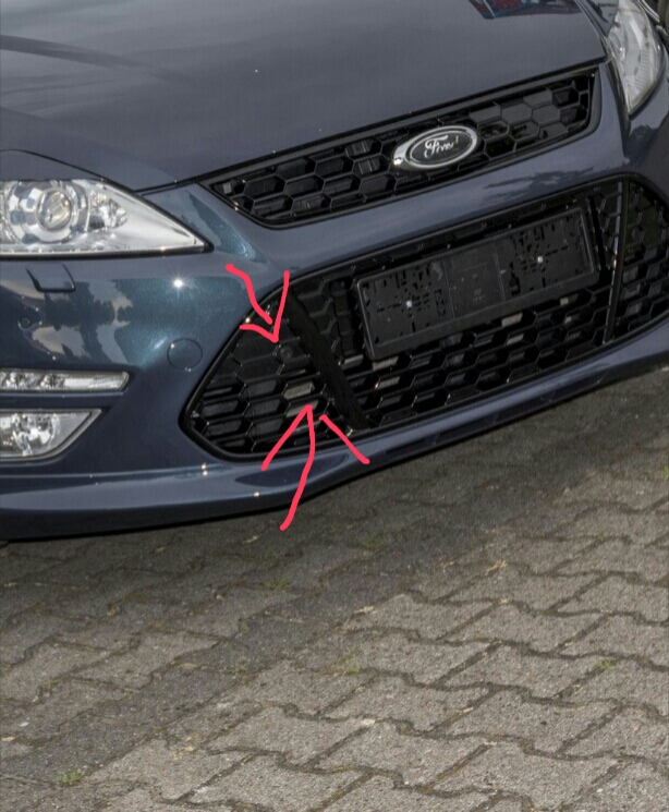

Zumindest erkennt man auf dem Bild die Haltenasen für das PDC.

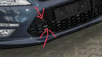

Wie sieht es aus mit den PDC Sensoren, wie sind die reingesteckt?

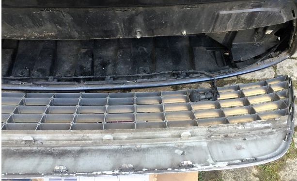

Also das hatte ich auch. Mein Grill vorne hat sich bei jeder Fahrt nach innen gedrückt. Die Halter waren noch dran allerdings haben sie nix gehalten. Den neuen
hab ich jetzt eingeklebt.
[Blockierte Grafik: http://www.bilder-upload.eu/thumb/c5f708-1458060799.jpg]
ich hoffe das Bild hilft dir. Der Halter ist von hinten geklippt. Der Sensor wird dann von hinten eingeschoben.

Es geht auch mit sanfter Gewalt. Du mußt oben die Schloßabdeckung abmachen, dann sind an den Längsseiten des Kühlers Luftleitbleche aus Plastik, die auch ab, Unterfahrschutz ab und den oberen Grill die Halterungen auf der Karosserie auch ab. Dann kannst du die Stoßstange ein bisschen nach vorne ziehen und kommst mit den dünnen Ärmchen besser rein. Parksensoren müssen ab und die Kabel. Die sind am Grill festgeclipst. Und dann den Grill nach und nach nach innen drücken und verkantet rausdrehen.
