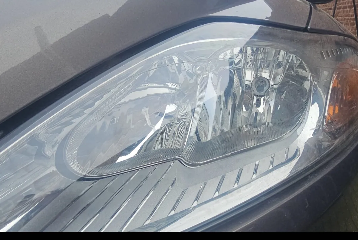

  • Ich müsste hier Leichen ausgraben.
    Ich habe eben eine defekte H7-Lampe bei meinem Mondeo 2014 getauscht.
    Besser gesagt alle beiden.
    Kann mir jemand verraten, wie ich das Standlicht-Leuchtmittel tauschen soll?
    Mir ist aufgefallen, dass keine Seite funktioniert, oder ist es gar nicht da, und nicht notwendig, wegen Tagesfahrttlich!?
    Hab ich nie in Anspruch genommen erlich gesagt.
    Besser gesagt, ich sehe nur eine H1-Birne für das Fernlicht und eine H7 für das Abblendlicht
    Die Standlichtbirne sehe ich gar nicht im Scheinwerfer.
    Nur eine extra Leitung im Scheinwerfer für etwas, das wie ein Standlicht sein könnte.
    Nicht der Blinker, die andere Seite, wo die runde Plastikabdeckung mit einer Kunststoff-10er-Mutter drauf ist.
    Ich kriege die runde Abdeckung nicht ab, sieht aus wie eine Attrappe.
    Gewalt wollt ich ja nicht anwenden, man kann über alles reden :doublethumbsup:
  • O.K. Danke
    hab ich vermutet, Sicher war ich aber nicht :doublethumbsup:
    Dann lasen wir es bei H7 Tausch :chinese:
  • O.K. Danke
    Ist definitiv weniger Arbeit ;)
  • Tagfahrlicht und Standlicht!? Nein. Ab Facelift wurde das Tagfahrlicht eingeführt. Nicht ganz flächendeckend aber fast :doublethumbsup:. Und dann gab es kein Standlicht mehr.

  • Ab Facelift wurde das Tagfahrlicht eingeführt. Nicht ganz flächendeckend aber fast
    Dann müssten ja die Fl mit "Strassenbahnausstattung" ja die vFl SW haben, Standlicht ist ja Pflicht.
  • Und dann gab es kein Standlicht mehr.
    Du weißt doch. Die haben einfach dem Mondeo einprogrammiert dass er bei Bedarf die TFL-Funzel etwas dunkler drehen soll. Und das ist dann das "Standlicht". :doublethumbsup:

  • Dann müssten ja die Fl mit "Strassenbahnausstattung" ja die vFl SW haben, Standlicht ist ja Pflicht.
    stimmt, damit müsste es im FL tätsächlich zwei Varianten geben...

  • müsste es im FL tätsächlich zwei Varianten geben...
    Gibts ja auch. FL Ambiente und Trend (bei späteren FL-Modellen nur noch der Ambiente) waren ja zuerst serienmäßig ab Werk ohne TFL (konnte aber gegen Aufpreis mitbestellt werden). Und hatten damit das Standlicht im Hauptscheinwerfer. Die "Vfl-Variante" ^^
    Allerdings hätten die nicht gepaßt, andere Motorhaube und Front...
    Und dennoch hatte auch mein FL-Trend keine TFL, dafür aber Standlicht im SW (W5W, 5 W).
