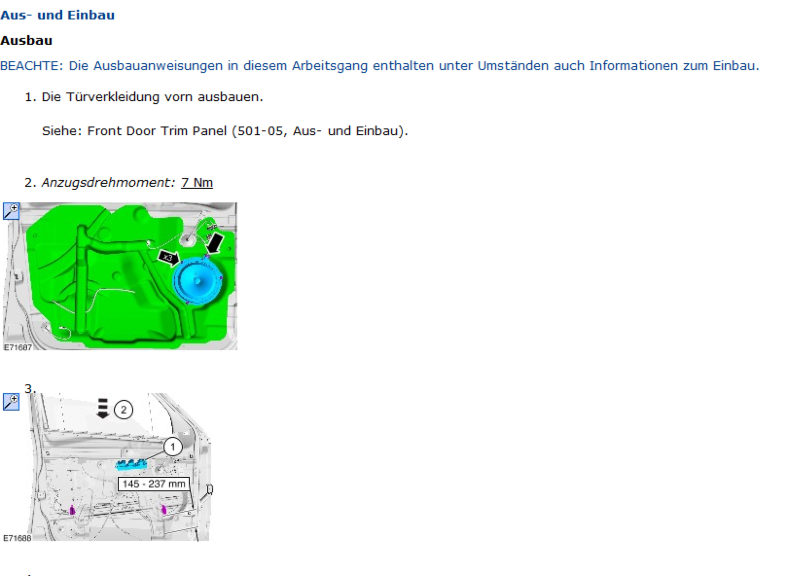

Fensterheber problem

  • Ja genau sowas hab ich gesucht vielen lieben dank für diese tolle Anleitung

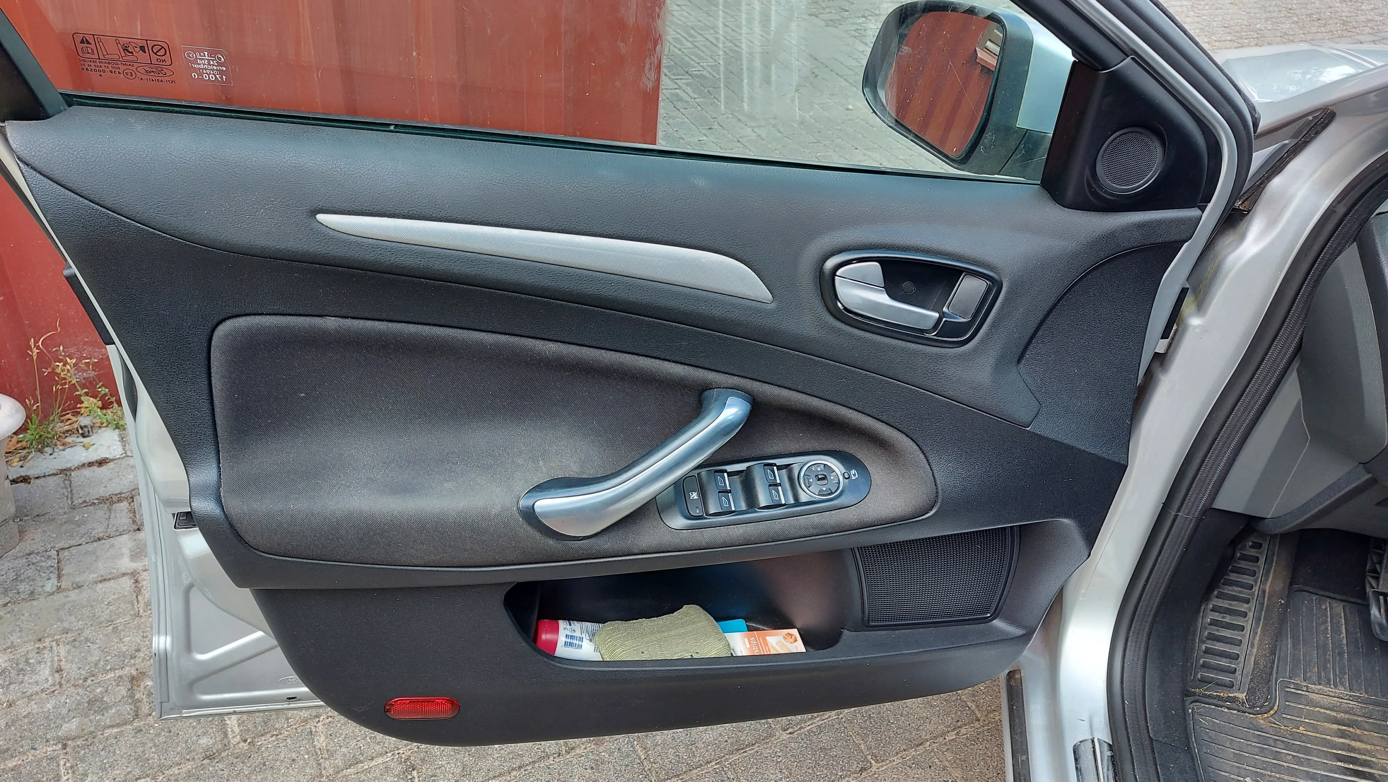

  • So nun mal zur kleinen Anleitung.

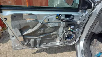

    Das Bild kennt so ja denke ich jeder bis auf meinen Inhalt im Seitenfach :-).

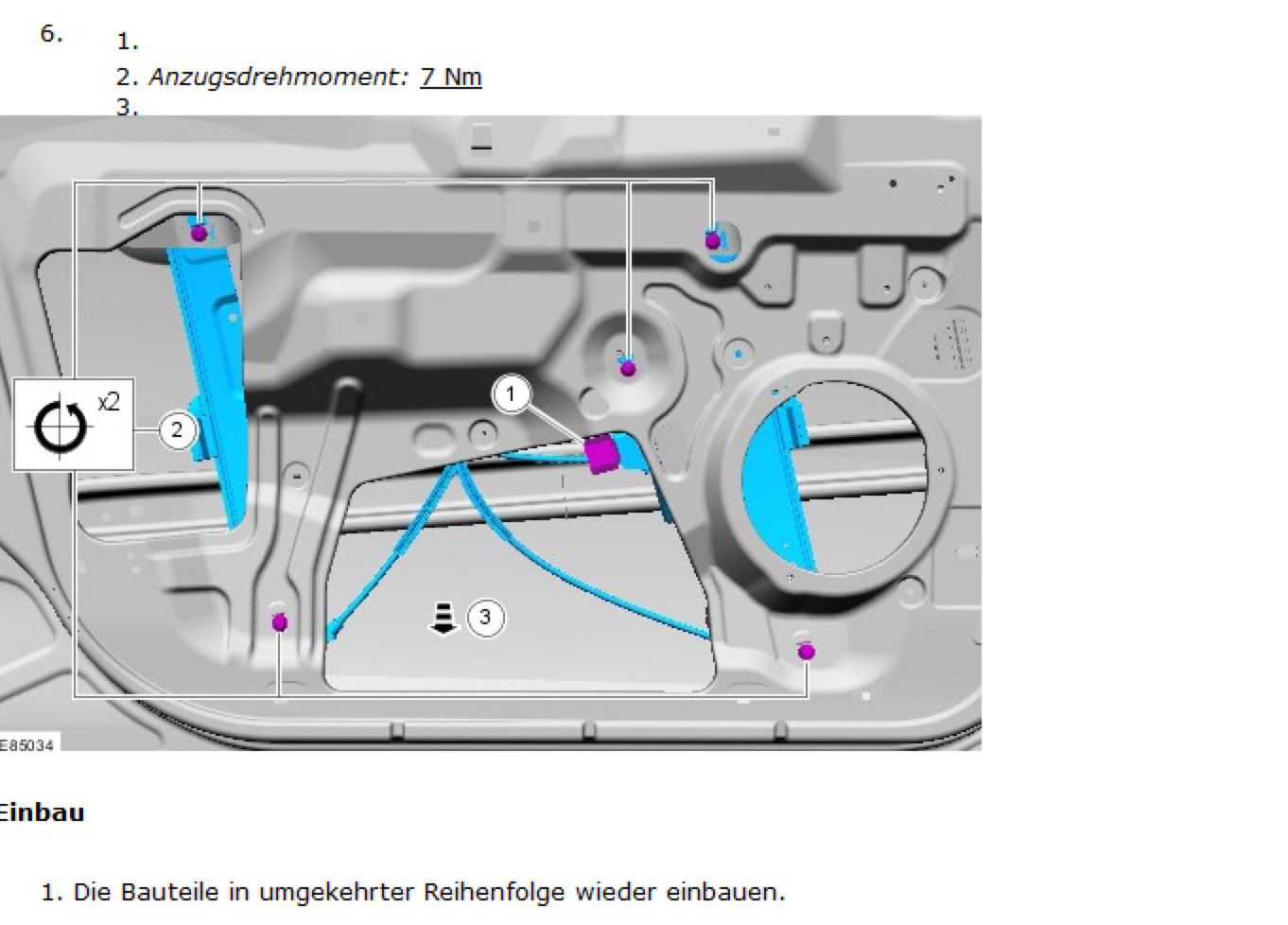

    Um die Türpappe drum zu sind insgesamt 6 Schrauben im Originalzustand zu finden bei mir sinds nur noch 4.
    Den Handgriff vorsichtig mit kleinen Schraubendreher (Schlitz) und einem Plektron entfernen und die 2 dahinter befindlichen Schrauben lösen.
    Oben beim Türöffnergriff die Kappe entfernen danach die Schraube lösen.
    Das Dreieck mit dem Hochtöner leicht vorziehen und entfernen.
    Nun die Türpappe vorsichtig kippen um die Fenstersteuerung zu lösen von hinten kann man die Nasen der Halterung drücken und dann kommt die Steuerung schon oben raus.
    Danach die Türpappe nach oben wegziehen und nu sieht es dahinter so aus:
    Jetzt den Stecker der Fenstersteuerung entfernen, die 3 Schrauben am Lautsprecher lösen und herausnehmen vorher den Stecker ziehen.
    Die Türsteuerung die über dem Lautsprecher zu finden ist ist ebenfalls mit 3 Schrauben fest die müssen ebenfalls entfernt werden.
    Auch hier genauso die Stecker ziehen.

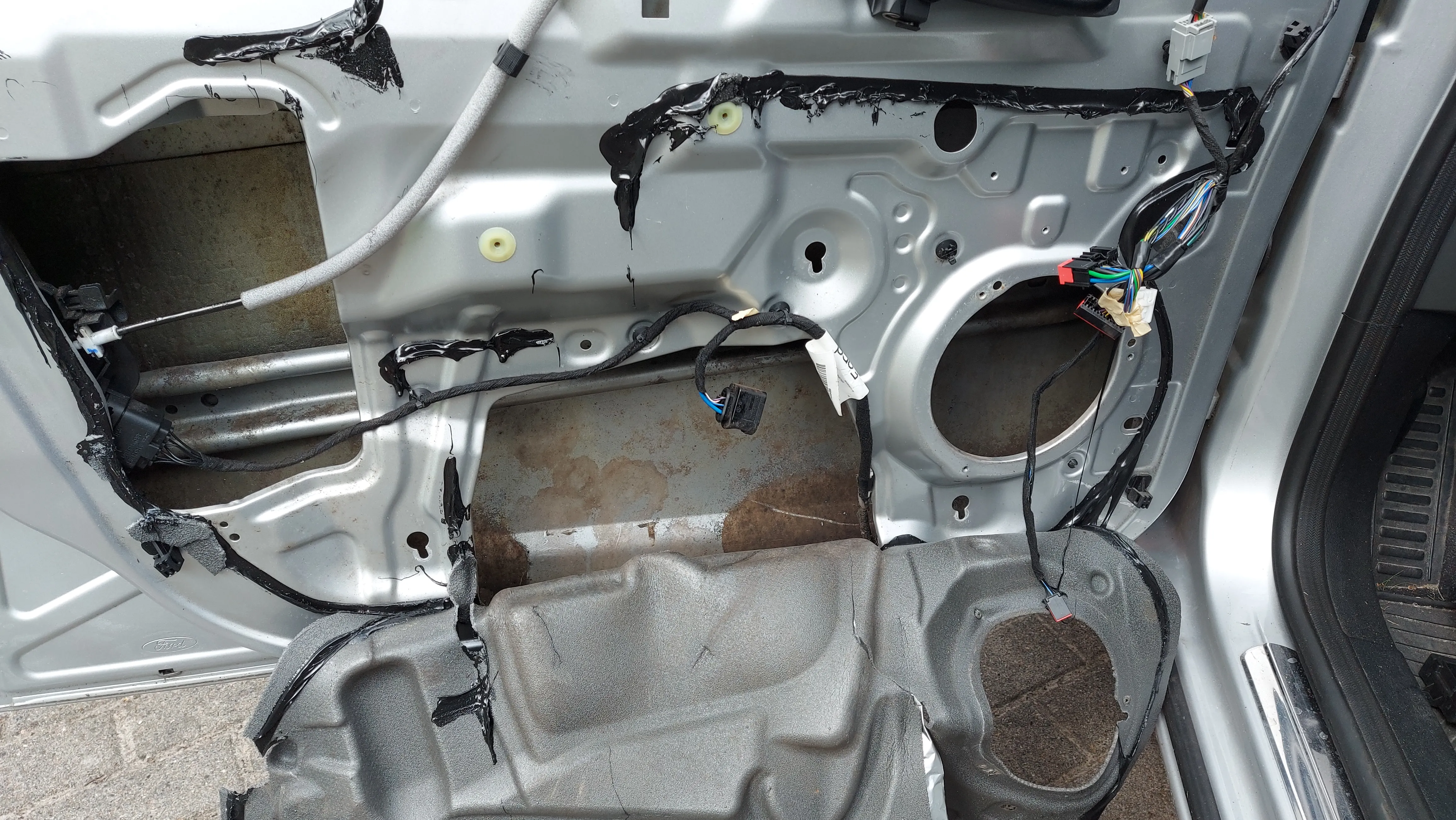

    Nun vorsichtig an der Schaumstoffverkleidung ziehen und mit einem Cutter durchtrennen also die Klebemasse zwischen Tür und Schaumstoff meine ich natürlich.

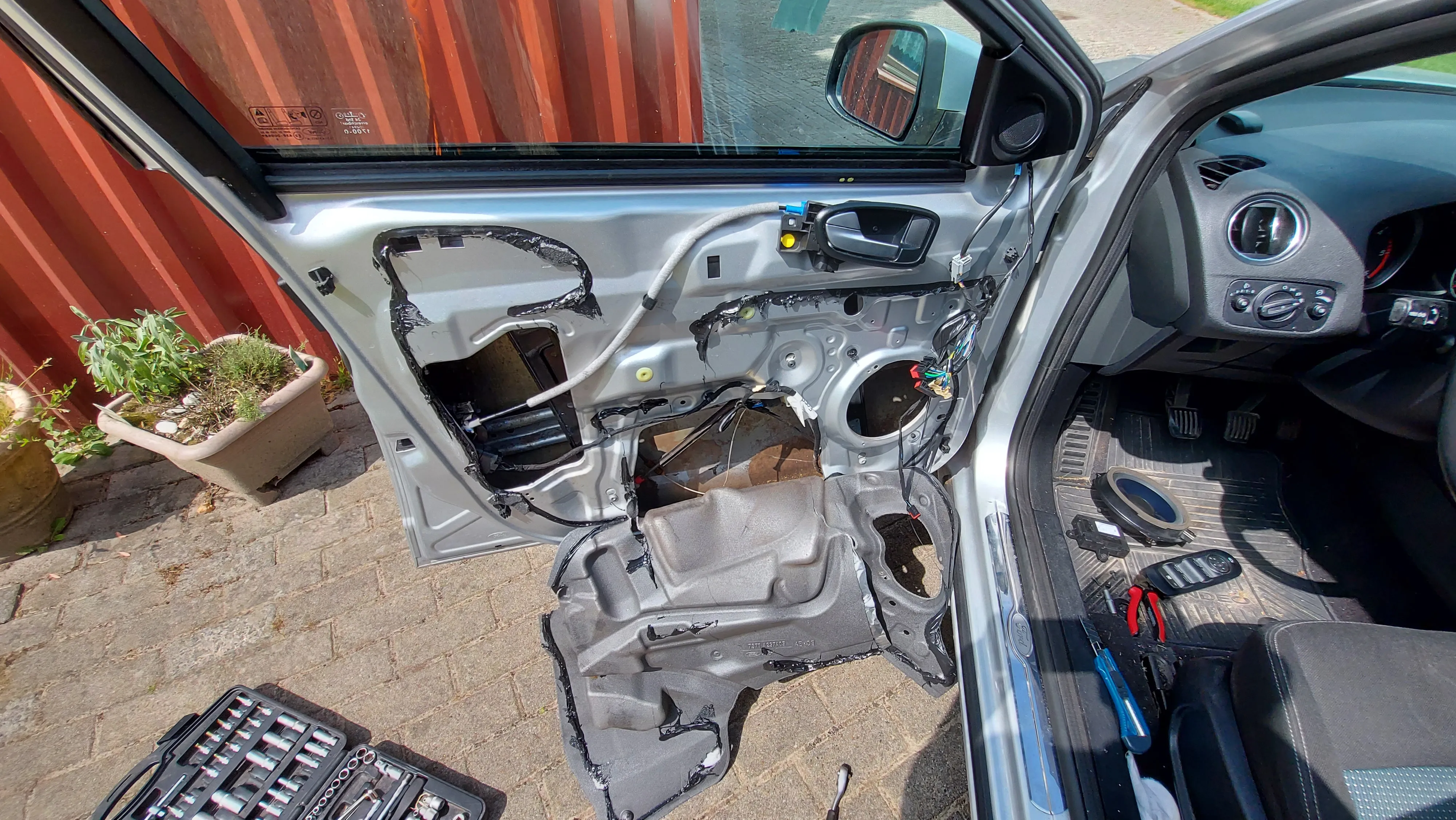

    Danach sieht es so aus:

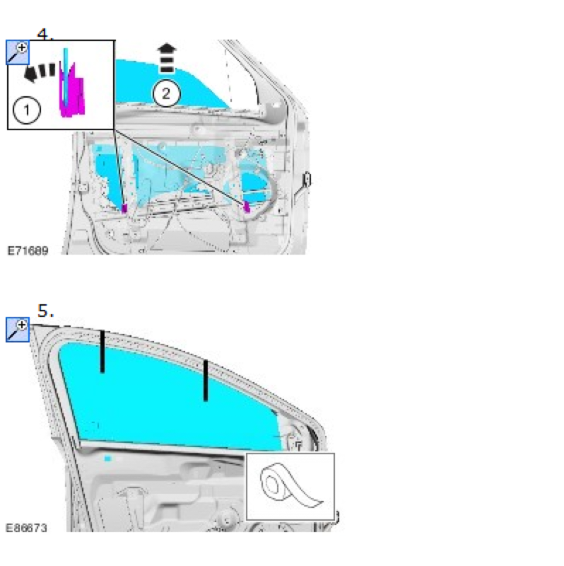

    Pro Trägerschiene des Fensterhebers sind zwei Schrauben vorhanden diese brauch man eigentlich nur lösen und kann sie dann nach oben entfernen.

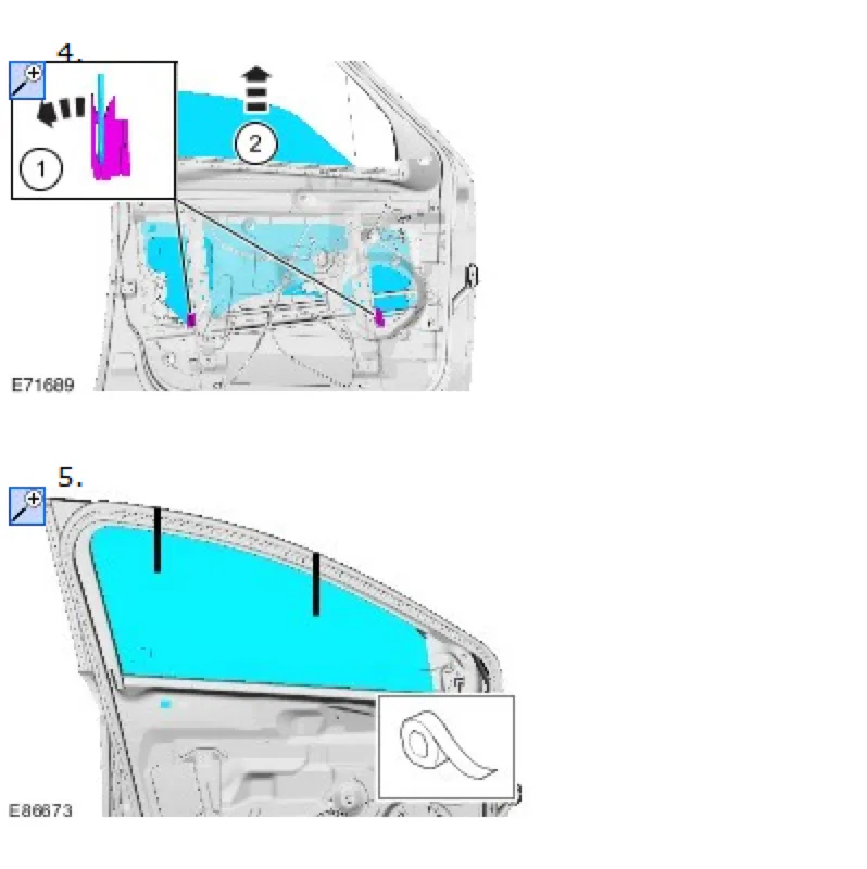

    Vorher gilt es aber das Fenster per Klebestreifen zu fixieren, damit es nicht herunter fällt.
    Entlang der Trägerschiene nun nach oben zum Glas greifen dort erfühlt ihr die Kunstoffhalterung womit die Scheibe gehalten wird, hier die Nase Richtung Außenhaut weg biegen und runter ziehen das macht ihr dann bei beiden Trägerschienen.
    Nun noch die Schraube vom Motor schräg links neben dem Lautsprecher lösen und vom Motor den Stecker ziehen.

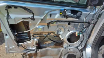

    Beide Schienen nach oben hin aushaken und irgendwie aus der Tür heraus fummeln.

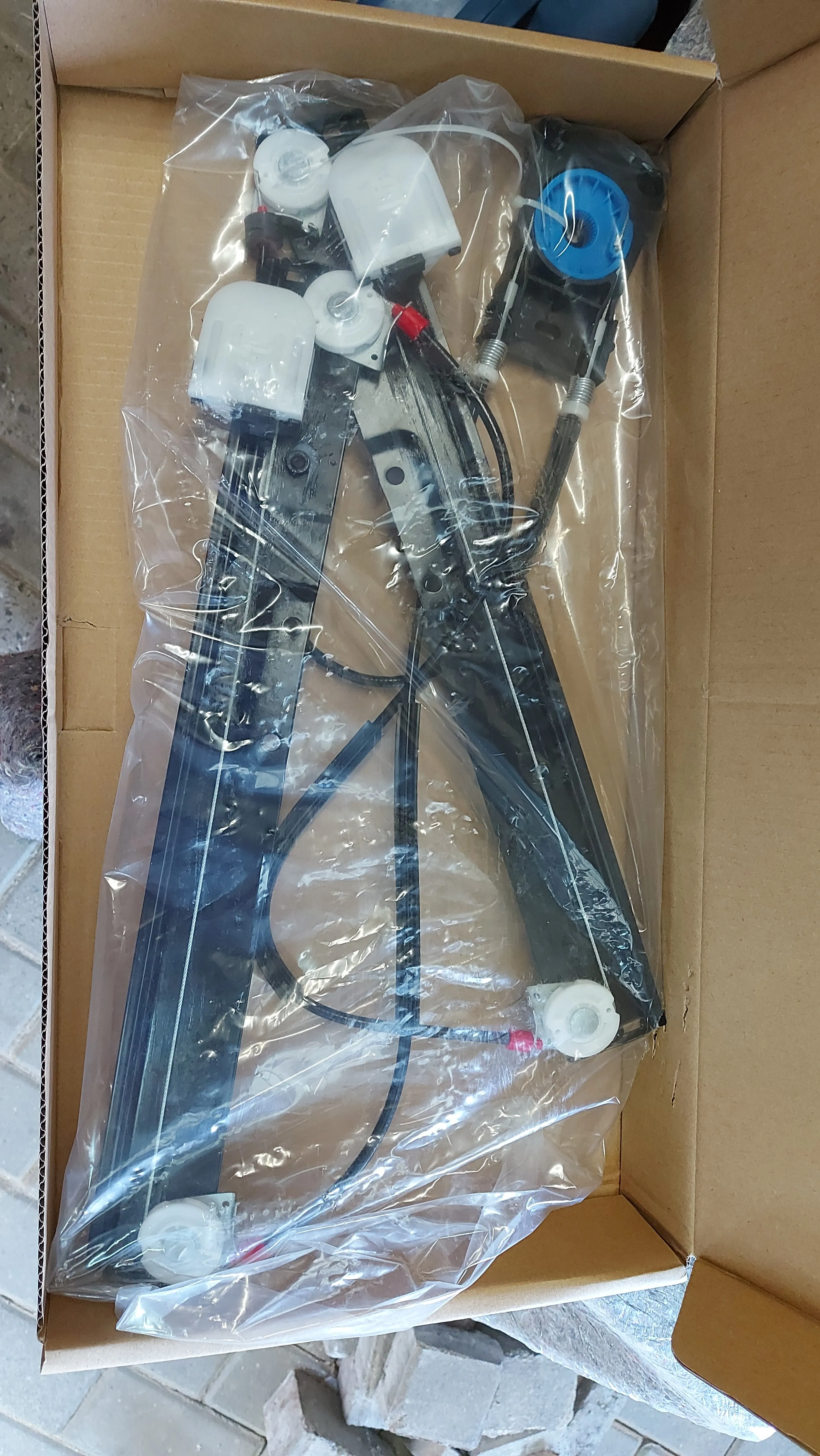

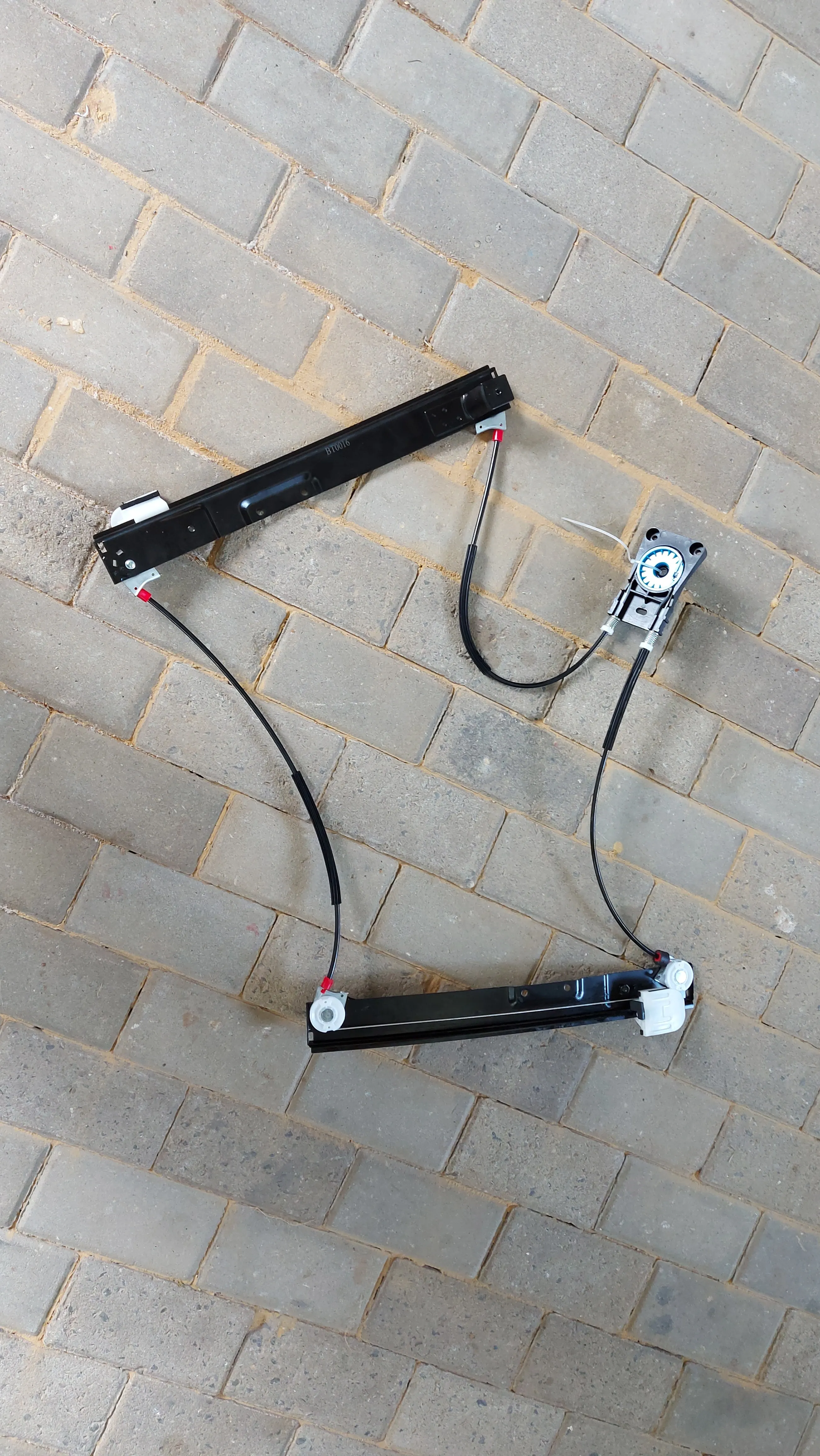

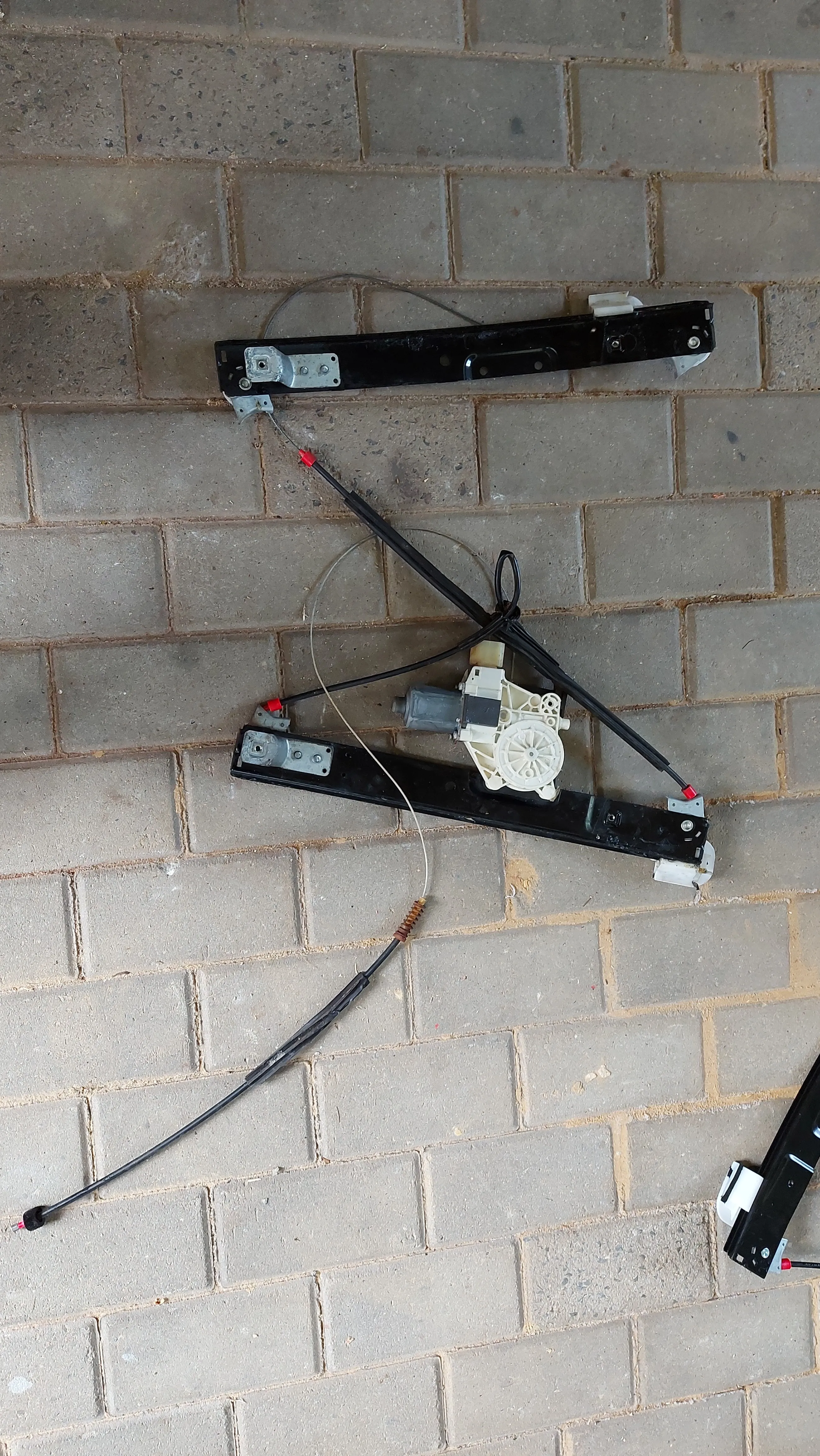

    So nun haben wir alles draußen nun kommen wir zum Ersatzteil so wurde es geliefert:

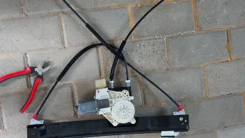

    Bevor wir das Gute neue Stück einbauen können müssen wir den Motor vom alten entfernen.
    Hierzu muss man die 3 Schrauben am alten Fensterheber entfernen und genau so am neuen wieder anbringen.
    Ich hab leider kein tolles Bild davon wo man diese 3 Schrauben erkennen kann. Dennoch wenn man soweit ist sieht man es schon.
    Ist der Motor drauf kann der Fensterheber wieder eingebaut werden.
    Man kann vorher die Schrauben schon oben und unten in den Trägerschienen befestigen dann könnt ihr den Fensterheber wieder einhaken oder ihr schraubt es erst zusammen wenn es schon drin ist je nach Belieben.
