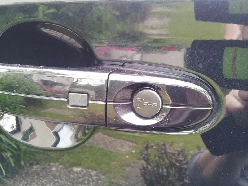

  • Zu beachten wäre vielleicht noch, ob mit oder ohne keyless entry, denn diese Griffe haben ja den ,,Knopp":
    Gruß Franky

  • Genau Franky daran hatte ich gerade nicht gedacht. Super das du da aufgepasst hast.
