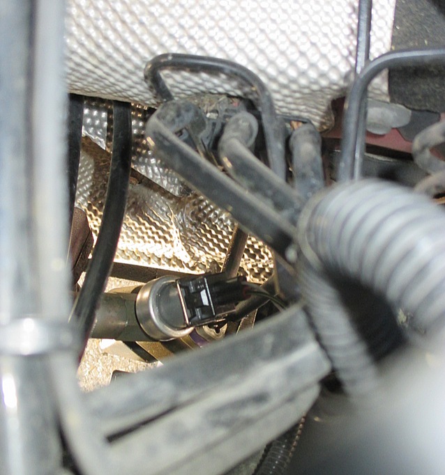

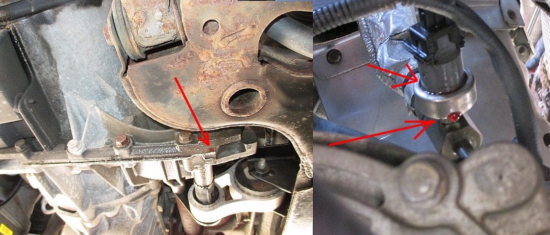

Danke Marc, genau das habe ich getan und folgendes festgestellt: Die Lenkung ist trocken. Zuerst sah es nach Getriebe aus, aber dann wäre ja der Ausgleichsbehälter nicht leerer geworden. Nach intensiver Suche fand ich die Quelle: Es leckt aus einem Sensor (vermutlich ein Schalter für die Druckregelung):
Hier nochmal von oben fotografiert:
Da sehe ich einen Funken Hoffnung das man diesen Schalter bzw. die Dichtung davon einzel bekommt (Tipps nehme ich gerne entgegen :-). Dann müsste ich nur noch wissen wie man das System evakuiert und befüllt/entlüftet um die zu wechseln. Da schweigt sich der Etzold leider aus. Kann aber nicht so schwer sein, denke ich. Ist ja ein relativ kleiner Kreislauf.

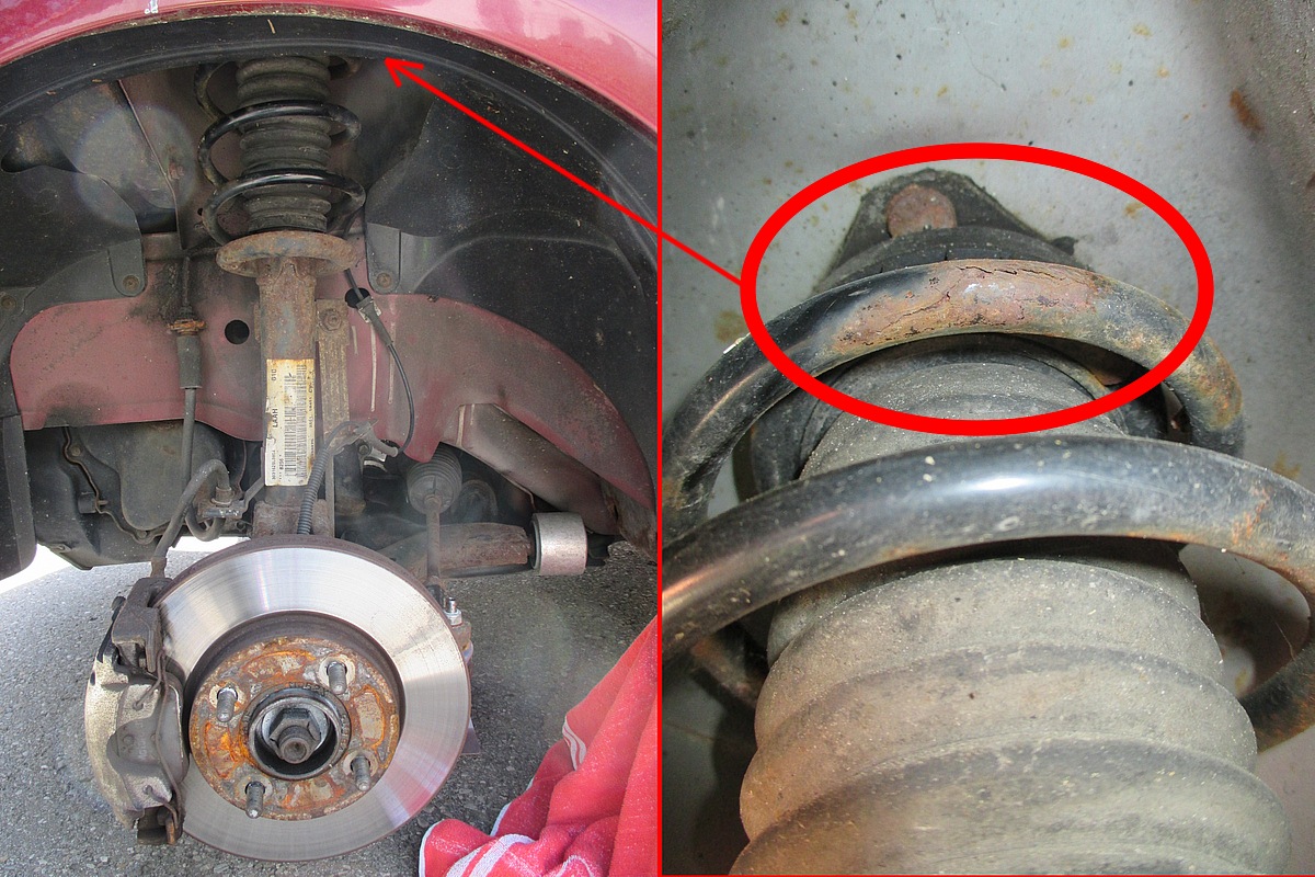

Da ist doch nur der Lack ab. Bis das bricht kanns noch ne gaaaaaanze Zeit dauern. Mit etwas Pech nicht so lange. Ich würde einfach abwarten. Bei meinem MK3 wars hinten. Beim Bruch lag die Kiste 2-3cm tiefer und hatte dann leicht Schlagseite
. Bei meinem MK2 Mondeo war mal eine Feder gebrochen. Das hatte ich erst gemerkt als ich neue Tieferlegungsfedern einbauen wollte. Die hatte sich so gut verkeilt das nix geklappert hatte und der Bruch war ziemlich weit oben wo auch die Windungen sehr eng lagen. Daher ist er auch wenig runter gekommen. -
An welcher Leitung sitzt denn der Druckschalter genau, bin gerade etwas orientierungslos ?

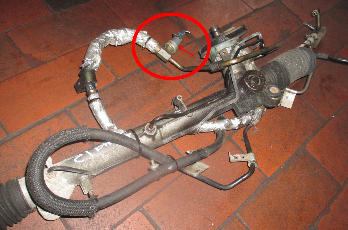

Hier habe ich mal ein Bild auf dem man es erkennt (ist nicht mein Lenkgetriebe, das ist noch drin
Das rot eingekreise ist besagter Druckschalter. Leider finde ich nirgends eine Zeichnung oder Anleitung zur Hydraulik-Lenkung. Das Etzold-Buch schweigt sich da total aus und auch im Internet ist dazu wenig brauchbares zu finden.
Daher kenne ich nichtmal eine Teilenummer oder die Bezeichnung von dem Teil. Und da wären wir gleich bei der Frage wie man da dran kommt. Von oben her keine Chance, da ist praktisch alles im Weg. Von unten stört der Hilfsrahmen. Seitlich übers Radhaus kommt man grad so mit den Fingern dran, aber nicht mit Werkzeug... -
Sagt mal, wegen der Feder. Ich denke da sollte (muss?) man gleich beide Tauschen (wg. Symmetrie auf der Achse und so). Lieg ich da richtig oder ist das unnötig?
Die Feder selbst scheint ja recht günstig, zumindest im Zubehör. Ich würde in jedem Fall eine neue kaufen wollen (irgendwelche Tipps hierzu? Die gibts in ebay von 15-90€ pro Stück. Egal welche?)
Reicht das überhaupt nur die Feder zu wechseln oder sollte man gleich Domlager, Stoßdämpfer und Feder in einem austauschen? Kostet pro Stück so zw. 100 und 250€ in ebay. Auch hier wär ich für Tipps dankbar.
Evtl. ist es ja sinnvoller gleich einen ganzen Satz zu kaufen. Komplette Federn gibt es so für 60-80€. Ob meine Stoßdämpfer nach 130.000km noch so gut sind ist halt fraglich. Obs wirklich was bringt aber auch

Der Druckschalter sollte FINIS 1146194 sein kostet ca.44 € +Märchensteuer
