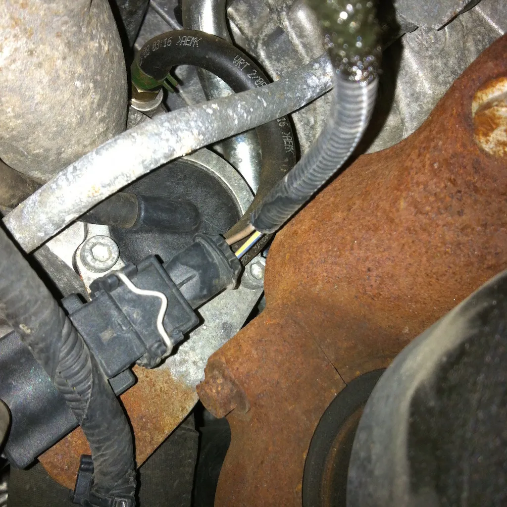

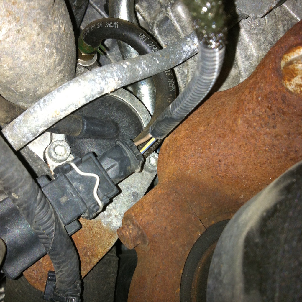

  • So hier mal eine live Aufnahmen von dem Schlingel :D
    Heut Sommerreifen drauf gemacht und das SUV mal in seinem Refugium besucht.
    Leicht ernüchterung zumindest was die 2,5 er Gemeinde betrifft.
    Das wird nicht ohne Geschrei und gefledderte Finger abgehen.
    Das Stützlager für die rechte Antriebswelle hängt doch ganz schön im Weg.
    2 Schrauben sind kein Ding , aber die eine hat nur 8mm luft zum Stützlager,also rausziehen
    der Schraube kann man vergessen und wenn ich mir das SUV so anschaue bekommt man
    es an der Stelle auch nicht raus.
    Aber" Versuch macht Kluch" :thumbup:
    Vielleicht hat die "Ökoboost"Gemeinde ja mehr Glück und da siehts etwas anders aus.
