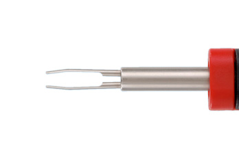

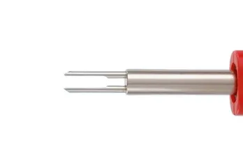

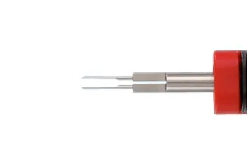

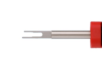

Danke Ossi, aber wie es geht ist schon klar , ich versuch es mal anders zu erklären ich habe ein Set speziell für Ford PKW um die Steckkontakte auszupinnen
aber in diesem Set gibt es 4 verschiedene Werkzeuge die du in diesen Stecker einführen könntest.Wenn du da den falschen erwischst hast u.U. den Steckkontakt gekillt.
ich bin der Meinung es sind 2 pro Pin,
bei mir wars nur einer. Wie gesagt, mit Uhrmacherschraubendreher ging es recht gut. Wenn beim alten Gehäuse die Nasen beschädigt werden ist das ja auch kein Problem. Da 2 verschiedene Größen von PINs verbaut sind bräuchte man auch 2 verschiedene Auspingabeln. Ford hat im Mondeo unzählige Steckerformen von mehreren Herstellen verbaut. Das Auspinset für Ford Werkstätten umfasst viel mehr (ca. 20) Werkzeuge, ob bei Deinen 4 überhaupt das Richtige dabei ist kann Dir aus der Entfernung wohl niemand sagen.
Das sind nur die 4 die für speziel diesen Stecker in Frage Kommen
