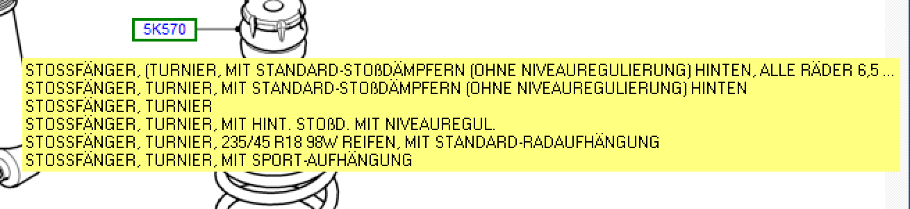

    Beim Vogel Hechingen kosten 2 Stck. 57,56 EUR incl. Steuer und Versandkosten
    Ossi, die haben wir letztes Jahr auch da gekauft und zum gleichen Preis. Nirgendwo günstiger gefunden. Sind aber noch nicht eingebaut. Willst du sie selbst austauschen?

    Wir möchten auch selbst tauschen. Muß man die wechseln, wenn sie wie hier https://mk4-forum.denkdose.de/index.php/Thre…7827&highlight= auf dem 1. Bild von Marc ausgefranst sind oder ist das normal? In der Werkstatt wurde irgendwie gar nichts dazu gesagt.
  • Muß man die wechseln,...
    Wenn es der TÜV-Onkel so will.
    Das sind Anschlagpuffer als Federwegsbegrenzer. Die haben eine gewisse Schutzfunktion für Extremfälle.
    Der Mondi fährt auch ohne die Dinger. Allerdings werden Federdurchschläge dann ganz tief und hart und überfordern u.U. die anderen Buchsen an der HA. Eventuell schleift dann sogar kurz mal das Rad am Rest vom Mondeo.
  • TÜV und Werkstatt sagten nichts dazu, aber wir werden sie trotzdem austauschen.
  • nach dem abgefransten zerfallen sie aber und spätestens da sagt der TÜV dann was
