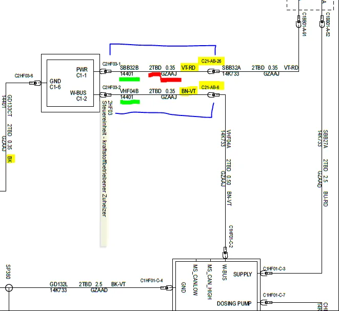

  • Bitte erklär mir doch mal einer was die Angaben bedeuten:
    Gelb hinterlegt:
    Ich vermute mal "C21-AB-26" ist der Stecker, wobei "-26" der Pin davon ist.
    Das könnte der große Kompaktstecker im Beifahrerfußraum beim BCM sein?
    Gibt es eigentlich irgendwo eine Übersicht über die Stecker, wo diese im Fahrzeug liegen und eine Pinbelegung dazu?
    Blau eingekreist:
    Ist wohl das Kabel, welches vom Stecker C21 zum Modul "2HF03" geht.
    Grün unterstrichen:
    "SBB32B" => Stromkreiscode
    "14401" => Kabelstrang
    Rot unterstrichen:
    "2TBD" => Kabeltyp
    "0.35" => Leitungsquerschnitt, 0.35mm2
    "VT-RD" => Farbkodierung der Leitung. VT = Violet, RD = Red, also Lila/Rot. (Gibts auch Rot/Lila? Ist das erste die Kabelgrundfarbe und letzteres die Linienfarbe?)
    "GZAAJ" => ???
    Einmal editiert, zuletzt von Go4IT (17. Januar 2018 um 15:46)
  • (Gibts auch Rot/Lila? Ist das erste die Kabelgrundfarbe und letzteres die Linienfarbe?)
    Ja und ja.
    BN-VT: braun-vio.
    BK: schwarz
  • Das ist der Kabeltyp
    Ah! Die schreiben dort: [quote]... für Ford die Qualifizierung für ES-AU5T1A348-Typen 2TAD, 2TBD, 3TAD, 3TBD ...[/quite]
    Also eher nur informativ zum lesen wichtig. Trotzdem danke für die Aufklärung!

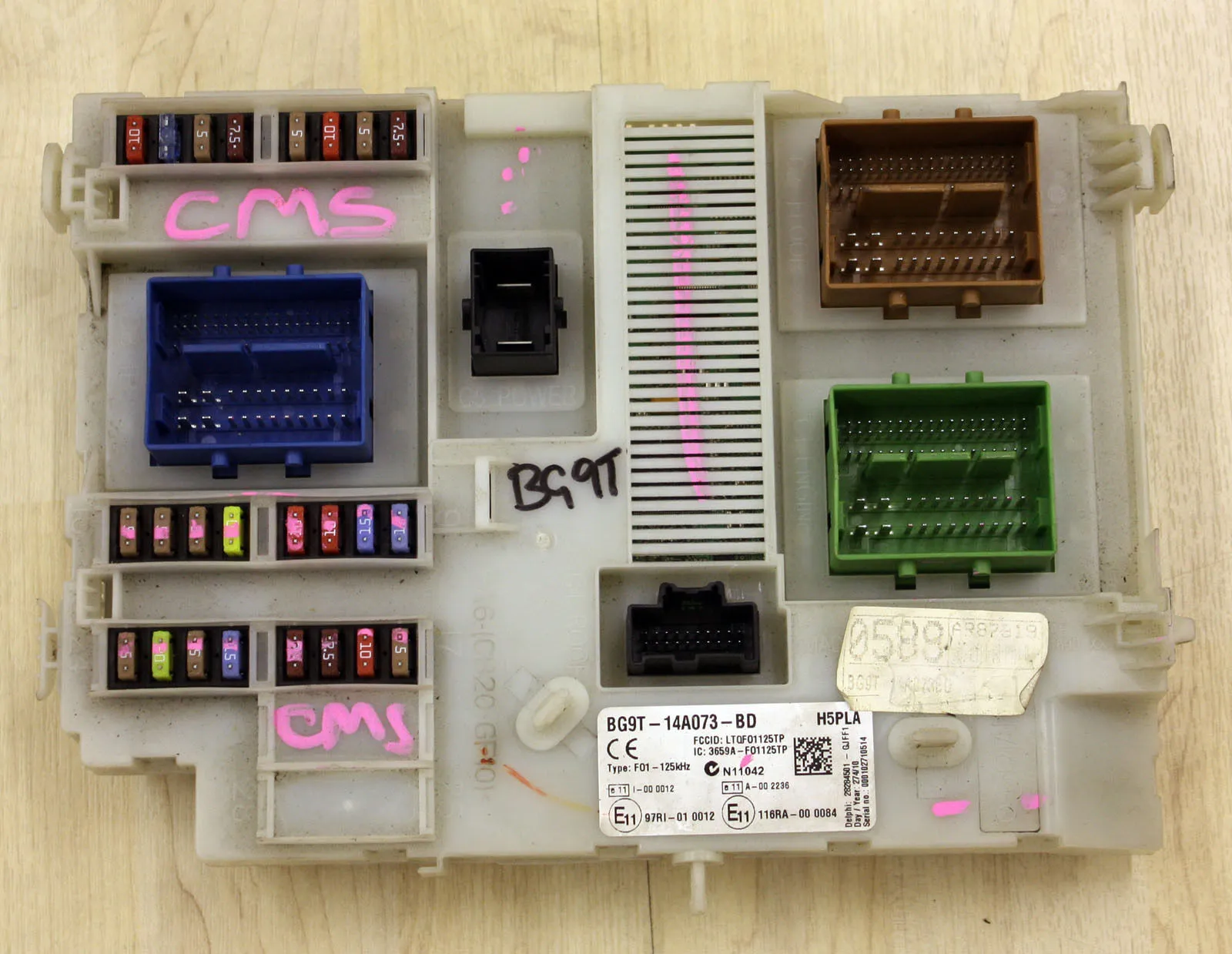

  • Weiss denn jemand wo am BCM sich folgende Stecker befinden:
    "C1BP02-A"
    "C1BP02-B"
    "C1BP02-C"
  • Rot unterstrichen:
    "GZAAJ" => ???
    Könnte das eine Modell-/Ausstattungsbezeichnung des Fahrzeugs sein?
    In anderen Pfaden steht hier z.B. "CD345_BASE" oder "MAIN" oder "JBCAB" usw.
  • Hm, das Foto kenn ich vom S-Max. Aber die Kontakte passen ja überhaupt nicht zum obigen Foto des BCMii.
  • Jo, die Anordnung ist anders.
  • Ich verstehe noch nicht ganz wie ich am Schaltplan erkennen kann ob es sich dabei um ein vFL oder ein FL Modell handelt.
    Die Basis ist ja doch immer CD-345, nicht wahr?
    Aber wenn oben im Plan z.B. steht "--1 18-01-2010 2010.50 Mondeo (CD-345) ,"
    Dann ist "--1" die Seite 1.
    Dahinter kommt ein Datum "18-01-2010", vermutlich das der letzten Änderung oder Erstellung des Dokumentes?!
    Dann eine Seriennummer "2010.50", zumindest glaube ich das es sowas ist, also wie Plan-Version 50 aus 2010.
    Vom Datum her müsste das ein vFL-Plan sein. Aber irgendwann vor erscheinen des FL sind ja auch die Pläne dazu gemacht worden, die könnten dann vom Datum her auch schon Anfang 2010 gewesen sein.
  • Na ja, Ford hat ja auch so merkwürdige Modellbezeichnungen im internen Gebrauch.
    Da würde ich glatt behaupten, da ist der Mondeo 2010,5 (wie 2010 und 1/2) gemeint, also FL.
  • Ja, so ist es: 2010.5 steht für Modell ab 2. Jahreshälfte 2010 und das ist dann der FaceLift (auch wenn der erst E2010 beim Händler stand).
  • Ist ja logisch, gebaut werden musste er ja auch noch ;)
