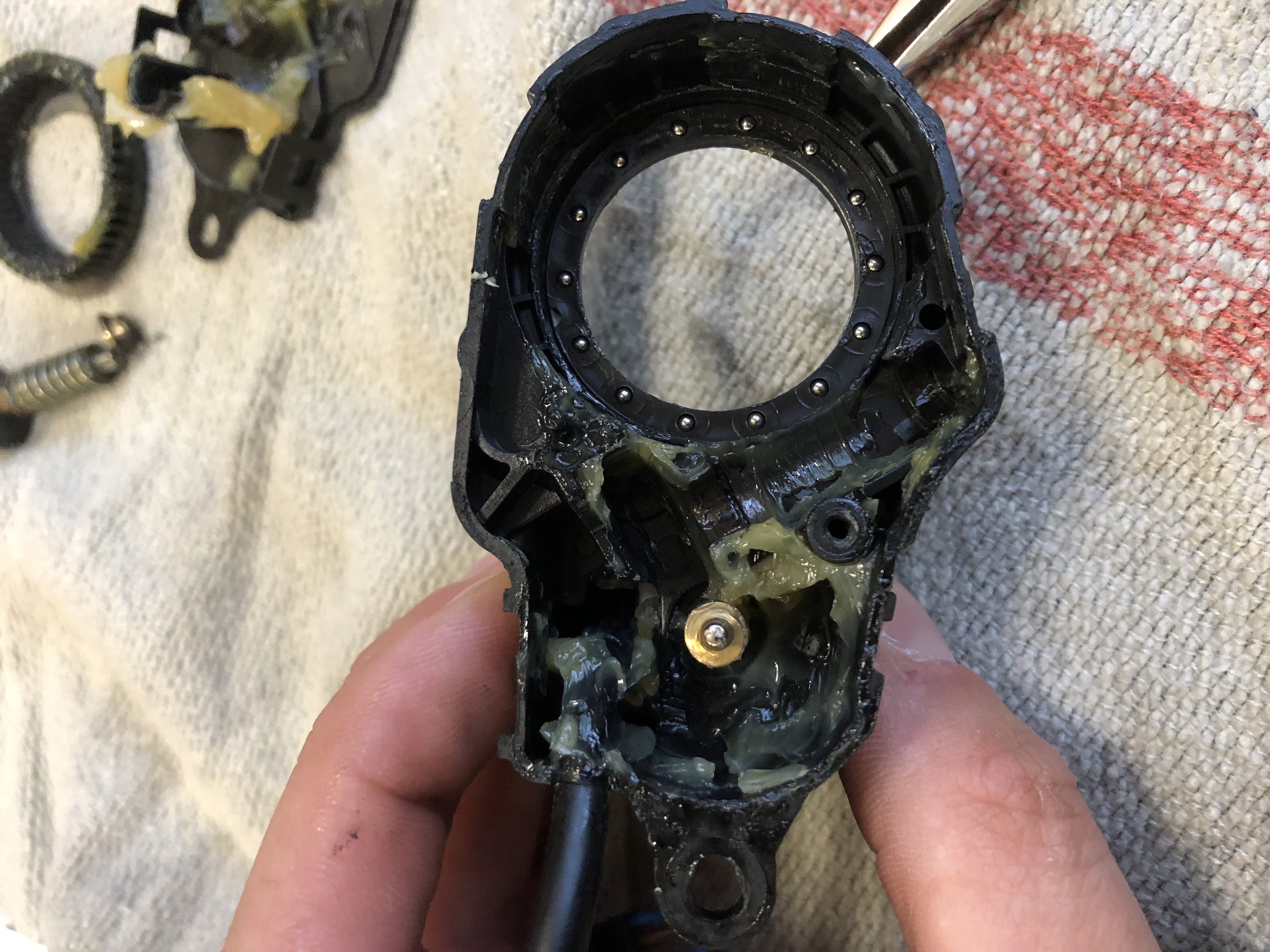

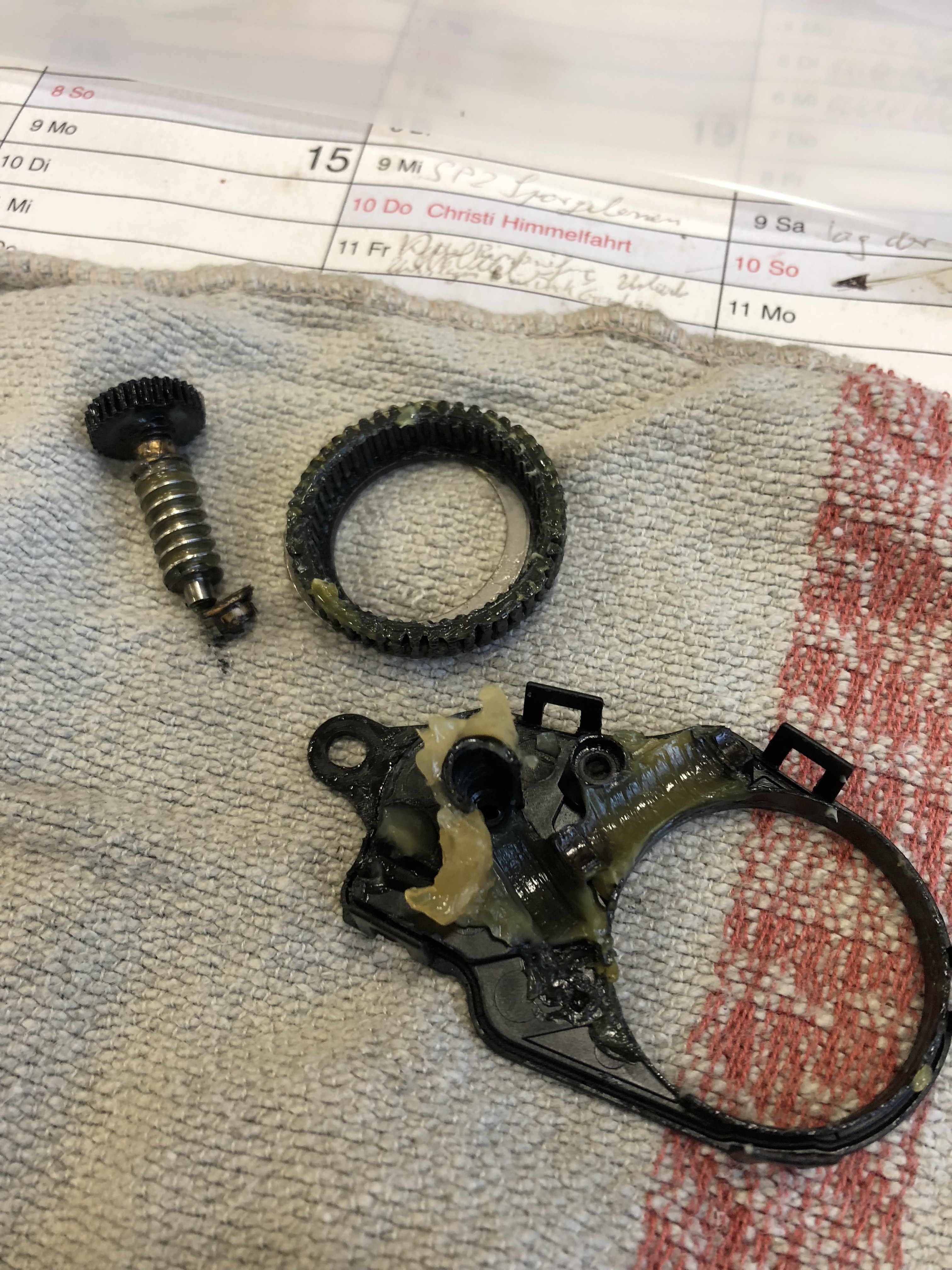

Alemond, es wird sein wie ich anfangs schon vermutete, das kleine Getriebe im Klappmotor hat ein paar kaputte/abgenutzte Zähne. Dann fährt der Motor bis dahin, dreht zwar lustig, aber es gibt keine Kraftübertragung mehr. Da hilf wohl nur ein neuer Motor.
Wie BobBin schrieb, passen die Teile vom Focus wunderbar, hab ich auch welche drin von meinem Umbau. Einzig die Dreieckblenden am Fahrzeug sind anders. Das vergrössert das Angebot
Wenn du Stecker umpinnen kannst du dir traust das Spiegelgelenk zu zerlegen dann mache den Umbau. Am Spiegelgelenk ist eine Feder verbaut. Die ist nicht ganz ohne. Mir ist das Teil mal durch die Küche geflogen beim zerlegen. Genaue Anleitung kann dir Go4it sicher liefern. Mit seiner Hilfe gelang mir der Umbau.

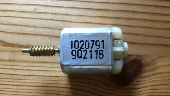

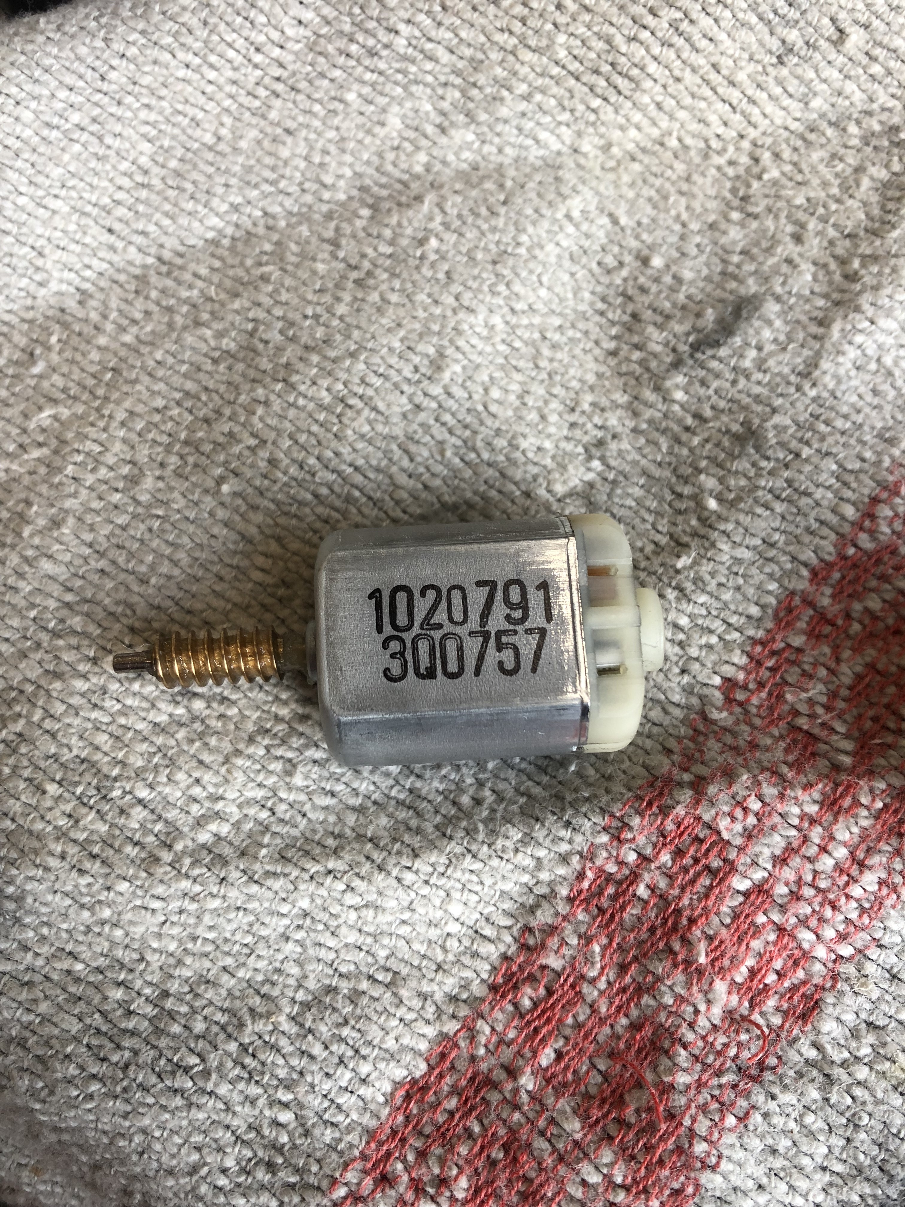

OK, Motor bestellt!
Werde mich dann diese Woche mal dran machen!

Hast du ne einzelnen Motor bestellt?
