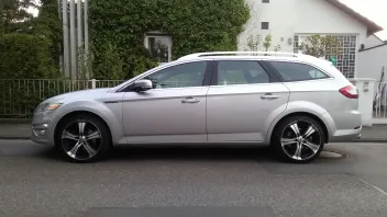

  • Ach so, sorry, waren vorher auf einem Peugeot 607. Reifengröße ist 225/40R19 und in der ABE steht für unseren Mondeo 225/35R19. Die Felgen sind 9,5 x 19 ET 37.

  • 9,5 x 19 ET 37 mit 225/40
    Die Breite mit der ET? & nur 225 wird spannend.
    Ob 225/40 oder 235/40 macht keinen großen Unterschied. Das würde noch passen, denke ich.
    Eibach Sportline 45/35 - Etabeta Tettsut 9x19ET43 255/35

  • Ok, denke das ich die Dinger kaufe! Melde mich dann wieder wenn ich beim TÜV war! Danke für die Info soweit!
  • Hallo Felgen gerade montiert. Habe dabei was komisches festgestellt, auf der Beifahrerseite haben meine Radnaben einen anderen Durchmesser. Links musste ich die Zentrierringe montieren, rechts nicht. An was kann das liegen?
