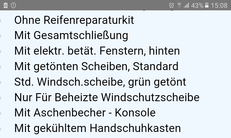

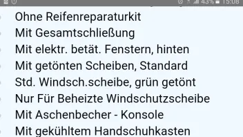

    Hab im Etis, mal meine fahrgestellnummer gescheckt! (Wegen Ausstattung). Da ist mir dann aufgefallen das, ich Ltd. Der liste getöhnnte scheiben + beheizbare frontscheibe mit grünkeil haben müsste. Beheizbare frontscheibe ja aber ohne grünkeil, getöhnnte heck/ seiten scheiben nein ???
    Dann ist mir beim gang ums auto was aufgefallen, fahrer und beifahrer scheiben sind von sekurit, front hecke und seiten scheiben von pilkinkton.??? Frage: ist das bei euch auch so??? Dachte erstaustatter wäre sekurit. Vielen dank an euch !
  • Windschutzscheibe grün getönt ist ne ganz normale Scheibe.
    Grundsätzlich sind alle Scheiben getönt. Es gibt grün und blau getönte. Das ist aber nicht mit den schwarz/dunkel getönten scheiben gleichzusetzen. Dann würde im etis "stark getönt" stehen.

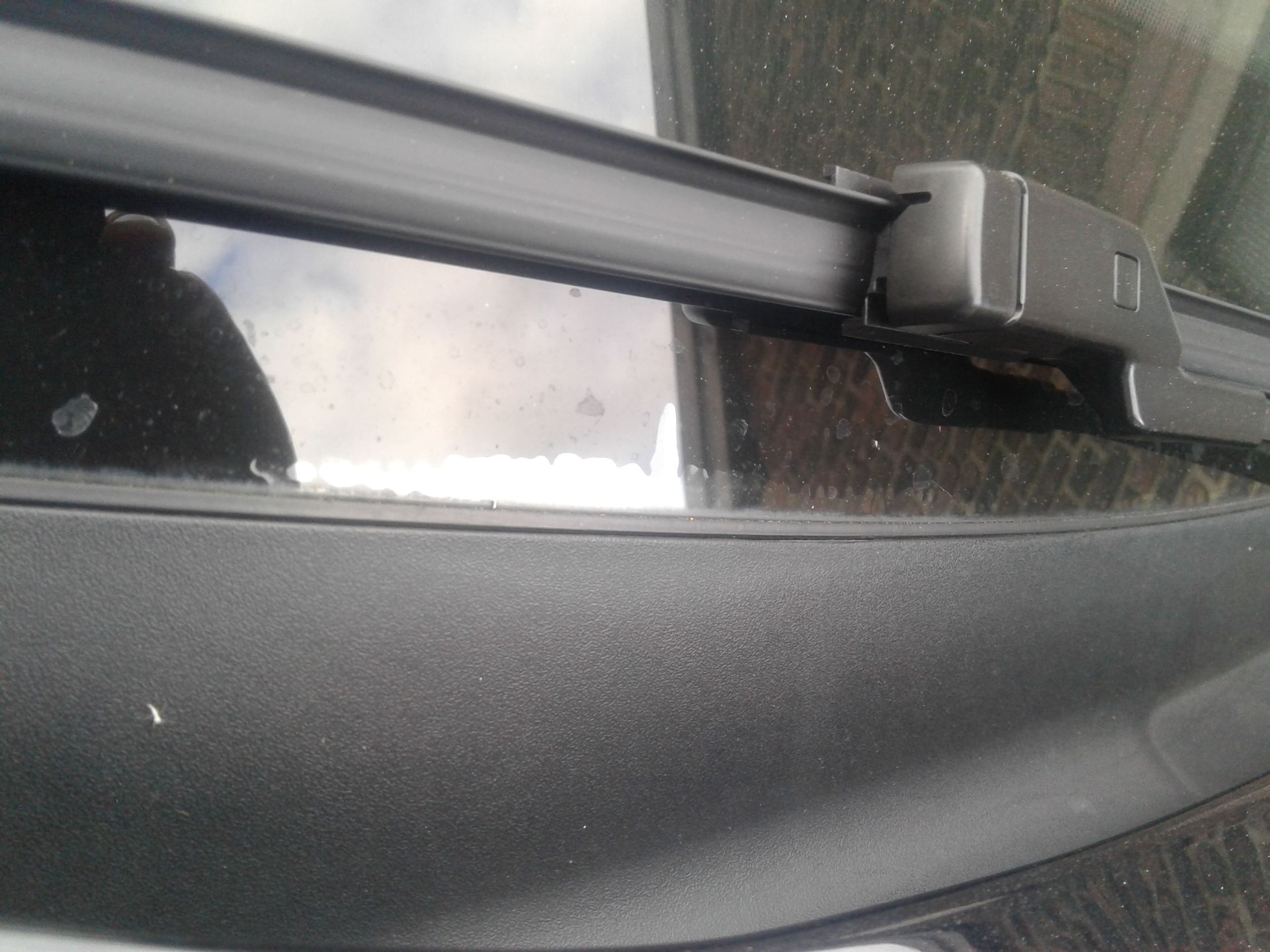

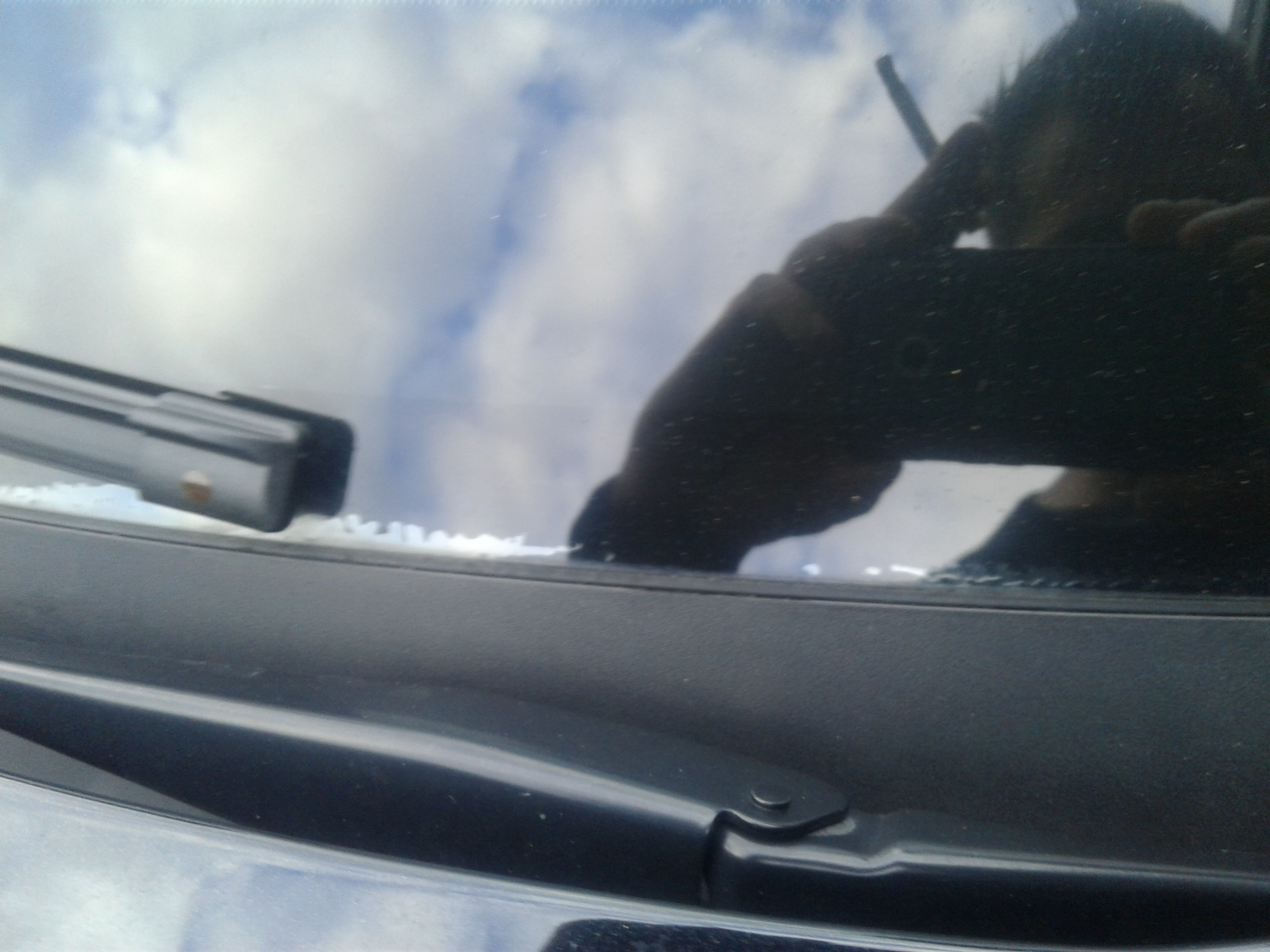

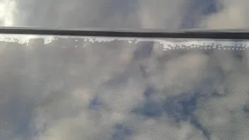

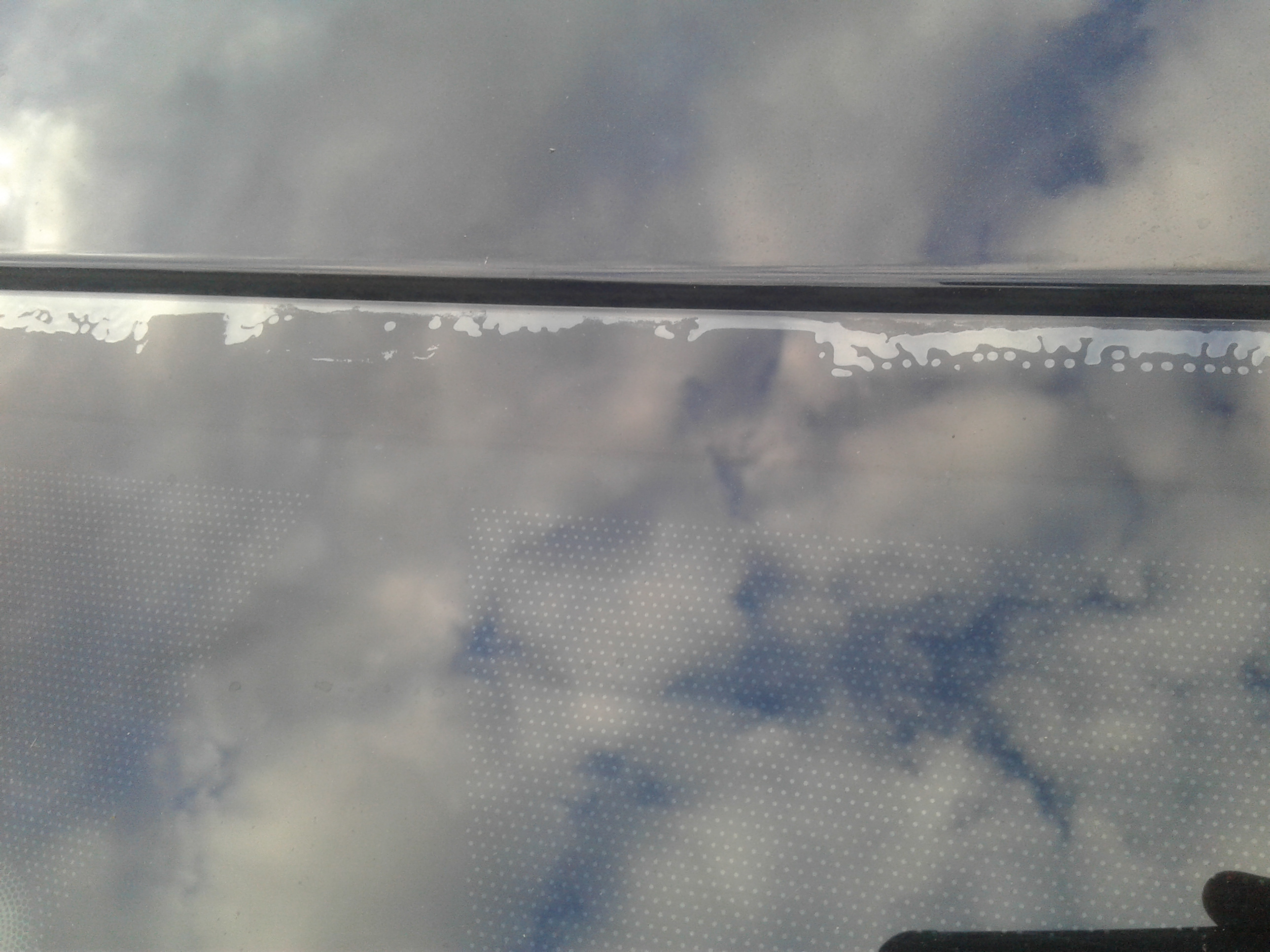

    Also ist pilkinkton auch erstausrüster von ford. Okay dann hab ich noch ne frage, wie kommt sowas zu Stande. Bild.
  • Die Scheiben sind aus zwei Lagen zusammengeklebt, in der Mitte eine Folie. Dazwischen kann mit der Zeit Wasser eindringen. Das sieht dann eben so aus. Und das ist "Stand der Technik" und kein Garantiefall.
