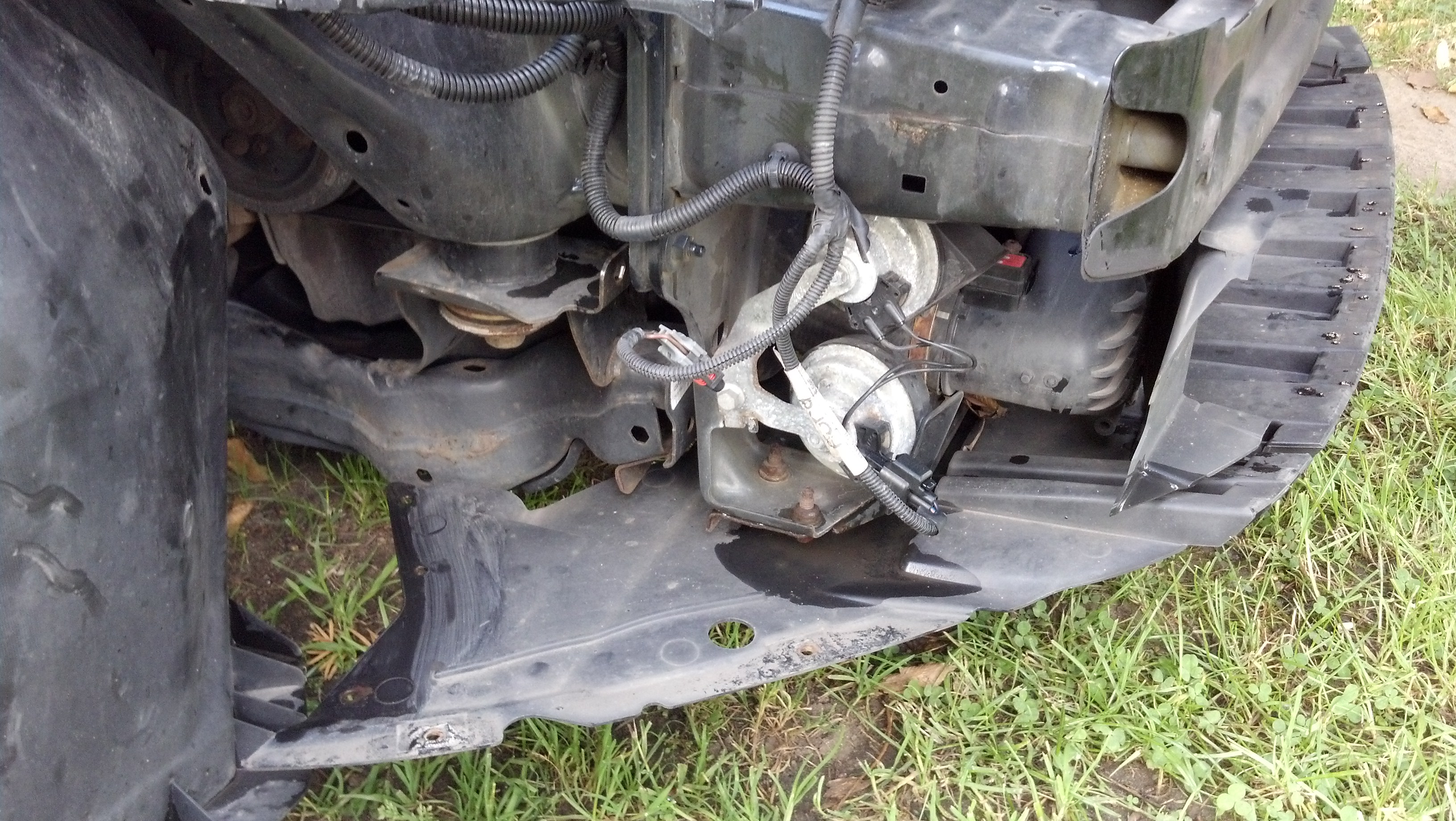

  • Bei mir spinnt einer der beiden Hupen.....
    Kommt man da auch ran, wenn man den Scheinwerfer rausmacht ? :hmm:
    Oder muss ich wirklich den Unterfahrschutz weg fummeln ?
    Ich will eigentlich nur an die Stecker ran. Hupe geht erst , dann nach 2-3s geht eine von beiden aus. Könnte ein Kontacktproblem sein.
    Gruß TImo
  • Da solltest Du so ran kommen, zur Not kannst noch den Nebler rausnehmen um frontal ran zu kommen.
    Danke, bevor ich den Nebler ausbaue mach ich lieber den Unterfahrschutz weg. So ein mist die Dinger. Hatte die vor 2 Wochen erst raus.
    Timo
  • Ach solch ein Akt ist dies doch gar nicht.
    Wenn nicht nimm einfach den Scheinwerfer kurz raus, ist ja auch kein großer Auftrag.

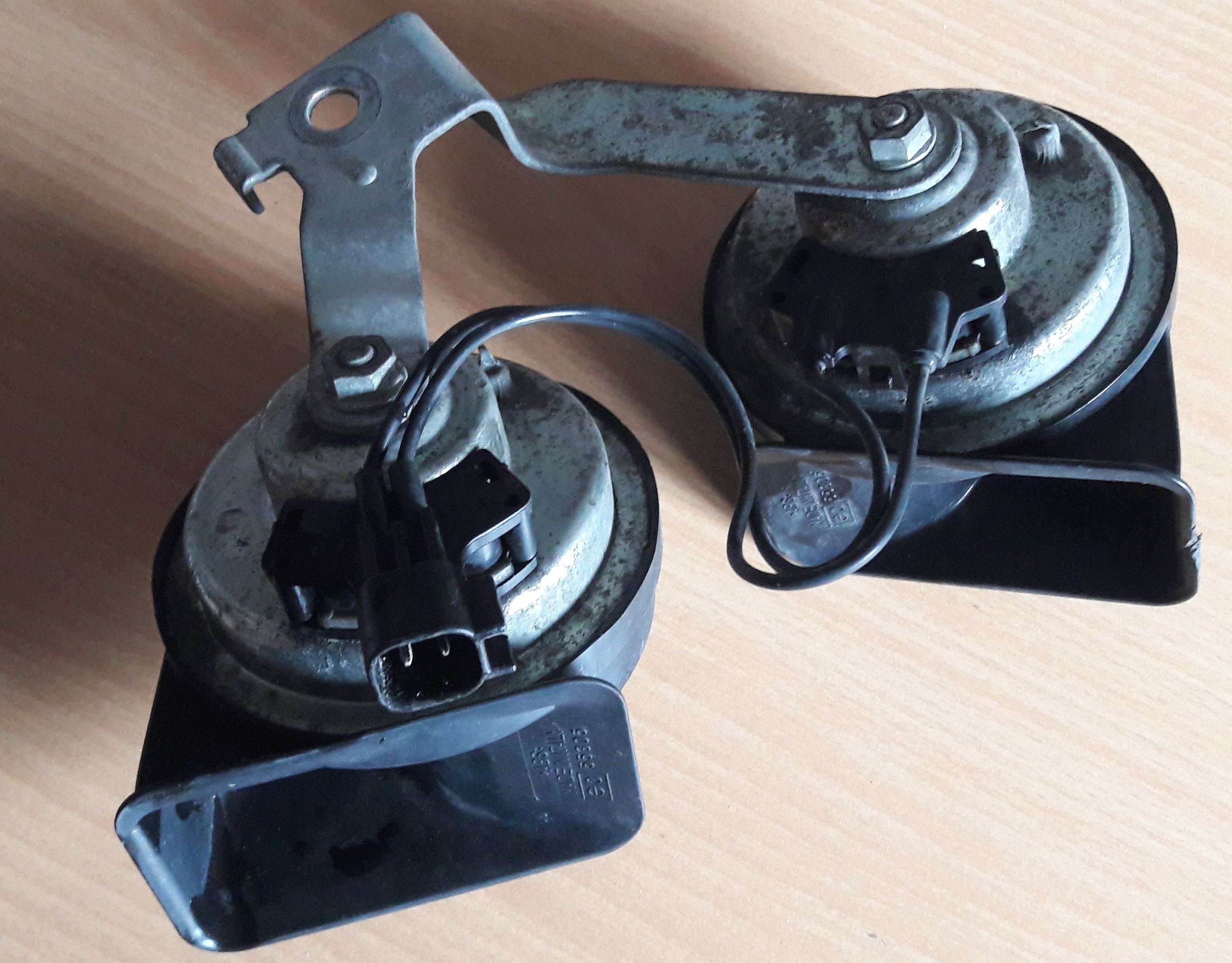

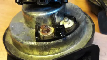

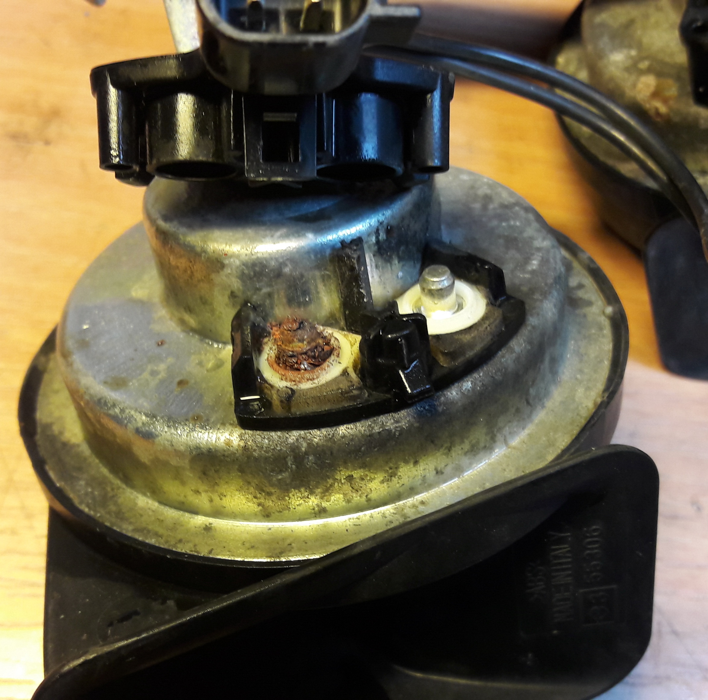

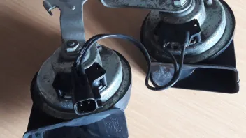

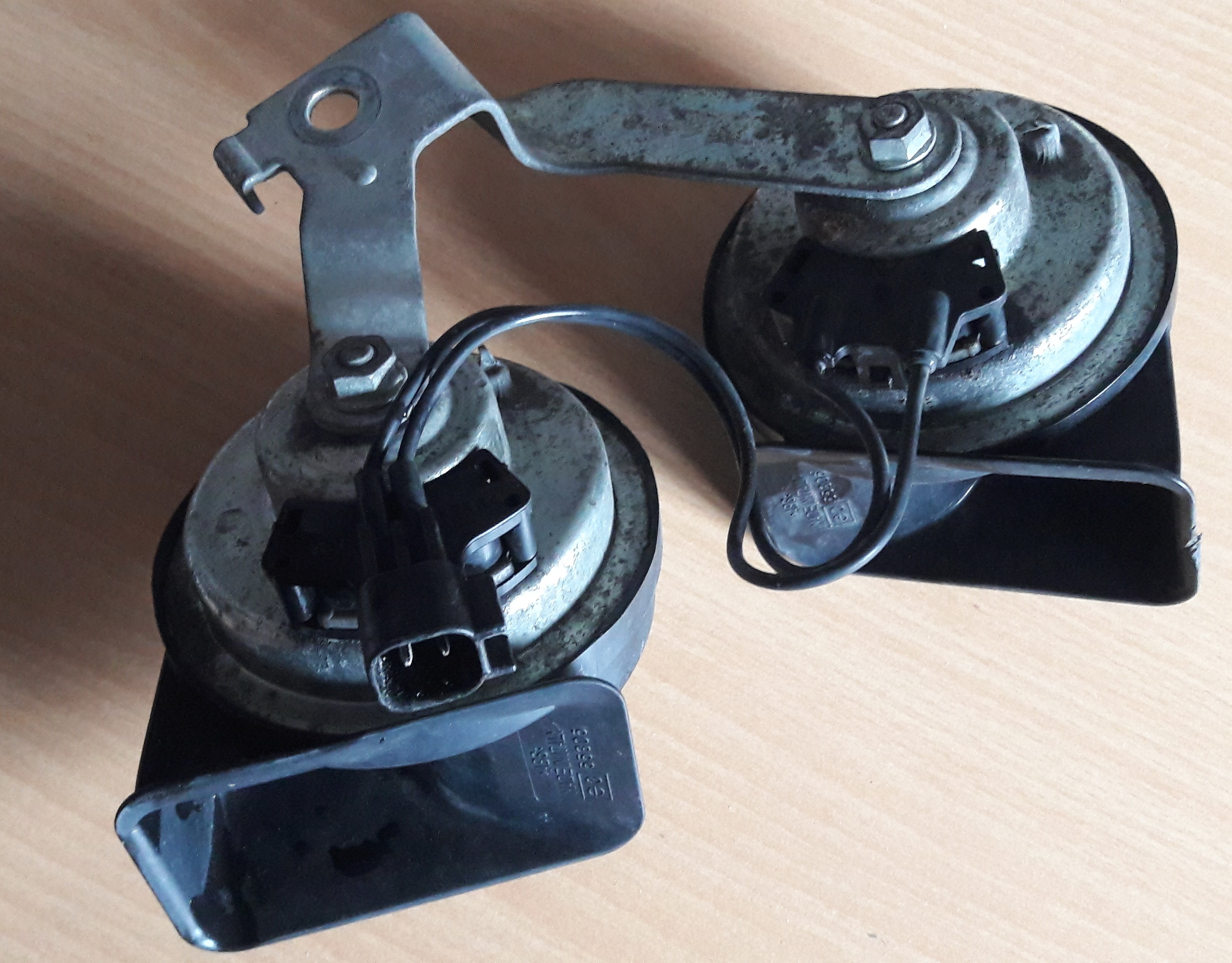

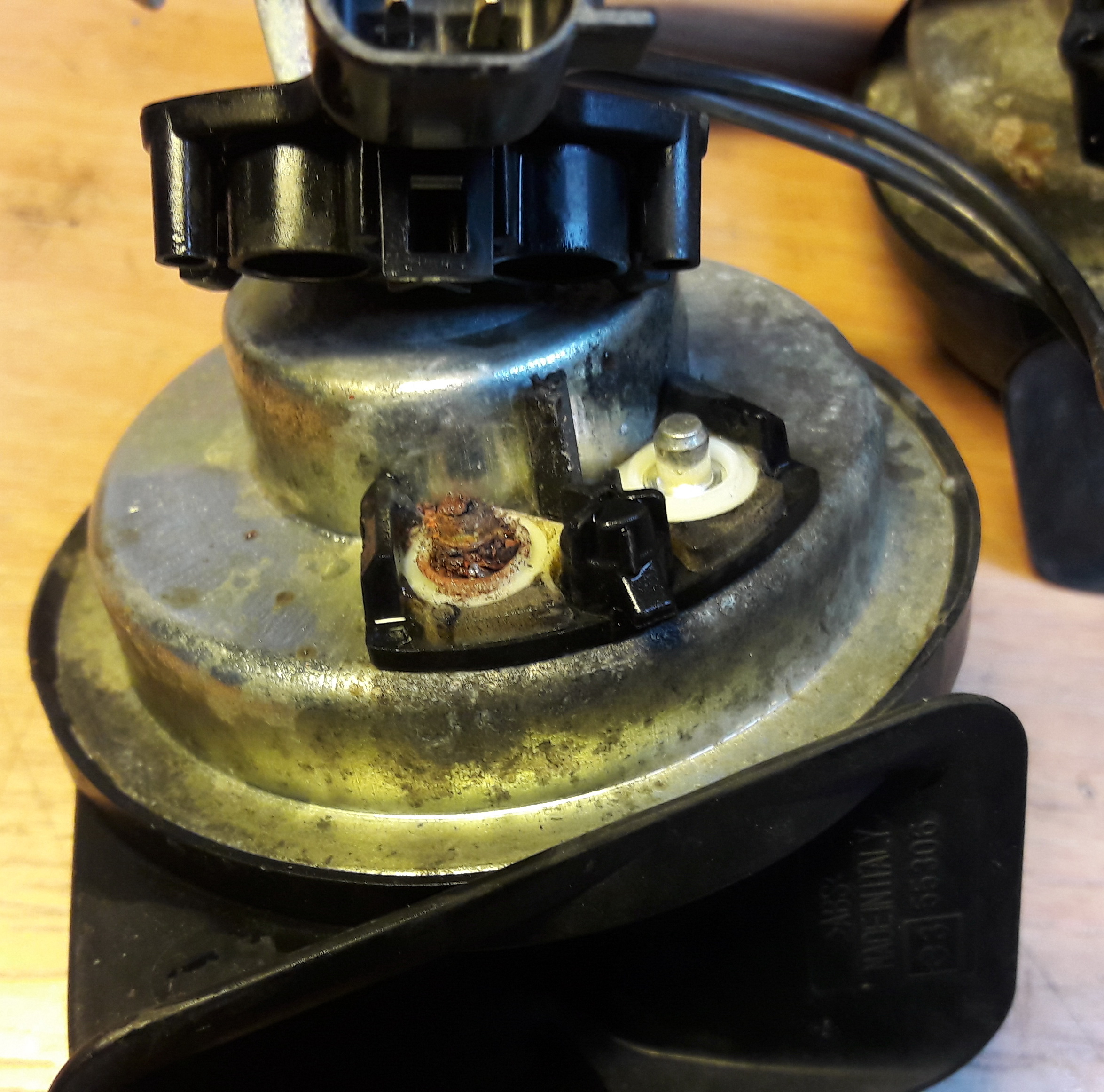

  • Hauptscheinwerfer raus. Dann kommt man ran. Dann kann man den Hupenträger mit einer Schraube lösen ,und bekommt den ganzen Halter raus.
    Das sind aber keine normalen Stecker.
    Siehe Bilder. Leider will die eine Hupe trotzdem nicht richtig.:assaultrifle:
    Wurde alles blank geschliffen, und die Hupe auf der Werkbank getestet. Sie will nicht immer
    Timo
  • So wie der Kontakt da auf dem rechen Foto aussieht sieht der weiter innen in der Hupe sicher auch nicht besser aus. Das wirds wohl sein. was du vielleicht noch probieren könntest wäre mal mehrmals mit WD40 oder sowas einsprühen dass es innen vielleicht den Schmodder etwas löst. Ich glaub aber eher dass da ein neues Horn fällig ist. Aber einen Versuch ists wert.
