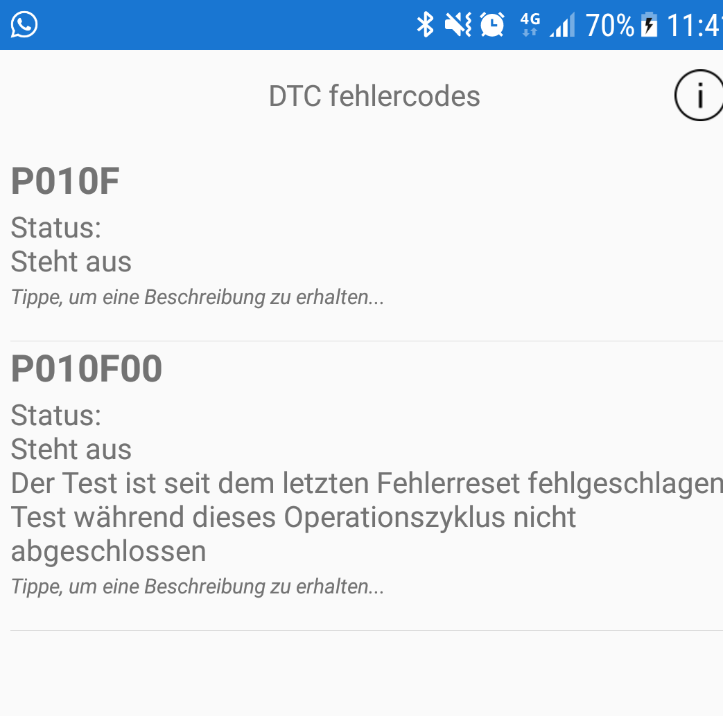

Hallo zusammen,
seit zwei tagen geht bei meinem Mondi die Fehlermeldung, siehe Anhang, immer wieder an und Motor läuft nur im Notbetrieb. Auch nach löschen kommt die Meldung wieder an.
Ist das auch der Differenzdruckschalter?

Jetzt stand das Auto 1 Stunde und davor angezeigter Fehler ist erstmal weg

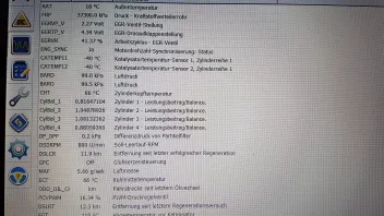

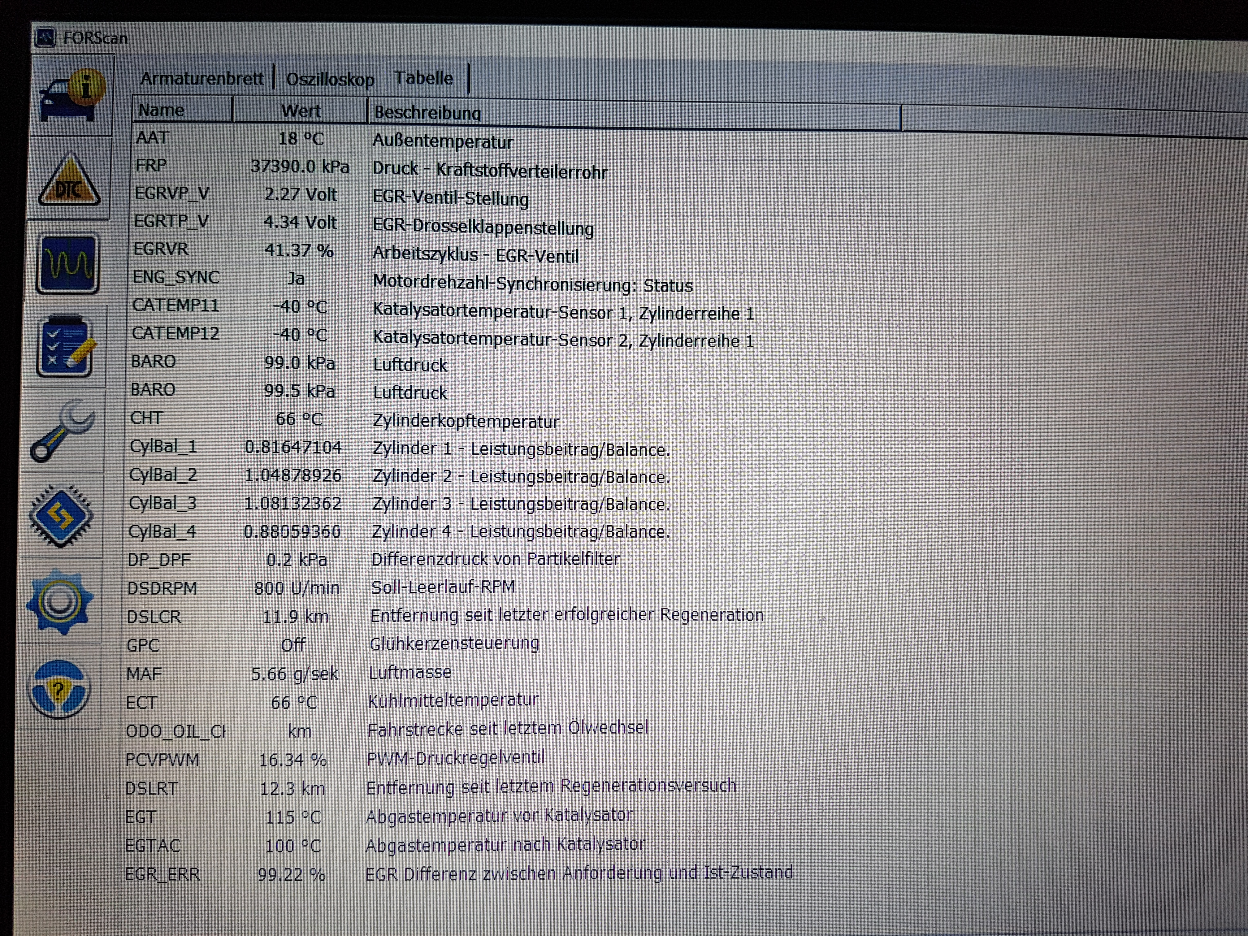

Habe gestern noch mit forscan ein paar Daten abgelesen. Vielleicht kann einer was dazu sagen?
Warum hast du das durch die Gardine fotografiert? Da erkennt man ja nix.
Nein ganz normal. Ich kann alles sehen. Hast du drauf getippt?
wie bei allen Pixelgrafiken abhängig von der Bildschirmauflösung. Bei 1920x1200 ist es klar lesbar
EGR Differenz fast 100%.
Kat - 40°C.
Ja das mit Kat -40 isz mir aufgefallen aber was ist das? Letztes Jahr wurde irgend ein Sensor von freundlichen ausgetauscht, hatte auch minus Temperatur angezeigt.
Und was heist 100% bei EGR?
Es gibt eine Abweichung zwischen Soll und Ist Stellung des AGR. Und diese beträgt fast 100%.
Irgendwelche Fehlercodes betreffend des AGR?
