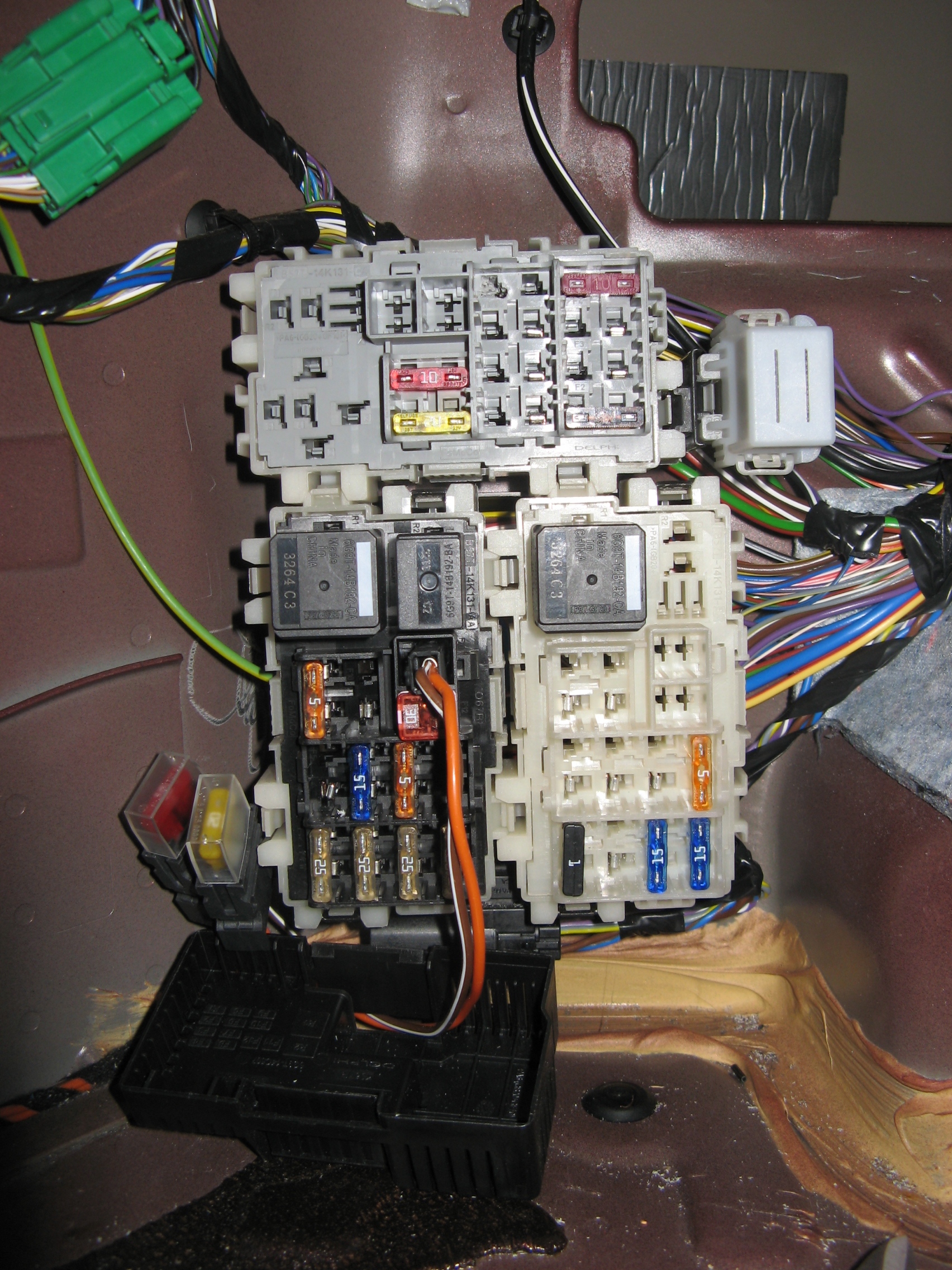

    ...also in meinem Kombi hab ich im Heck genug Dauerplus gefunden:
    Sicherungskasten.docx

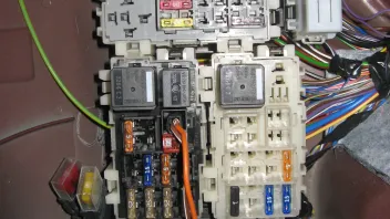

    ...und dann für Dauerplus zwei Sicherungen (10 A und 7.5 A bei FC 1 und 4) nachgerüstet, eine davon für Dauerplus an der AHK.
    Die AHK hatte der FFH nachgerüstet, nur eben ohne Dauerplus.
    Siehe auch Bildchen mit den ergänzten Sicherungen.
    Die Versorgung "C" ist vorn im Motorsicherungskasten mit 60 A abgesichert.
    Da mein Mondi z.B kein Keyless hat, welches orginal hinten schon in FC 5 mit 20 A gesteckt hätte, war also noch genug Luft. Waren ja erst 10 und 20 A vergeben.
    Ging ohne neues Kabel also.
