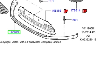

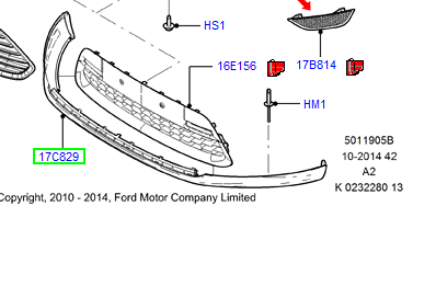

Teilenummer, Frontspoiler FL/TitS
  • Ist die Teilenummer 1703250 für den FL Frontspoiler richtig?
  • Wenn du das Teil meinst ( Grüner Rand) dann passt das
  • Ja genau, auch wenn das Bild vom vFL ist und ich FL suche. Ich denke die Nummer ist gleich?!
    "Montagematerial" gibts ja wohl nicht, oder? Sind ja nur Pop-Nieten und Karosseriekleber.
    Nö

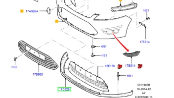

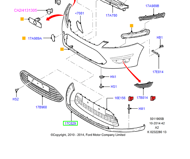

  • Da gehören noch Ecken dazu die werden festgenietet an der Stoßstange und der Spoiler dort nach dem verkleben eingeclickt.
  • Stimmt, habe ich auf Angebotsseitrb schonmal gesehen. Wird wohl hoffentlich im Originalpaket mit bei sein und keine Extranummer haben.
  • Ich sehe die Teile in der Zeichnung nämlich nicht. Ach ja das Teil hat ein Wiener für 100€. Da fahre ich nächste Woche hin.

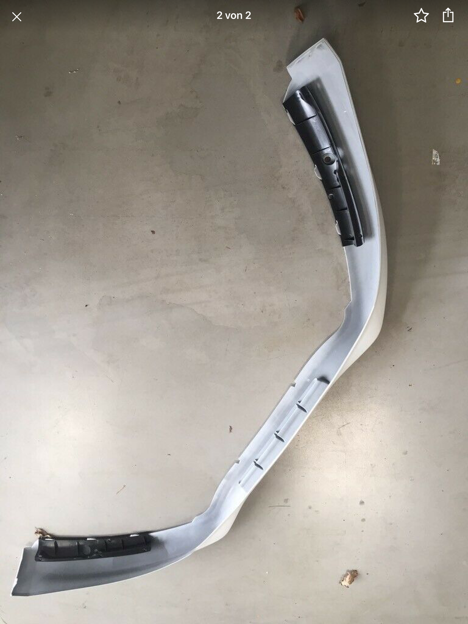

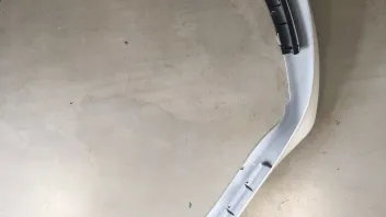

  • Habe kürzlich dieses Foto in einer Anzeige entdeckt und frage mich was diese schwarzen Halter da sind? Die habe ich bei meinem Spoiler nämlich nicht dabei...
  • Habe ich das nicht schon am 27. Juli 2017 beantwortet ?! Die gehören aber dazu. Die Teile werden an die Stoßstange genietet und dann wird der Spoiler daran eingeclickt.
  • Habe ich das nicht schon zig mal beschrieben?! Die gehören aber dazu. Die Teile werden an die Stoßstange genietet und dann wird der Spoiler daran eingeclickt.
    Aaargh, Du hast ja sowas von recht:
    Ups, ich glaub da bin ICH dann die Niete... Dachte der würde einfach nur geklebt. Sorry, ne, hatte ich irgendwie nicht mehr im Blick :( und ehrlich gesagt habe ich die noch bei keinem Angebot gesehen. Hoffentlich bekommt man die einzeln...
  • Jetzt hast du noch eine Nietzange zum kaufen
  • Da hast DU jetzt nicht richtig gelesen, mein Freund, denn dann wüsstest Du das ich die bereits hab ! Oder hast Du schonmal eine Niete ohne Zange gesehen? ;-))))
    Wo bekomm ich jetzt nur diese Scheiss Halter her? Da muss ich dann tatsächlich den ganzen Spoiler kaufen, wegschmeissen und nur die Halter verwenden?! Ich brech ab...
