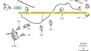

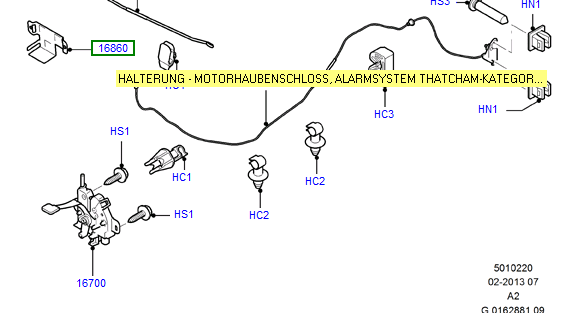

Dann wird es aber später stressig bei der Instandsetzung, das öffnen der Haube ist je nach Aussstattung (AbdeckBlech Schloss) fast unmöglich.
Wenn sie noch aufgeht , irgendwie die Betätigung nach aussen legen. -

Wenn man die vordere untere Unterbodenabdeckung entfernt kommt man von unten ran, um die Haube zu entriegeln.
Ausser du hast das Abdeckblech für das Haubenschloss montiert dann haste schlechte Karten.
Dann kommst du von unten nicht mehr ran. -
Ich hatte ja das Problem und scheinbar kein Abdeckblech dran. Weiss gar nicht, wie das aussieht. Aber bin rangekommen. Und abgenommen hab ich das auch nicht. War vorher ein Vertreterauto.
Gruss Bernd
Wenn es drin ist kommst du nicht mehr dran soll ja das aushängen ( betätigen)
des Zuges verhindern, das man dir nicht die Motorhaube aufmacht. -
Ja nur würde ich auch gleich das Schloß mit erneuern und nicht nur diesen halben Kram machen ... das was er beschreibt ist normal das die Haube nicht mehr zugeht dann
