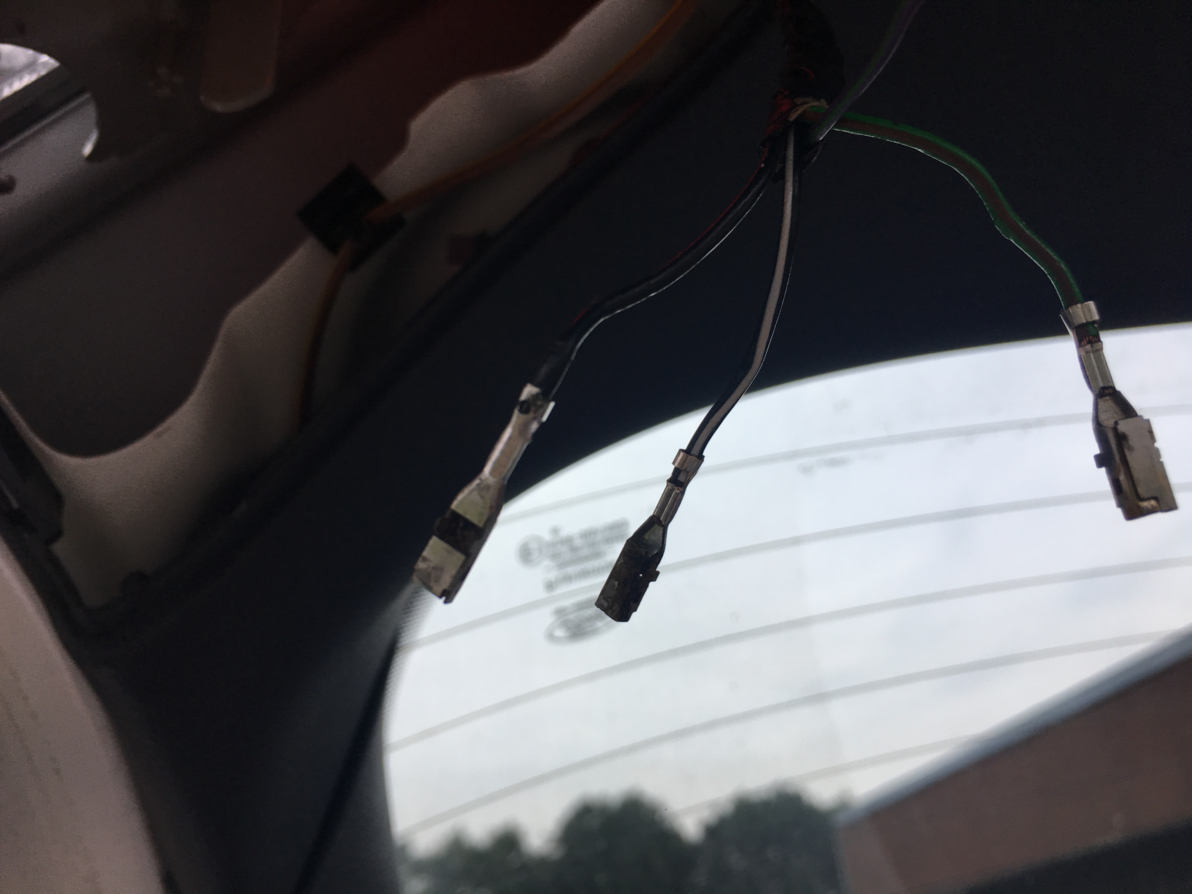

    ich habe folgendes Problem.
    Gestern habe ich mitbekommen das mein Licht auf der linken Seite in der Heckklappe nicht funktioniert.
    Nach Prüfung des ganzen habe ich dann festgestellt das der Kabelanschluss(Stecker) im Lampenträger komplett oxidiert ist.
    Ich habe versucht den Stecker vom Lampenträger zu lösen , dies ging nur untervollstem Kraftaufwand.
    Der Lampenträger muss erneuert(diesen habe ich schon) werden da die Pins nicht mehr zu gebrauchen sind (alle komplett verrostet).

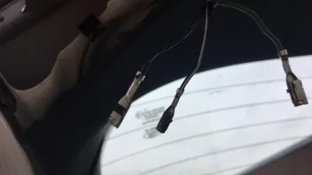

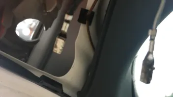

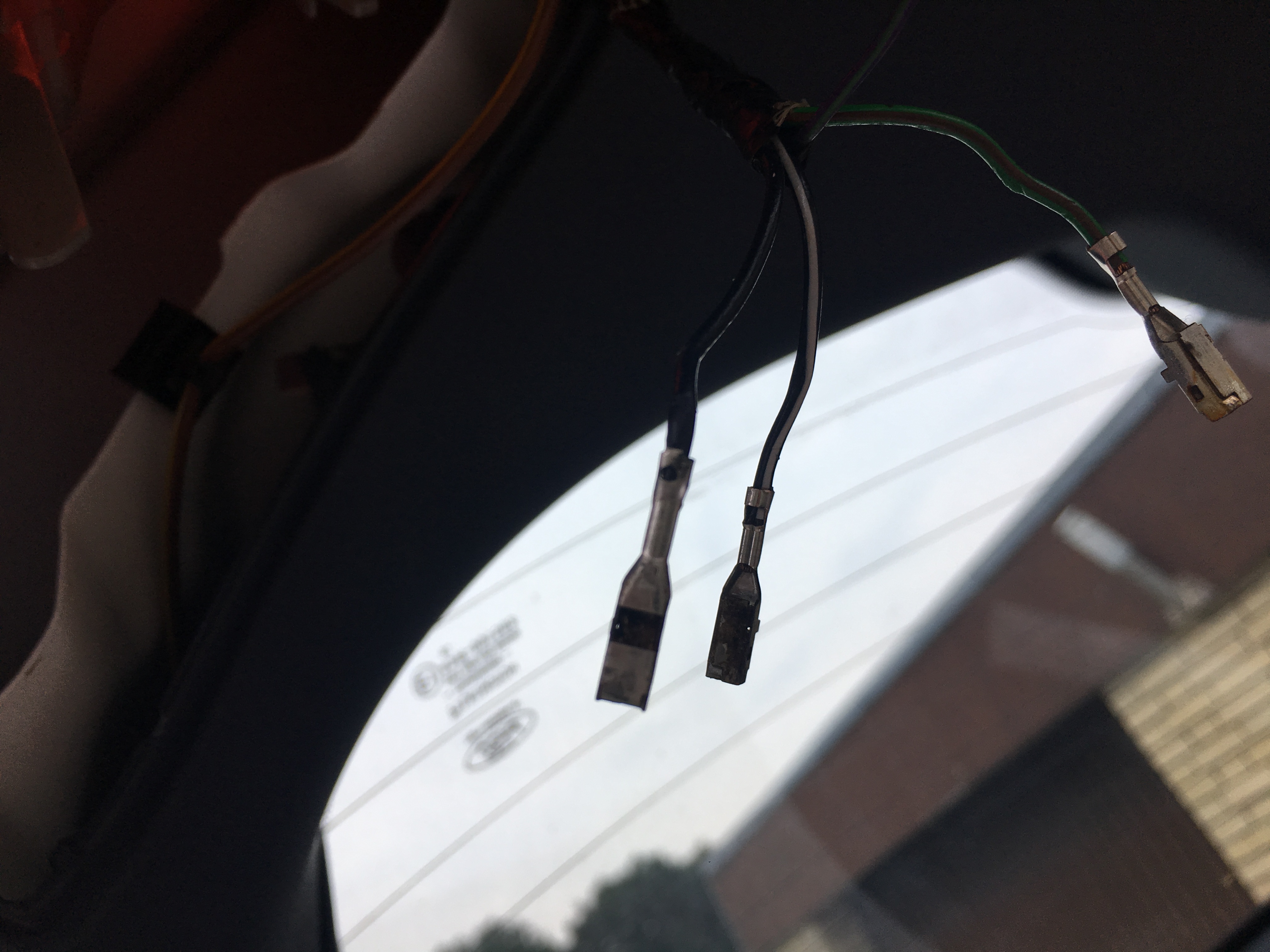

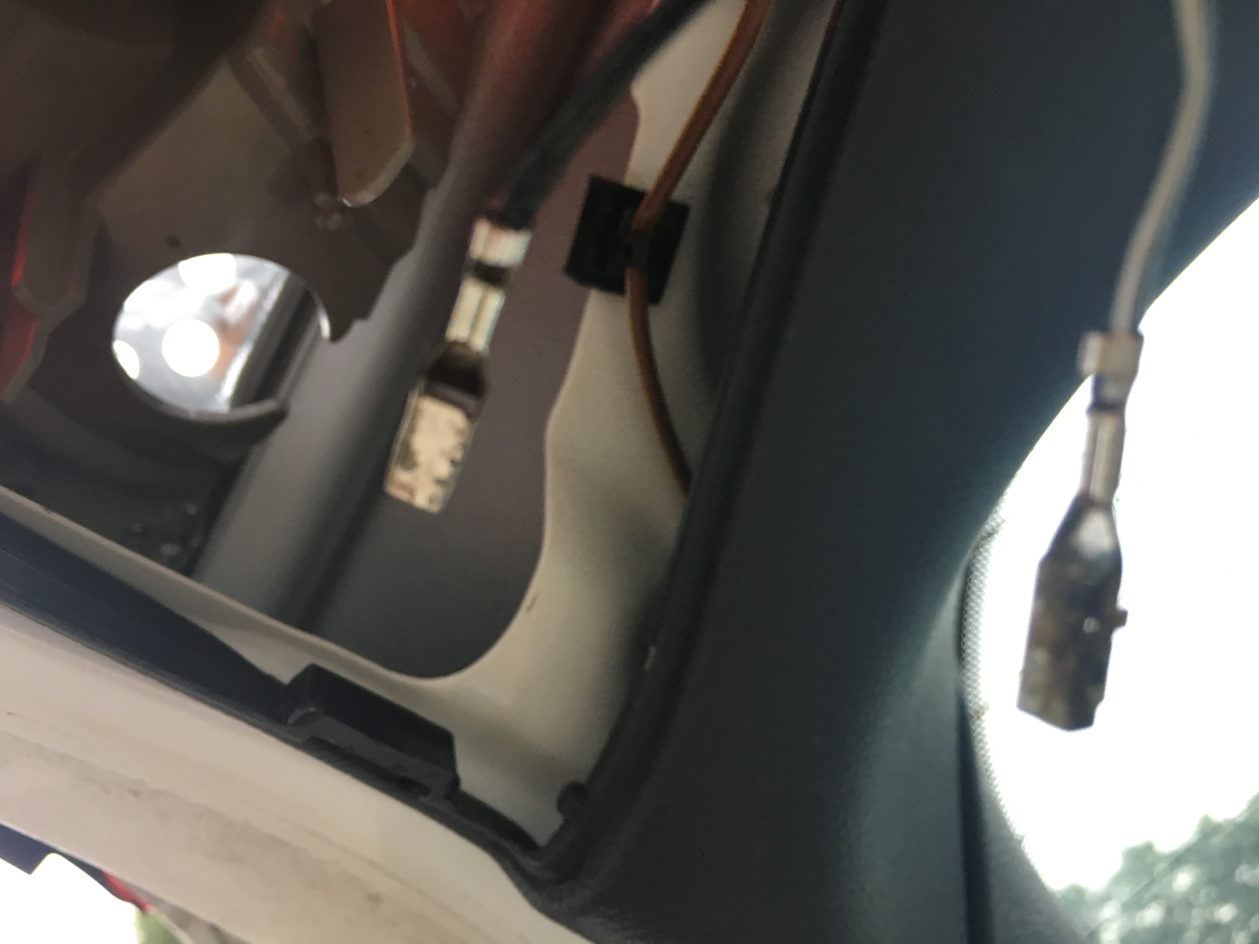

    Nun zu meinem Problem, den Stecker selbst habe ich jetzt soweit zerlegt das die einzelnen Kabelschuhe aus dem Stecker raus sind. Leider ist dem einen Kabelschuh noch ein Rest vom Pin des Lampenträgers drin weil dieser so angerostet ist.
    Nun meine Frage gibt es die Möglichkeit die Kabelschuhe einzeln zu kaufen, oder mit Stecker oder andere Ideen.
    Vielen Dank im Voraus
    MFG

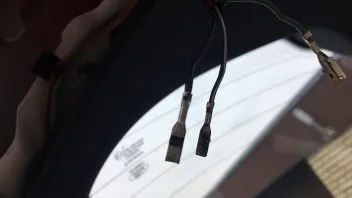

  • Mach mal ein Foto von dem Pin den du brauchst
  • Na ja , nicht wirklich wie sieht das Ding denn von vorne aus ?
    Die Masse von dem Stift der rein muss hast du nicht zufällig.

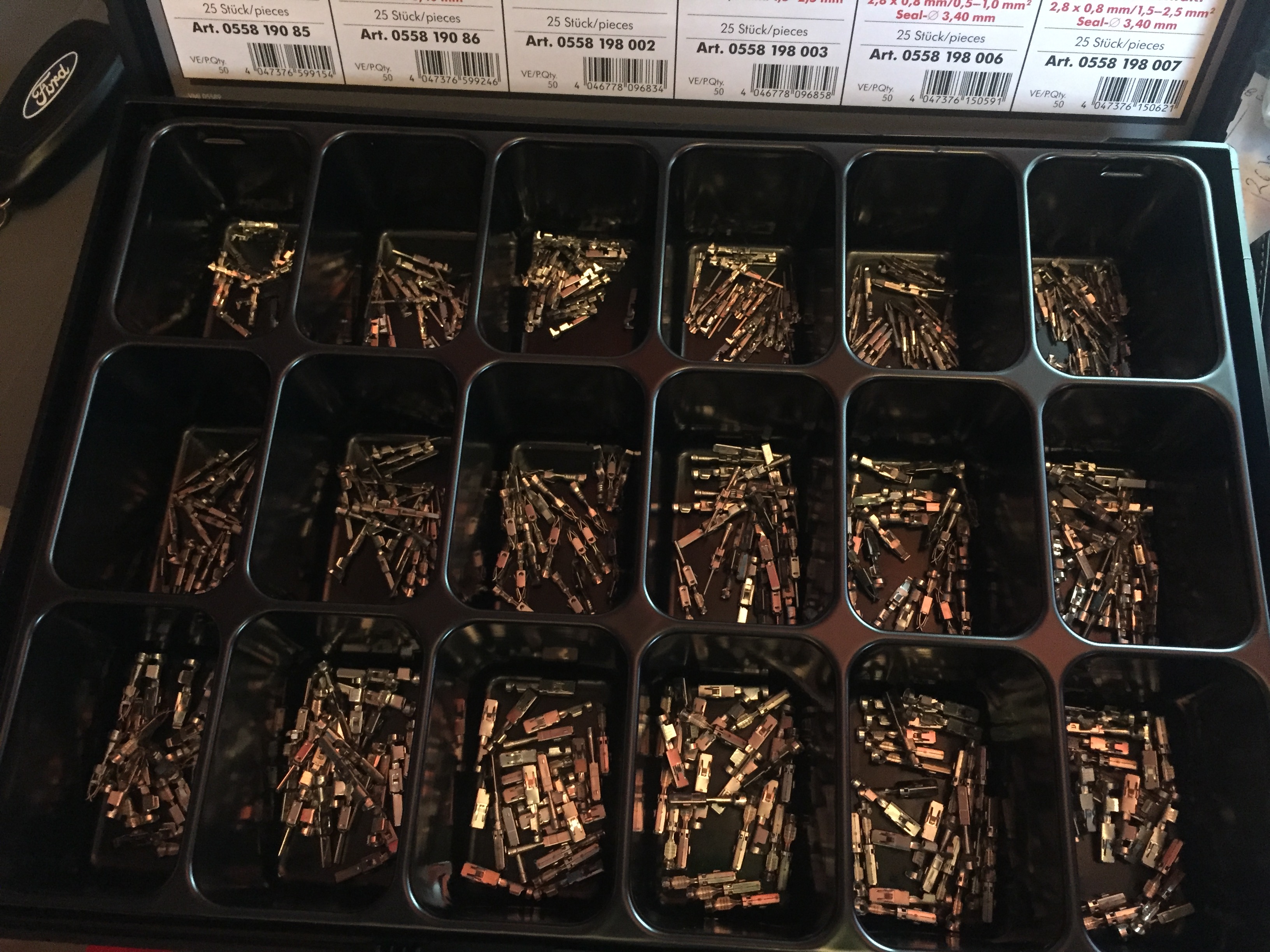

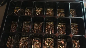

  • Wenn du die Stiftmaße hast kann kann ich dir vielleicht denTyp sagen.
    Ich hab da so eine kleine Auswahl. vain

  • Mach doch nicht so ein Aufriss , Meß den Pin aus wenn ich was passendes habe
    sag ich dir den Stecker Typ oder ich Crimp dir so ein Kabel und schick es dir.
  • Verstehe ich auch nicht ganz. Abschneiden, aufstecken, festcrimpen. Sache von 5 Minuten u d kostet 1€
  • Alles klar hat sich was ergeben. Besten Dank nochmal.
