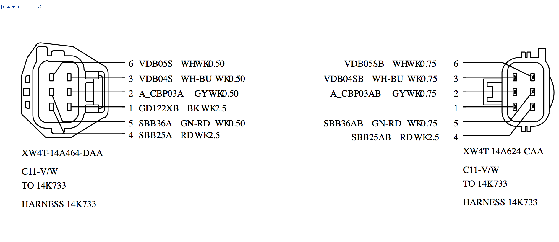

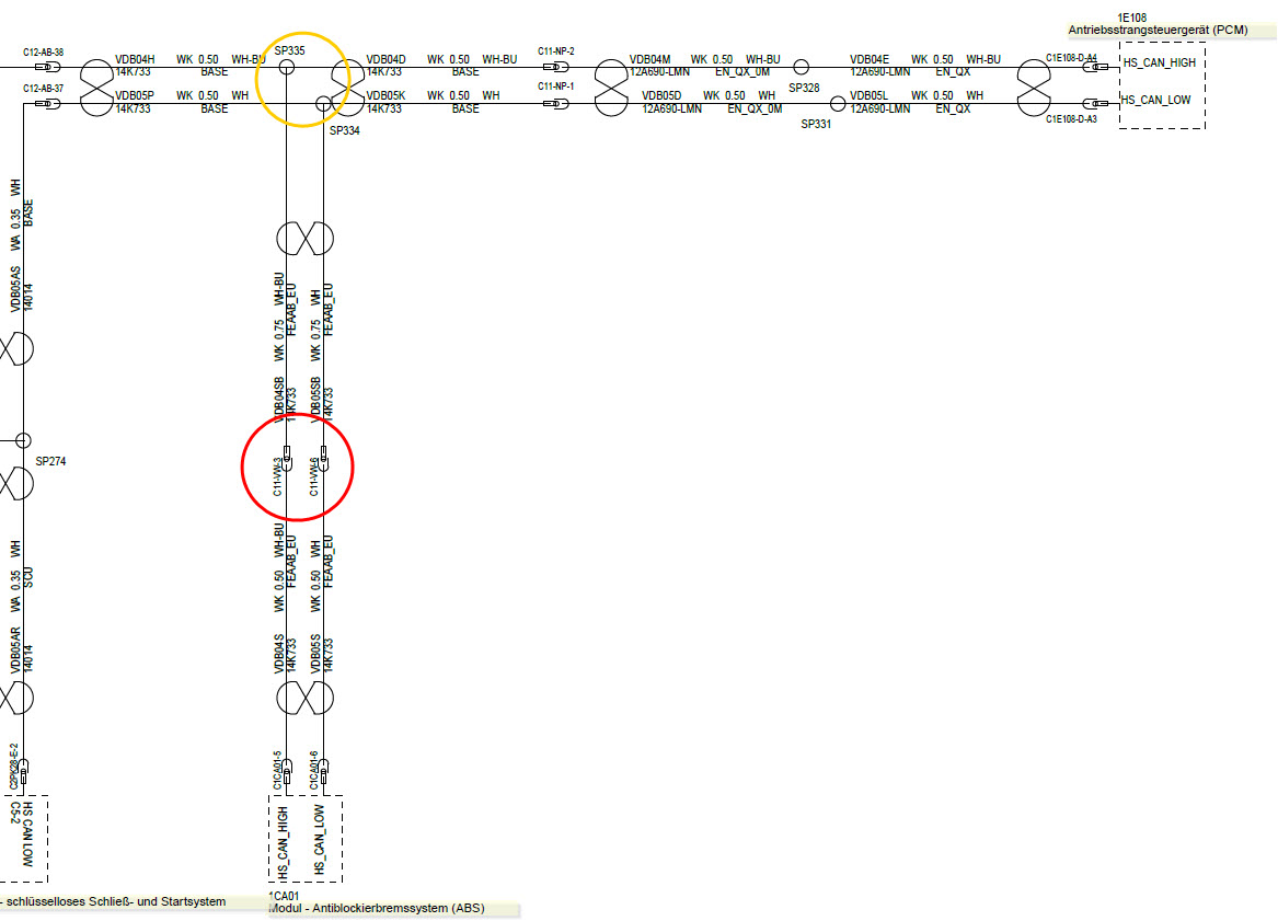

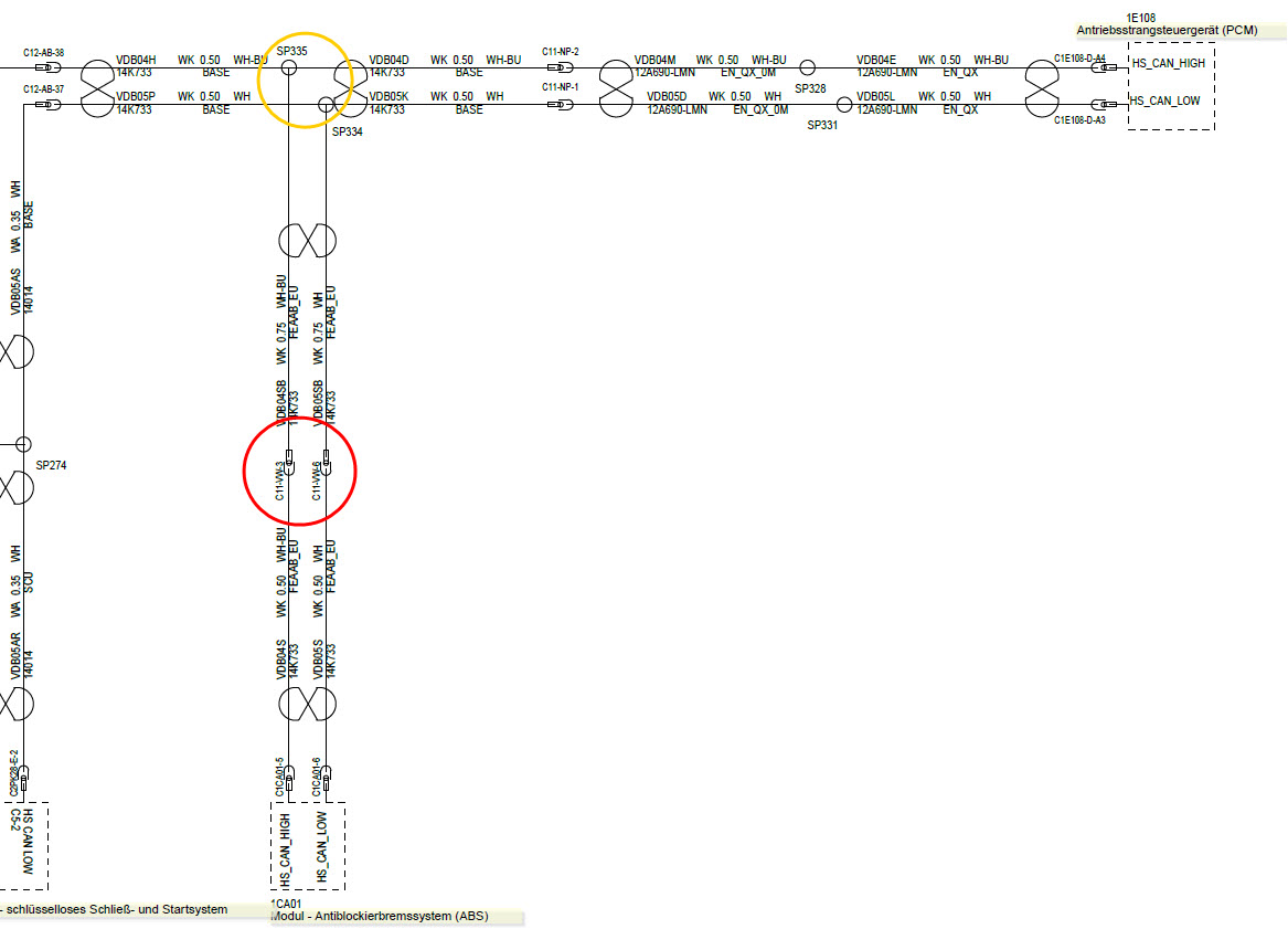

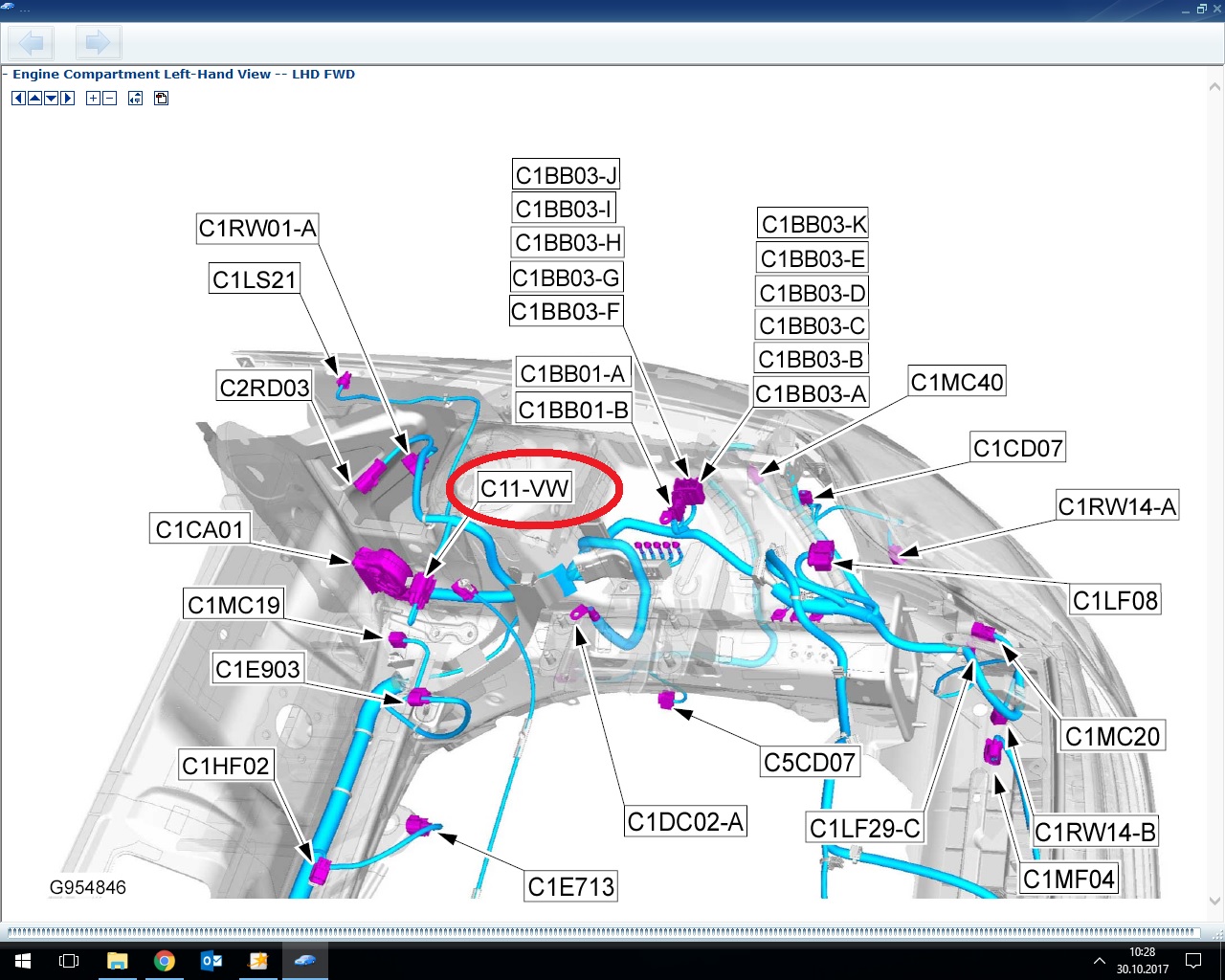

Das alles sieht für mich ganz klar so aus, als wär das ABS-Modul irgendwie zeitweise isoliert. Ich könnte mir gut vorstellen das die CAN-Leitung zum Modul nen Hau hat, oder gar das Modul selbst. Ich könnte mir vorstellen das es ein Problem an der gelb oder rot markierten Steckverbindung gibt:![]()

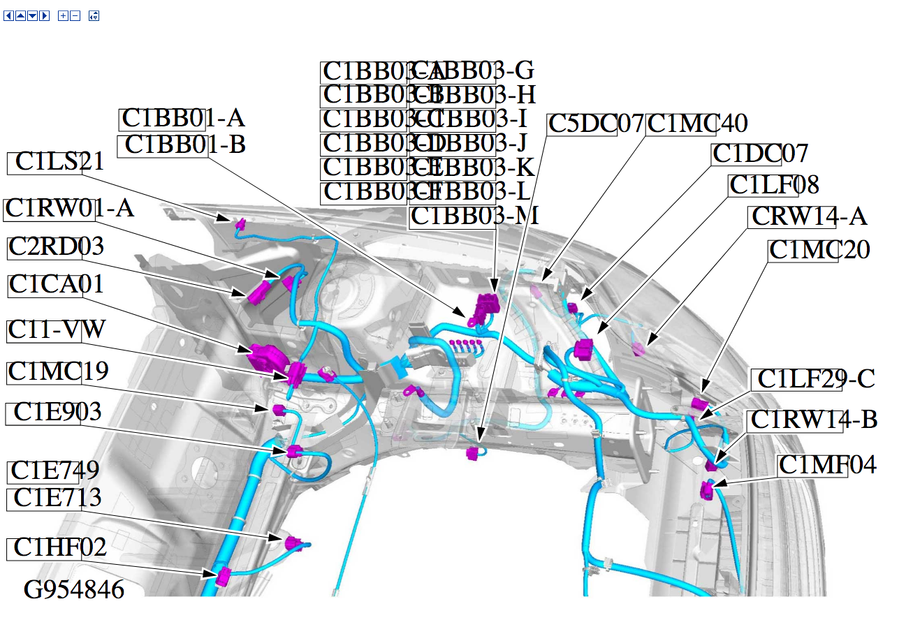

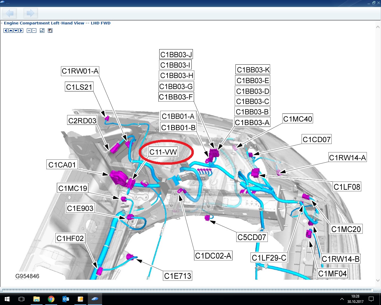

Zumindest würde ich diese mal untersuchen und messen wollen. Hat jemand ne Idee wo die sich befinden?
