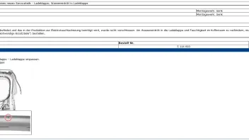

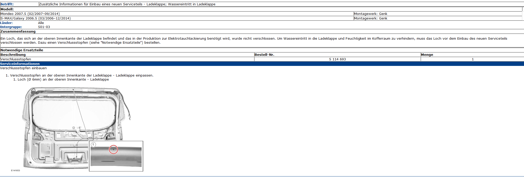

Da gab es auch mal eine TSI bzgl. eines fehlenden Verschlussstopfens der oben innen mittig in der Heckklappe
zu finden sein sollte, ist der weg hat es da ein 6mm Loch in das Wasser eindringen kann. -

Ich hab mal ein Bild dazu gemalt.
Sehr interessant! 6mm? Muss ich mal schauen
