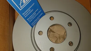

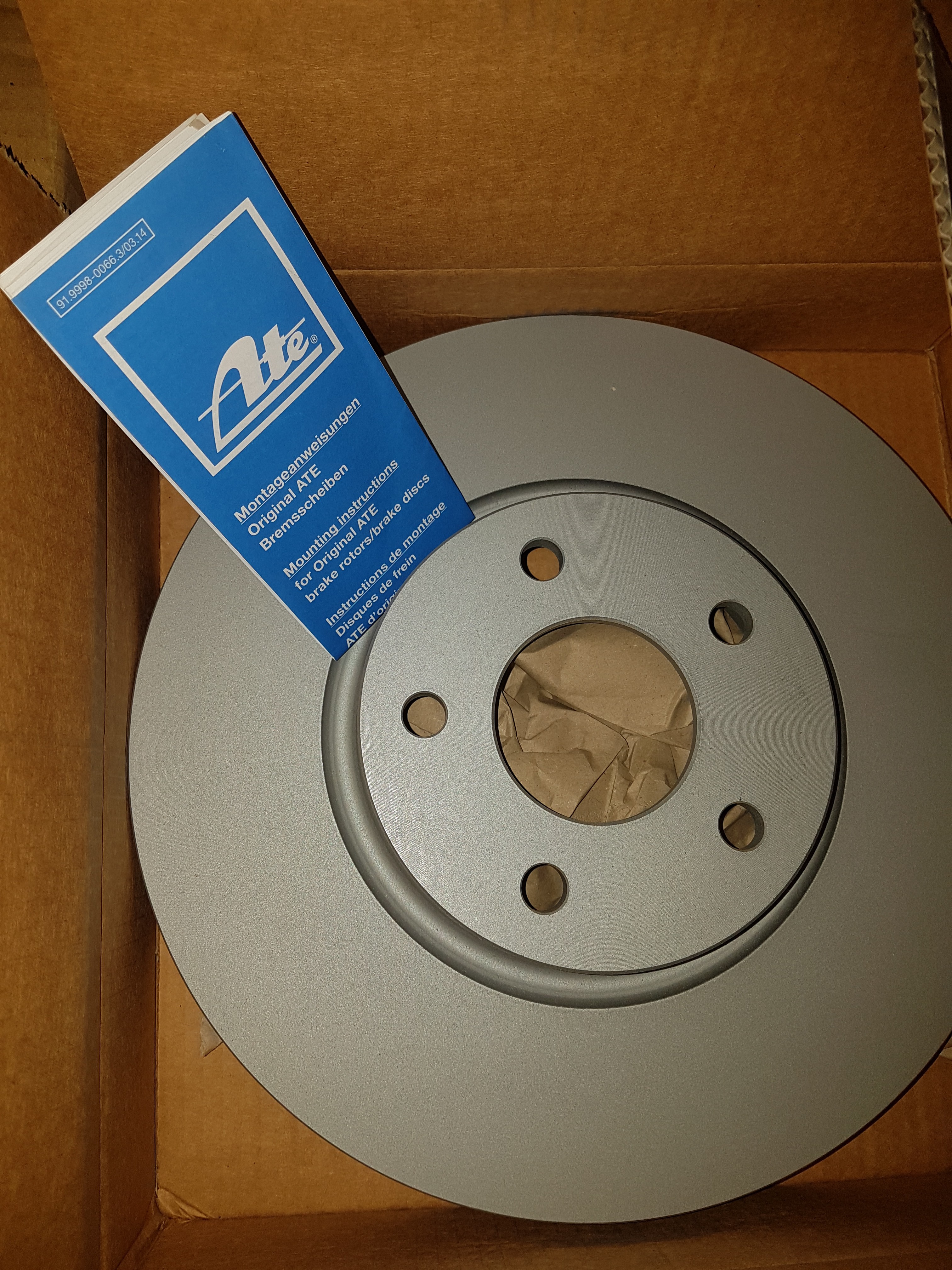

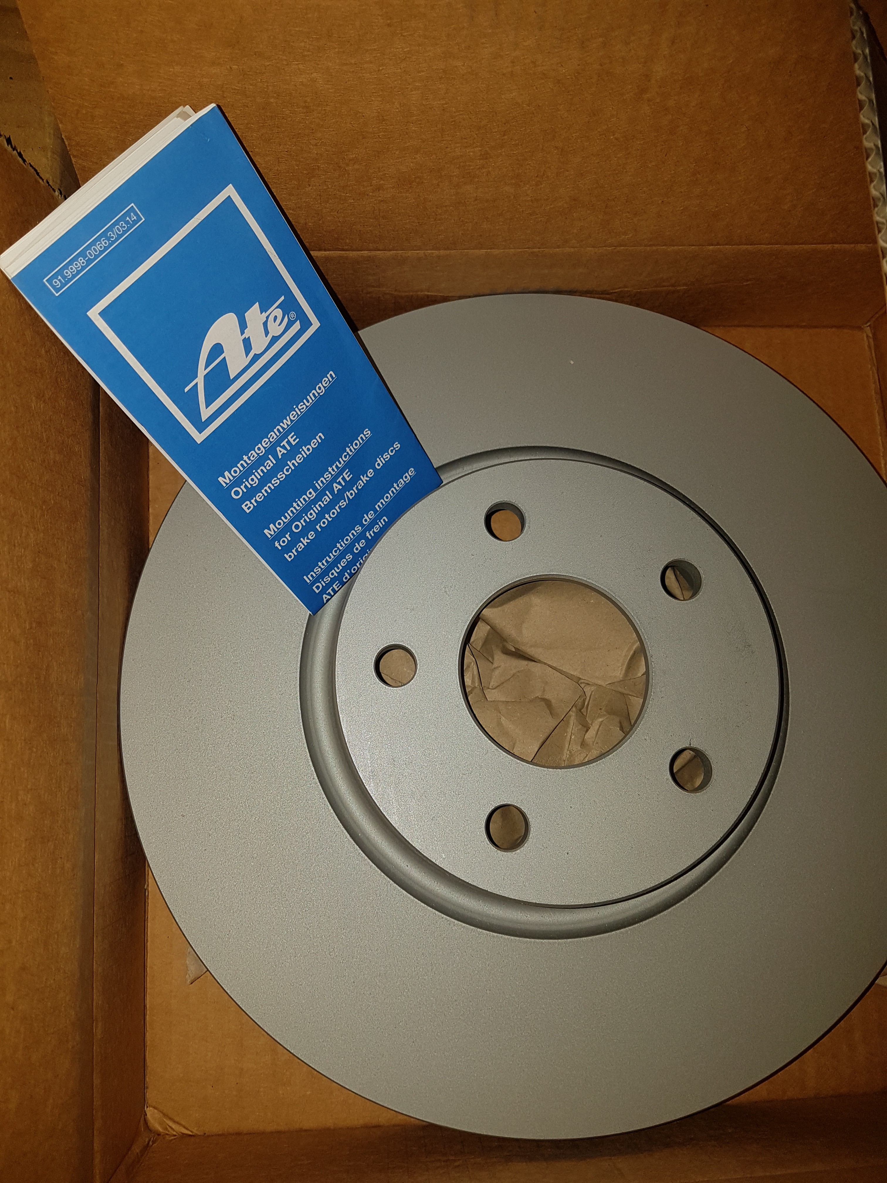

Leute...
Dieser Ring hält die komplette Bremsanlage! Ohne ihn würde alles auseinander fallen beim Bremsen!

Ich denke mal ich weis worauf du hinaus willst. Beim Mondeo werden die Scheiben nicht mit einer kleinen Schraube gesichert. Das ist durch die Radbolzen auch nicht nötig. Bei Autos mit Radschrauben (VW, BMW...) ist das natürlich anders. Die Federscheiben sollen nur während der Produktion die Bremsscheiben halten so lange noch keine Bremssattel montiert sind. Auch wenn die Scheibe nicht durch eine extra Schraube fixiert wird braucht man die Federscheiben nicht.

Diese Ringe sind wirklich nur dafür gut, dass eine neue Bremsscheibe beim Radwechsel nicht abfällt.
Wenn die erstmal 1/2 Jahr drauf ist, sitzt die auch ohne die Ringe fest(gerostet).
Für manche Zubehörfelgen müssen die Ringe sowieso entfernt werden (wurde ja schon erwähnt hier).
Die fällt auch neu nicht runter, wenn da erstmal der Bremssattel drüber ist.
Und den wird beim Radwechsel doch hoffentlich niemand losschrauben.

selbst wenn, so lange der Sattelträger drauf ist geht die Scheibe nicht runter
