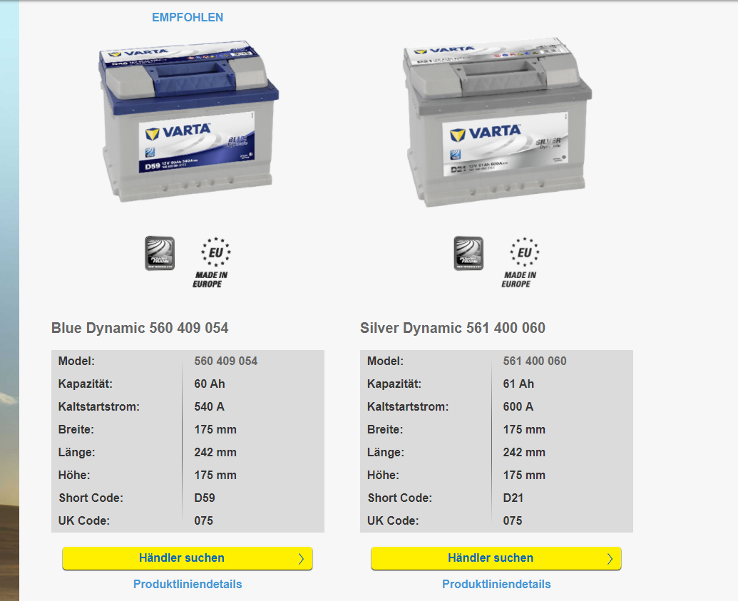

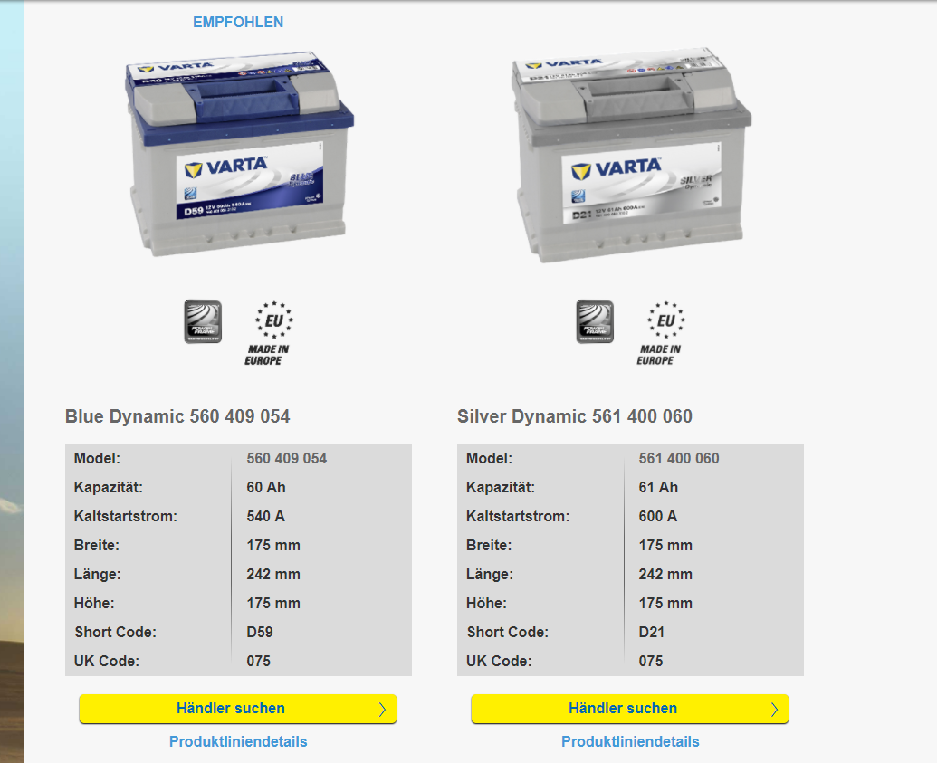

  • stellt sich mir die Frage, welche Batterie ich denn benötige (Ah)?
    Ich denke die Mehrheit wird Varta empfehlen. Wenn man kein Start Stop hat, könte man m.M.n. auch ein wenig "rum experementieren" und eine andere Marke nehmen.
    (muss man aber nicht unbedingt.)
    https://mk4-wiki.denkdose.de/grundlagen/autobatterie/start
    An die Empfehlung der Webseite (zu deinem Motor) muss man sich nicht halten, man kann auch was größeres (Ah) verbauen, solange man die zulässige Abmessungen nicht überschreitet.
    Bei mir ist eine 75Ah drin.

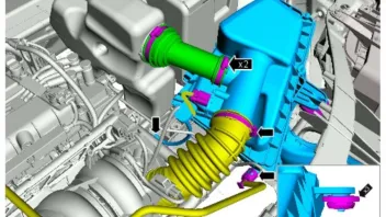

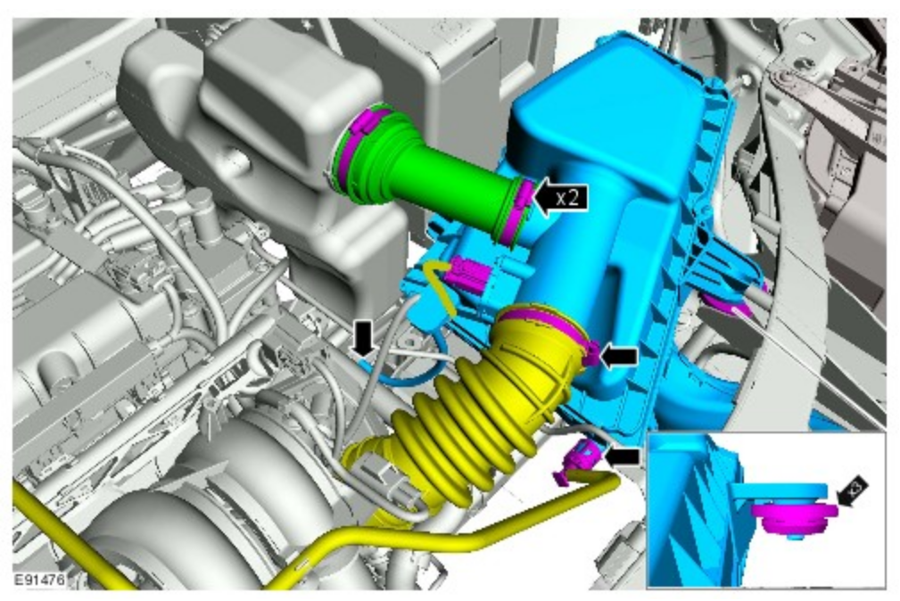

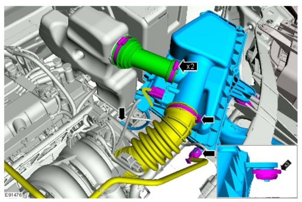

    Nachdem man ja erst den Luftfilter ausbauen muss, dachte ich, dass es nach diesme Video https://www.motor-talk.de/videos/replaci…ds-v774109.html relativ einfach geht.
    Da hat sich aber von VFL zum FL einiges rund um den Luftfilter geändert:
    - Ich habe zwei große Schläche die zum bzw vom LuFi führen. Das ist nicht kritisch. Man muss eben beide Schläuche lösen.
    - Aber es gibt noch ein kleines Formrohr, das vom Zylinderkopf zum Einlassrohr des Luftfilters geht. Das ist am Kopf mit einem Schlauchstück montiert. Da geht allerdings mit minimaler Gewalt nicht auseinander. Unten ist es mit einer nicht erkennbaren Technik befestigt.
    Wie bekomme ich dieses Rohr korrekt frei, ohne etwas zu beschädigen ?
  • Was für ein Teil meinst du denn was nicht abgeht ?
  • Ich meine das dünne gelbe Formrohr.
    Das ist am Zylinderkopf mit einer Schlauchverbindung befestigt.
    Verstehe ich das richtig, dass ich es unten am Einlass des LuFi lösen muss?
    Wie ist es denn dort befestigt / verriegelt? Von oben ist da nämlich wenig zu erkennen.
    Auf dem Bild ist noch ein kleiner blauer Schlauch (?) zu sehen. Muss ich den auch lösen?
  • zu lösen ist alles, was violett eingefärbt ist
  • Verstehe ich das richtig, dass ich es unten am Einlass des LuFi lösen muss?
    Ja , das ist ein Clip den muss man zusammendrücken , dann kann man den vom Stutzen abziehen.
    Der blaue Schlauch ist der Entlüftungsschlauch vom Getriebe, der muss entweder am Getriebe ab oder mit dem Anschlussteil am Lufi-Kasten dann brauchst du aber u.U. dort einen neuen Federclip.

    Die neue Batterie (eine Varta D21) ist erfolgreich montiert.
