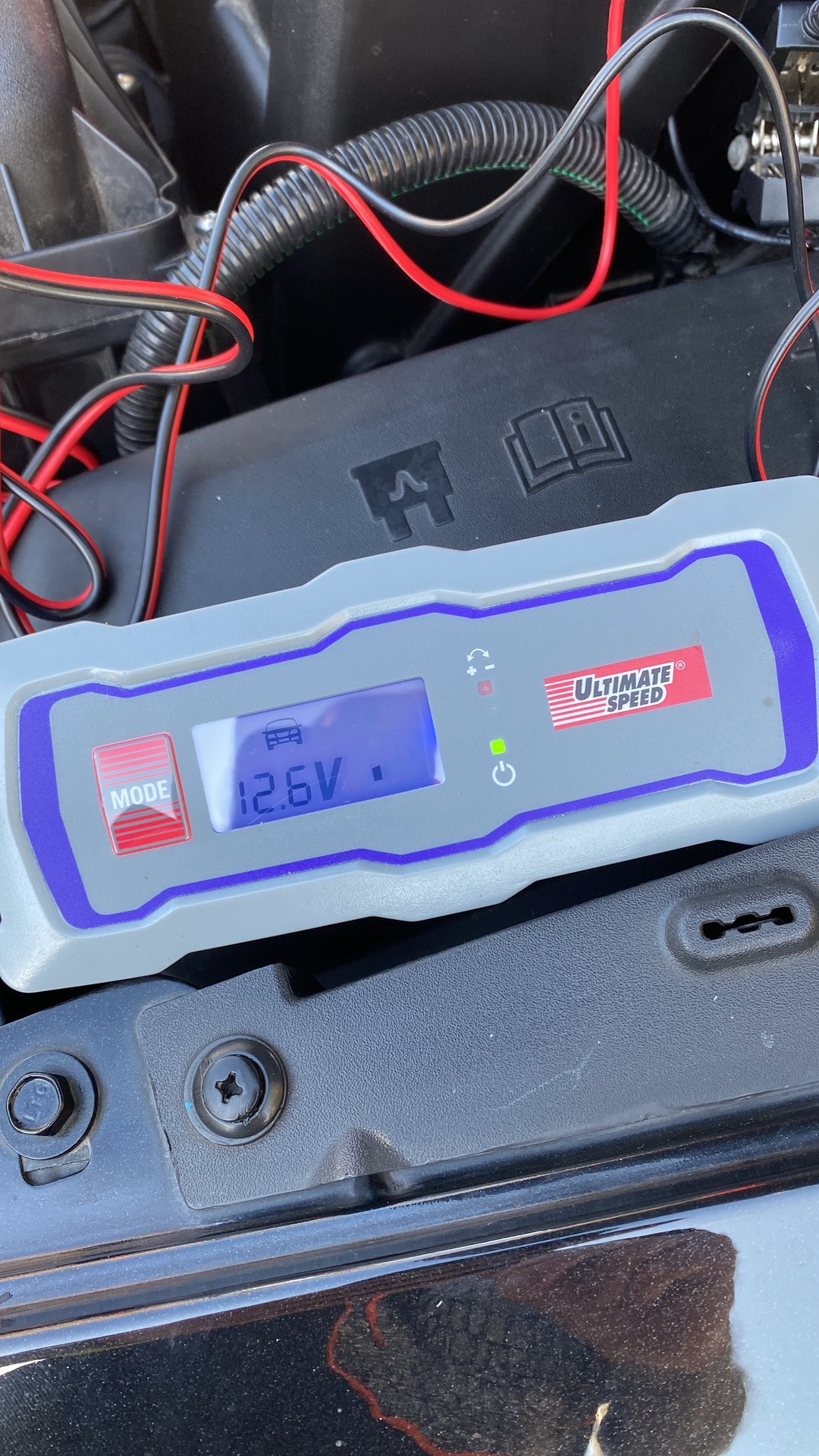

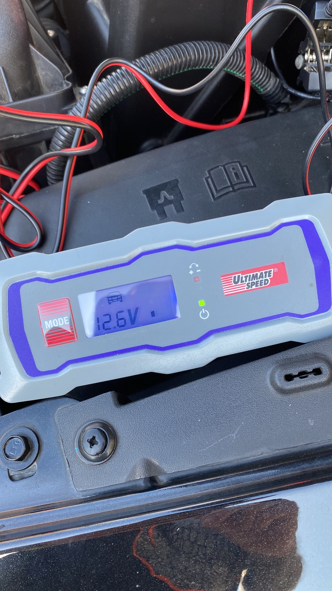

So Männer. Heute wieder in Heppenheim angekommen. Muß morgen die Kiste erst einmal auslesen lassen. Spinnt immer noch beim beschleunigen. Kann auch die Softwareoptimierung sein, weil ich die Batterie immer lange ab hatte und das Steuergerät dann einige Parameter wieder erlernen muß. Nach 200km fahren ging’s eigentlich fast wieder. Er hat immer mal ein paar Ruckler beim beschleunigen. Aber das Problem soll es ja hier nicht sein.

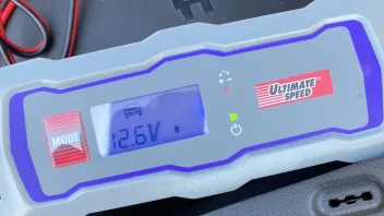

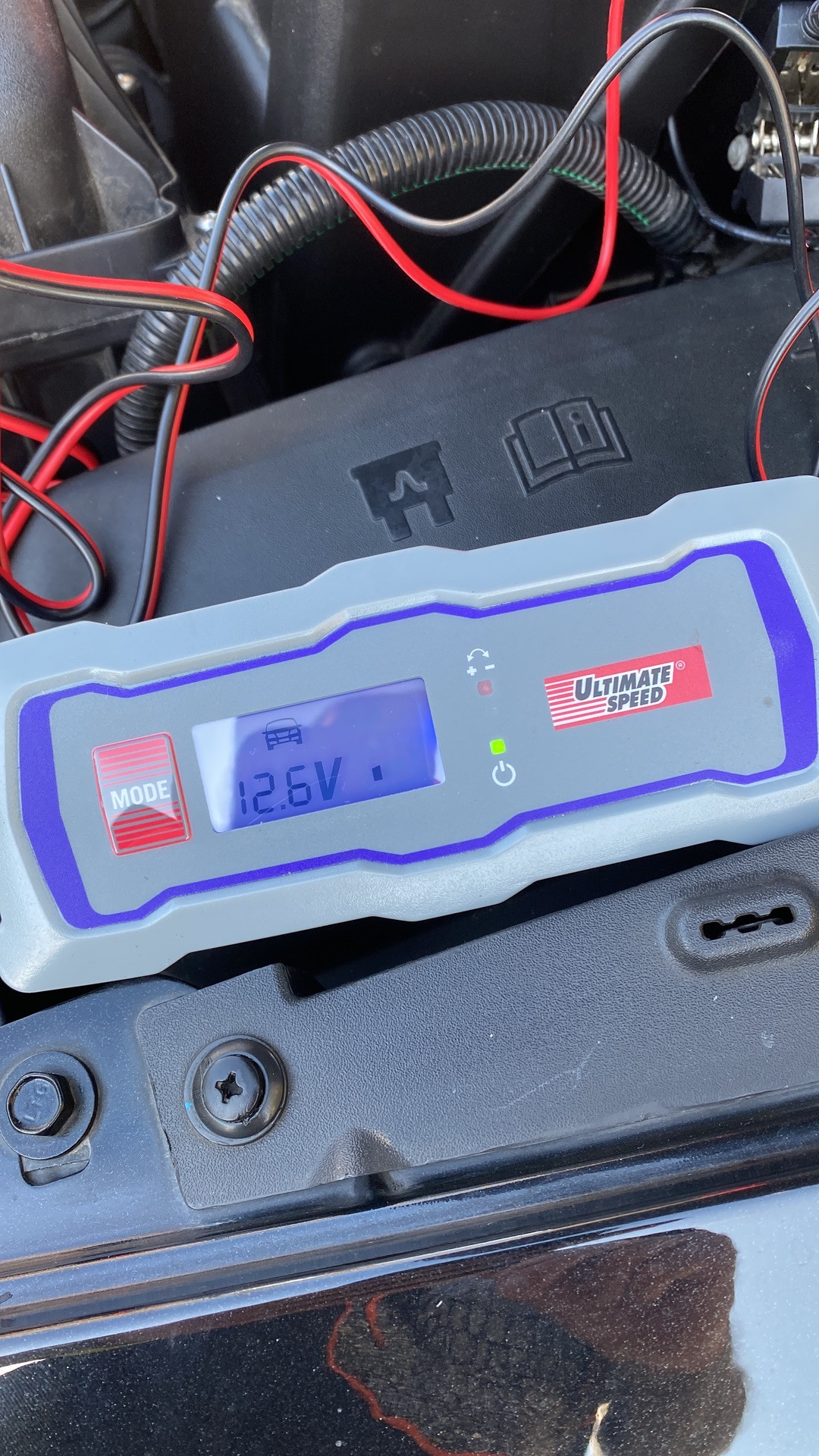

Nun zur Batterie. Habe ja die gleiche wieder geordert. War auch schon zu Hause, als ich heute kam. Also erst einmal das Ladegerät dran und schauen was sie so sagt. Eigentlich das gleiche, wie meine Leere. Die Leere gemessen im Auto.

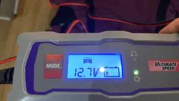

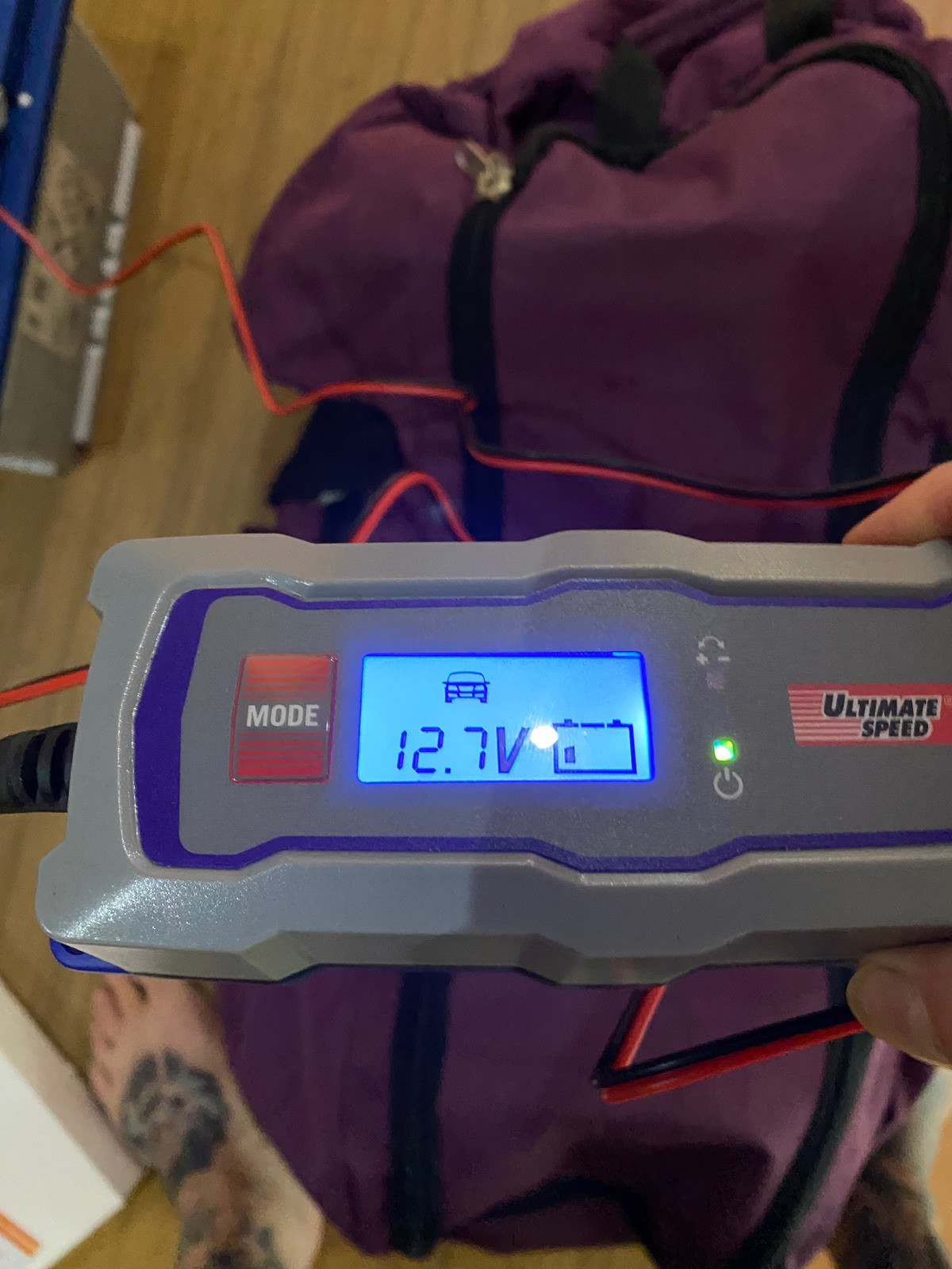

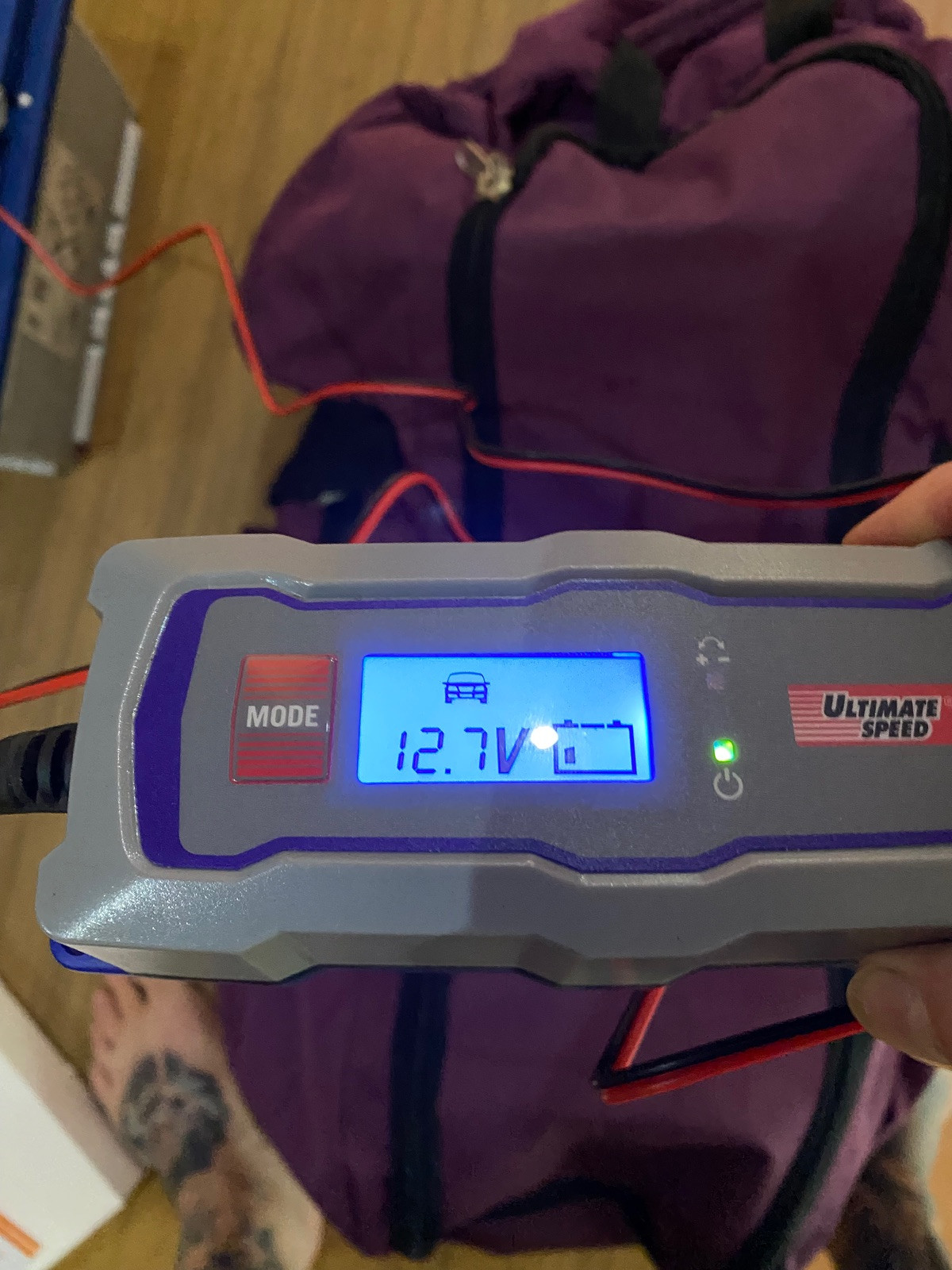

Und die Neue gemessen in der Wohnung

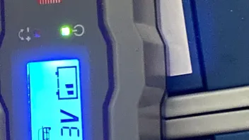

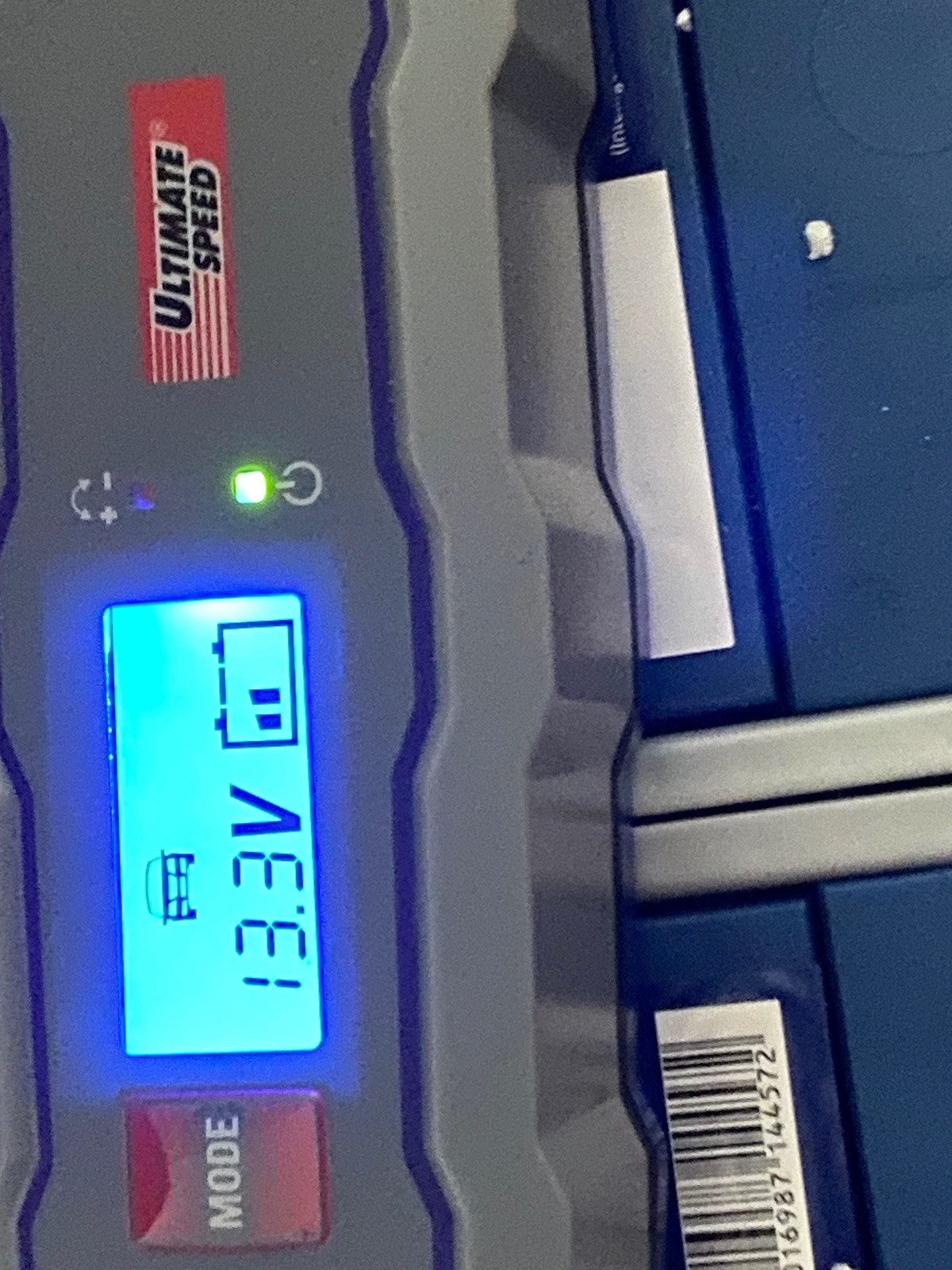

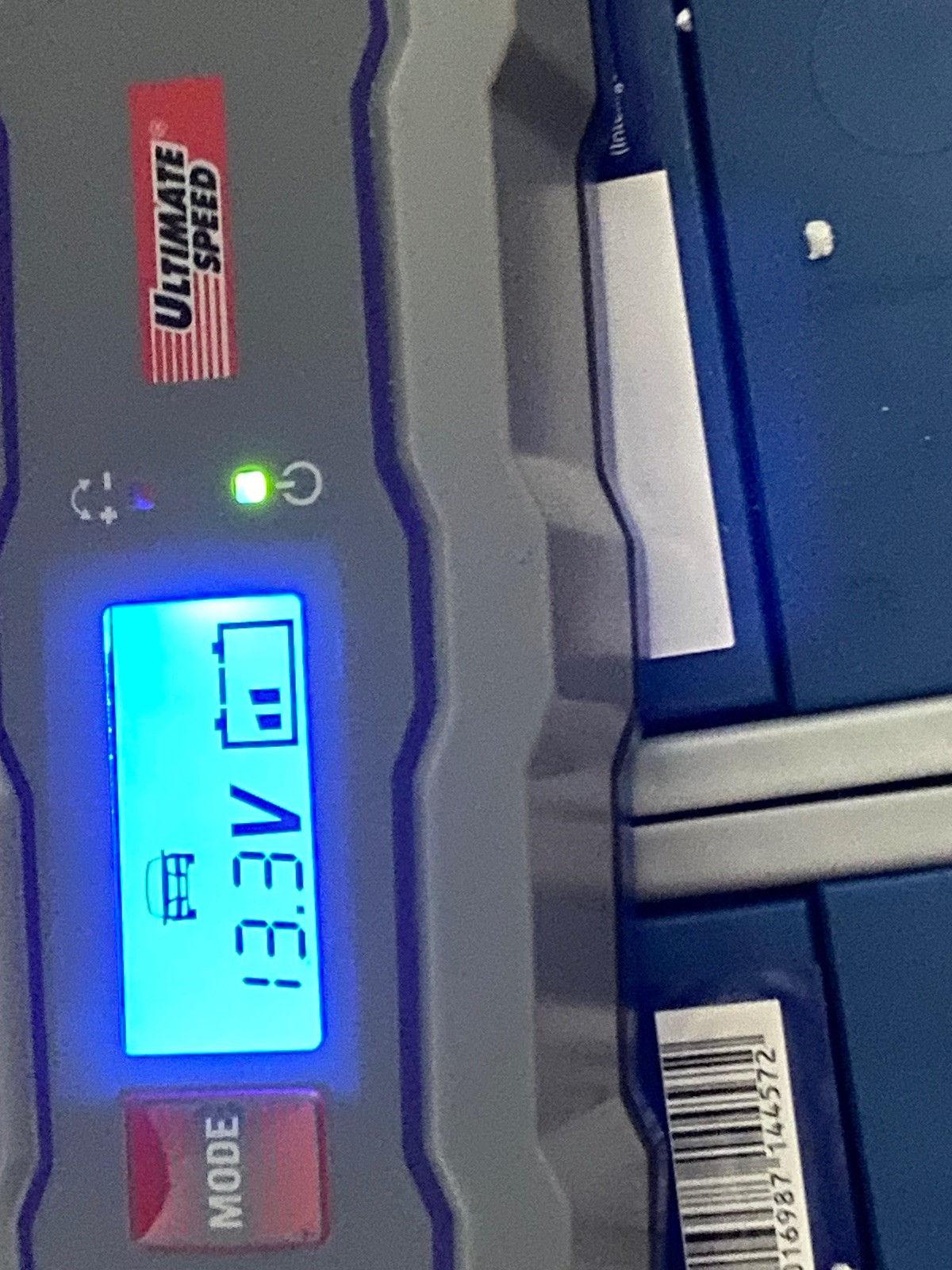

Und gleich nach 1 Stunde laden, da sieht’s natürlich anders aus mit der Neuen! Das hat die alte Batterie nicht einmal nach „Vollladung“ erreicht.
