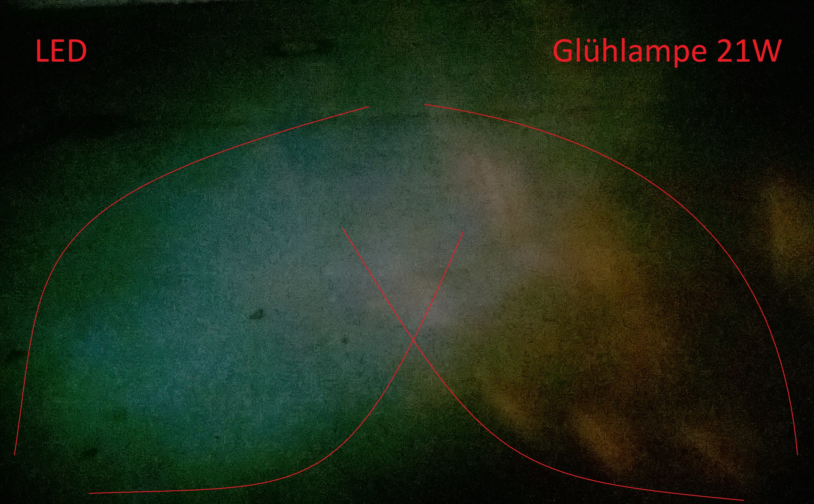

Alle LED‘s bringen nicht wirklich mehr Licht nach hinten. Ich hatte die LEDs auch getestet u d wieder die normalen Glühlampen eingebaut.
Das so wenig Licht nach hinten leuchtet, liegt an der Wabenstruktur der Rückfahrscheinwerfer. Da kommt halt zu wenig Licht durch.
Beim MK5 den ich neulich hatte, sieht das schon um Welten besser aus.

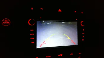

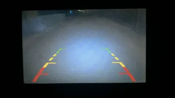

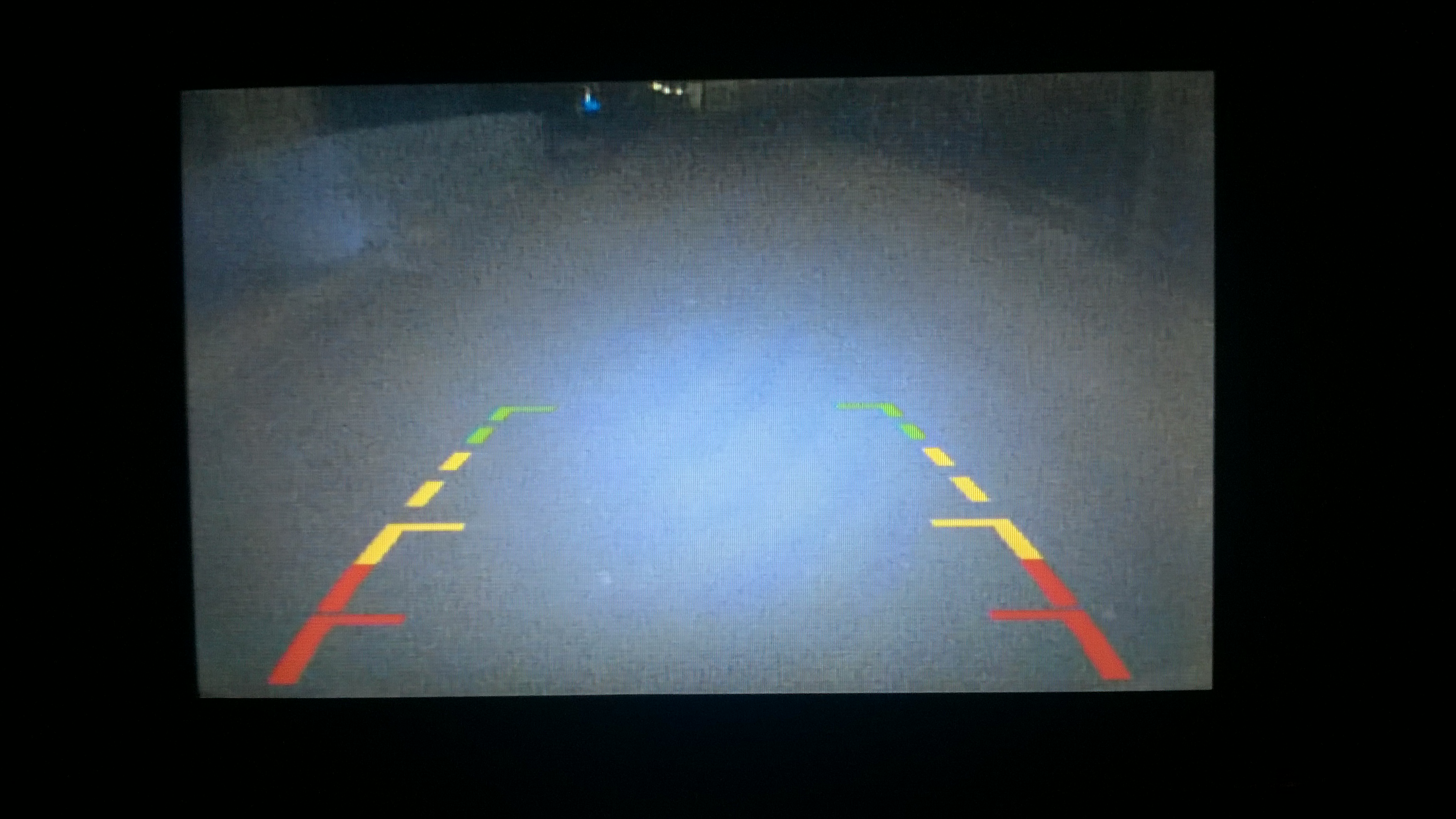

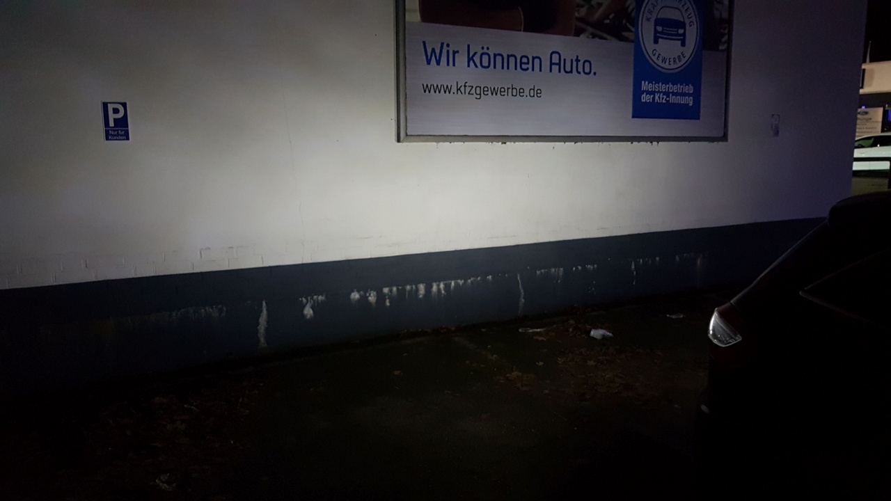

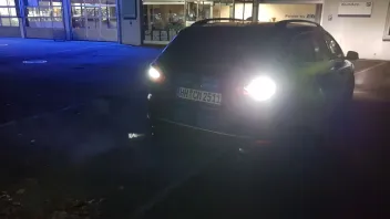

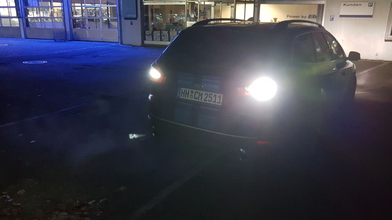

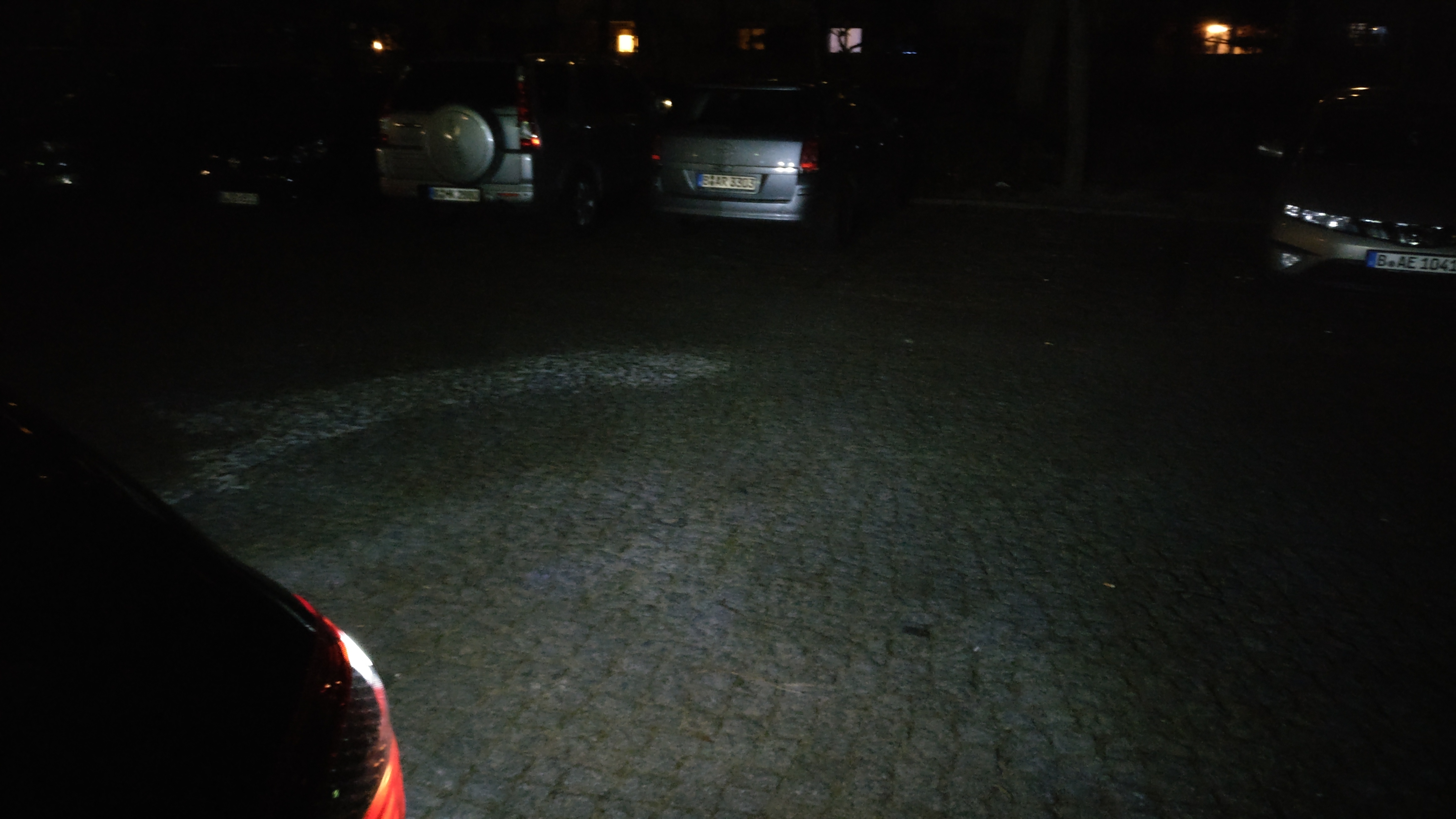

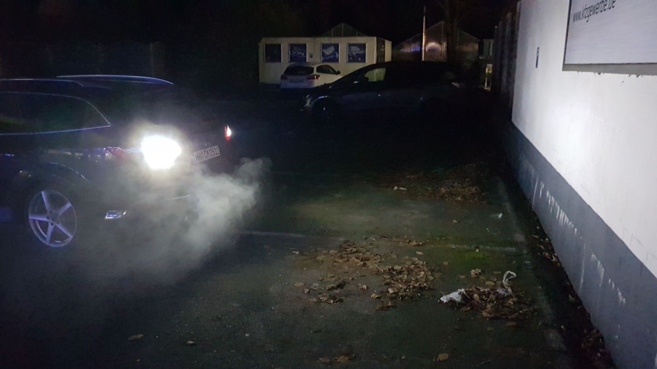

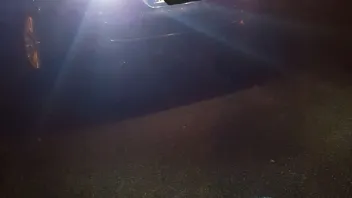

Nachdem ich heute wieder neuen TÜV (ohne Mängel) bekommen habe, hier wie versprochen die Bilder der Rückfahrscheinwerfer mit den eben eingesetzten Tuincyn LEDs BA15S (144SMD 7506, 6000K, 1500 Lumen, 12V).
Vom Dach nach hinten fotografiert, ohne zusätzliche Beleuchtung, mit nur Rückfahrscheinwerfern eingeschaltet:
Die LEDs sind kaum größer als die P21W Glühlampen:
Bei 12V verbrauchen sie 0.6A, d.h. 7.2W (gegenüber den P21W mit 21W).
LED bringen ja etwa um den Faktor 7 mehr Licht, also über den Daumen wären die 7.2W soviel wie 50W Glühobst. Die 1500Lm könnten also evtl. doch hinkommen.
Aber egal ob es nun 1500Lm sind oder nicht, sie sind auf alle Fälle deutlich heller als die originalen P21W Glühlampen.Ich kann sie uneingeschränkt empfehlen.
Wird man ja geblendet wenn man aufeinmal den Rückwärtsgang einlegt

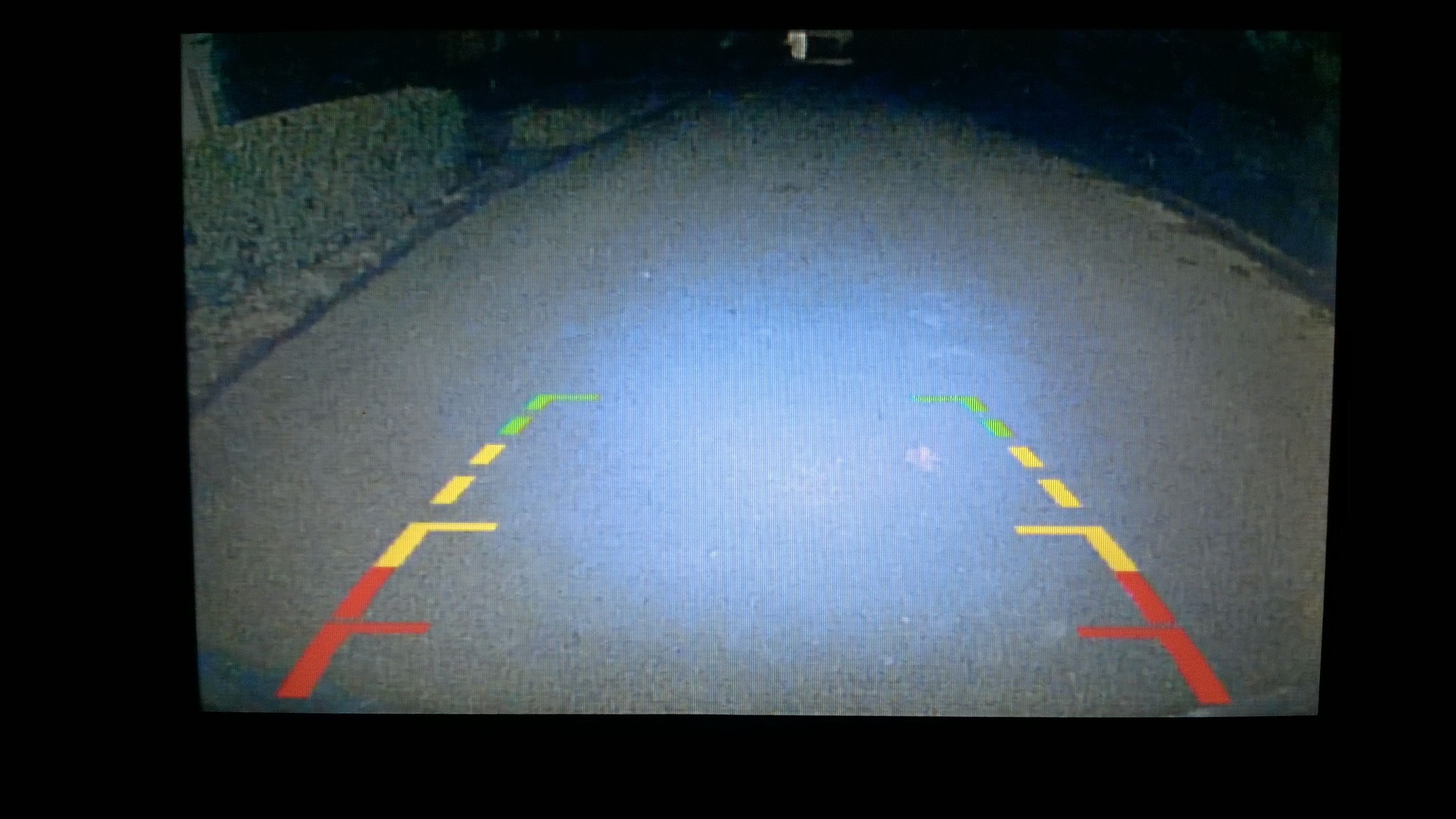

Aber wer die Werksverdunkelte Heckscheibe hat, freut sich wie ich darüber. Da wird auch die RFK gut ausgeleuchtet

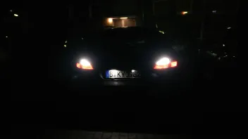

https://www.amazon.de/dp/B077K…sw_r_cp_apa_zIxFAbCFCBC4MIch habe die hier drin, und von der selben Firma auch die restliche Innenbeleuchtung und das Standlicht & Aussenspiegel. Canbus ohne meckern
