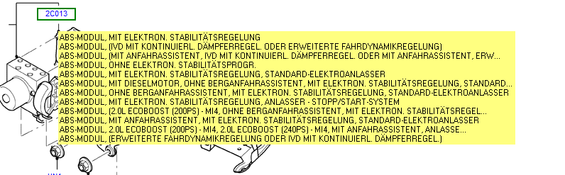

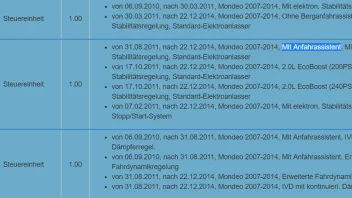

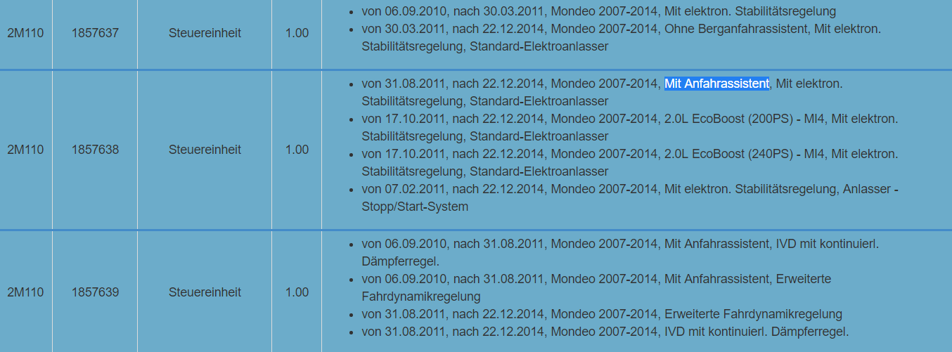

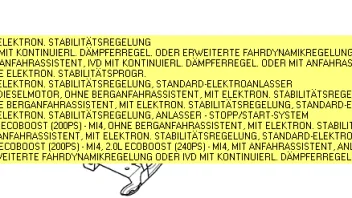

  • Naja und ich glaube (wenn wir schon bei der Esoterik sind) das es in wirklichkeit nur EINEN ABS-Block gibt und ggf. zwei oder drei Module.
    Hier mal ein Beispiel nur für das Modul
    Für den Packen gibt es 7 verschiedene Teilenummern .
    Abhängig von Bauzeitraum, Ausstattung und Motorisierung.
    Beim ABS Block sieht es ähnlich aus.
  • Da steht auch schon wieder mit IVD oder Erweiterter Fahrdynamikregelung. Wenn es dass selbe ist, wieso erwähnen die dass dann so oft dass es nicht dass gleiche ist :D
    Aber auf jeden Fall gibt es wie man sieht im Facelift nicht die Garantie dafür, wenn man Berganfahrhilfe hat, dass man dass passende Modul oder vielleicht sogar nen anderen Block hat für ACC.
